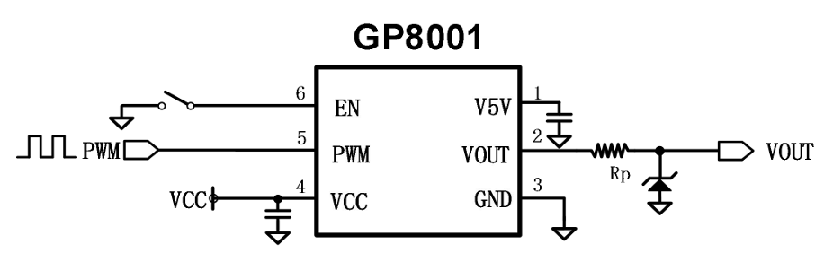

GP8001 是一颗面向小型控制板和成本敏感应用的 PWM 转 0-10V 模拟电压输出芯片。它可以将 MCU、驱动板或控制器输出的 PWM 占空比信号直接转换为标准 0-10V 模拟控制量,适合调光、调速、变频器速度给定和小型工业接口扩展。

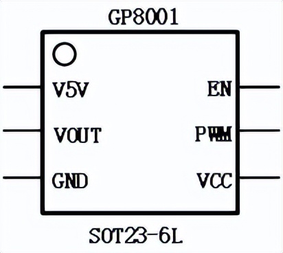

GP8001 采用 SOT-23-6 小封装,占板面积小,外围简单,适合空间紧凑产品。相比离散 DAC、运放和滤波方案,GP8001 能减少线性、纹波和稳定性调试工作,让 PWM 控制接口快速升级为工业常用模拟量输出。

• 0%-100% PWM 输入,输出约 0-10V 模拟电压。
• PWM 输入频率范围宽,适合常见 MCU 和控制器 PWM 输出。
• SOT-23-6 小封装,占板面积小,适合空间紧凑产品。
• 11-32V 供电,适配常见工业控制电源
• 外围电路简单,便于快速导入和批量应用。

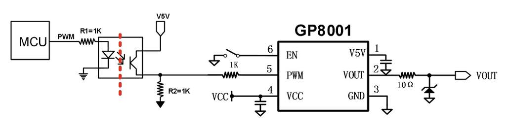

• PWM 隔离后生成 0-10V 模拟控制量
为什么推荐这颗芯片
GP8001 的优势在于“小、简单、成本友好”。如果客户关注成本、尺寸,并希望通过 PWM 隔离后再生成 0-10V 模拟量,GP8001 是非常直接的选择。

图:GP8001 应用示意图
图:GP8001 隔离应用示意图
