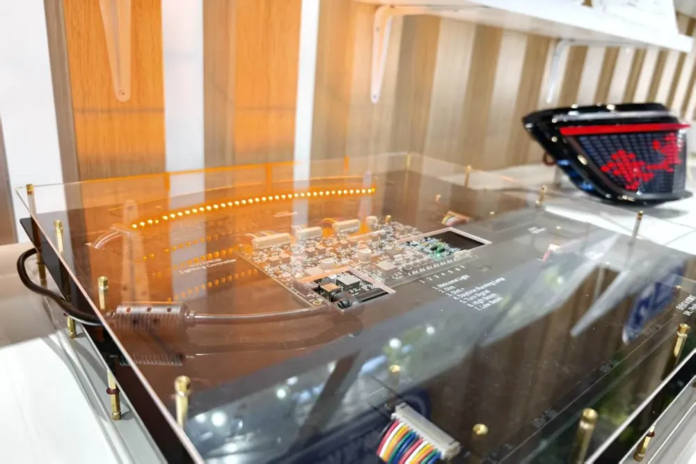

纳芯微内饰照明demo展示,图源:纳芯微

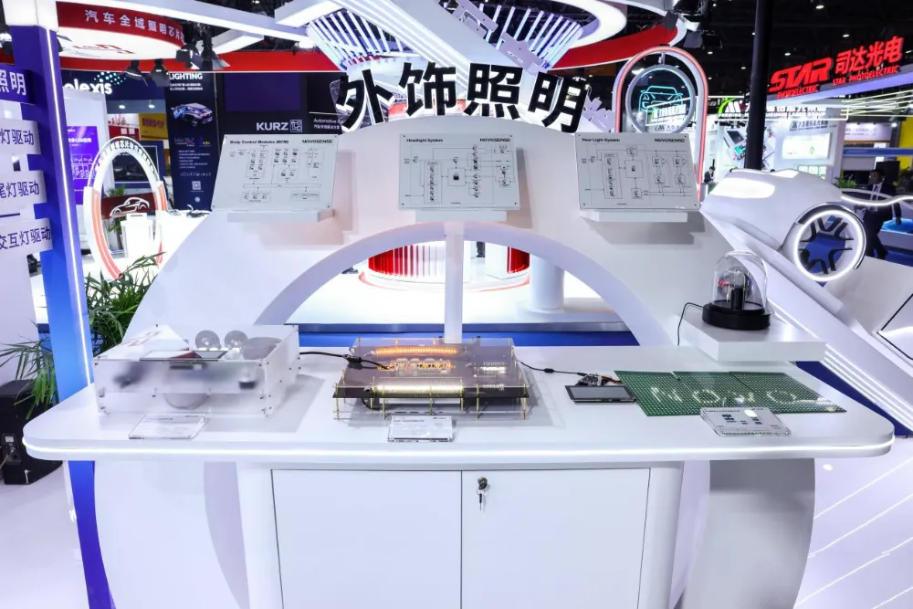

纳芯微外饰照明demo展示,图源:纳芯微

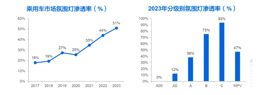

首先,内饰氛围灯市场正经历爆发式增长与功能跃迁。据张辉在2026国际汽车灯具展览会(ALE 2026)期间分享的数据,车载氛围灯已从豪华品牌专属配置迅速下沉,2023 年在中国乘用车市场整体渗透率已超过 50%,其中 C 级车型渗透率更是高达 93%。在中高端市场,氛围灯已成为造车新势力车型中的常见配置。与此同时,部分自主品牌正将相关配置下探至10万—15万元价格区间,推动氛围灯从高端车型向主流市场渗透,进一步打开存量与增量市场空间。
氛围灯市场分析,图源:纳芯微

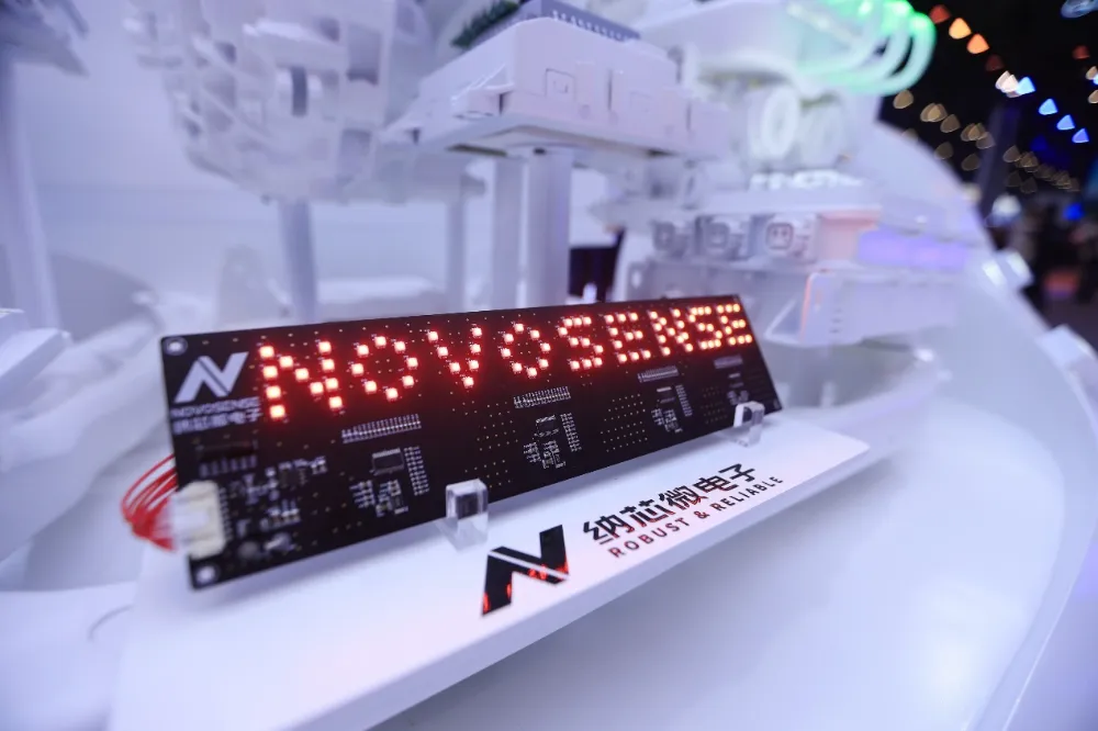

纳芯微前灯demo在2026北京车展纳芯微展台展出,图源:纳芯微
