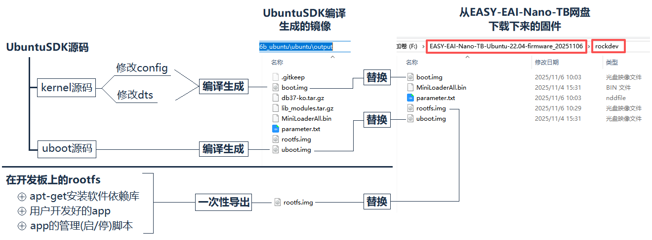

3. EAI UbuntuSDK开发流程
固件开发流程介绍:
【uboot.img】通常由UbuntuSDK源码编译生成,但99%的情况无须改动以及替换
【boot.img】是内核镜像,通常也是由UbuntuSDK源码生成,用户可自由修改。
【rootfs.img】是文件系统镜像,通常采用【从开发板上完整导出】的方式获得,然后拿去替换固件中的rootfs.img
