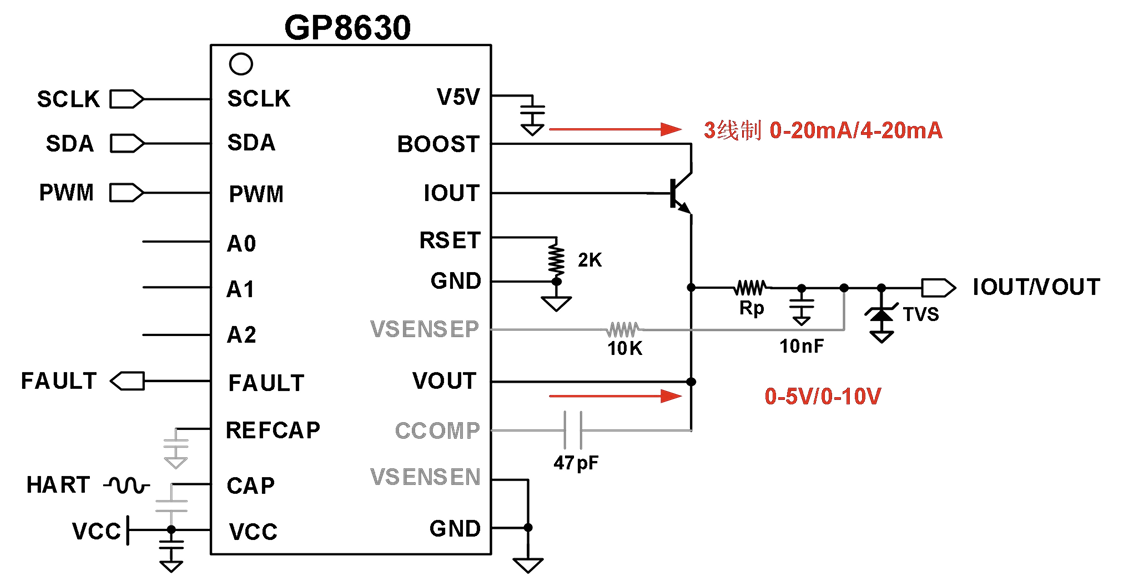

GP8630 是一颗面向工业模拟输出的 16bit PAC/DAC 芯片,支持 PWM 或 I²C 输入,同一输出端口可实现 0-10V 和 0/4-20mA 等工业标准模拟量。它适合 PLC 模拟输出、工业 IO、变送器和智能控制模块。
对于 PLC AO、工业 IO 和控制模块客户,单独设计 0-10V 和 4-20mA 两套硬件会增加 BOM、PCB 面积和维护成本。GP8630 通过同一输出端口覆盖常见工业模拟量,有利于客户做系列化产品和通用输出模块。
芯片特点
• PWM / I²C 输入,16bit 分辨率。
• 同一输出端口支持电压和电流输出。
• 8-36V 宽电源供电,适合 24V 工业系统。
TSSOP20 / QFN4*4 封装可选。
• 适合构建通用工业模拟输出平台。

图:GP8630电压电流单端口输出应用示意图

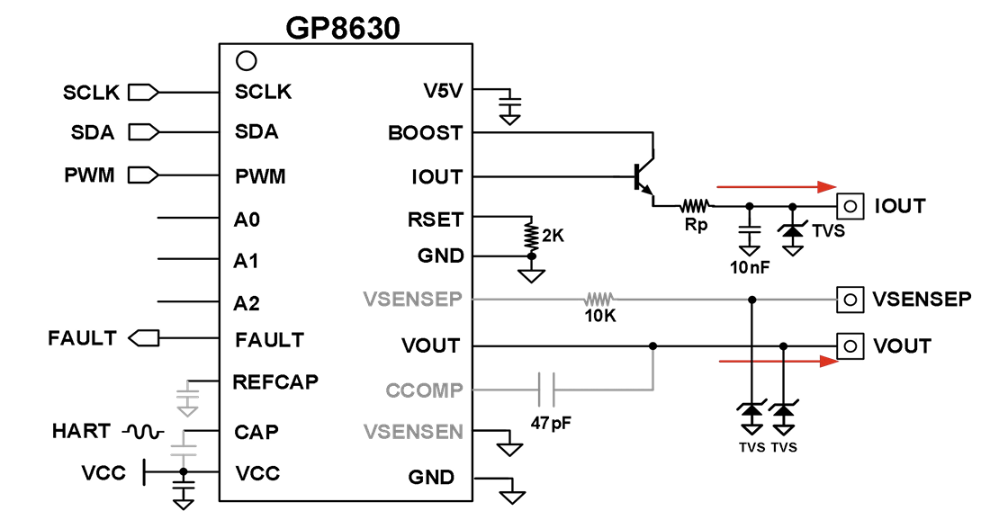

图:GP8630电压电流分离输出应用示意图
