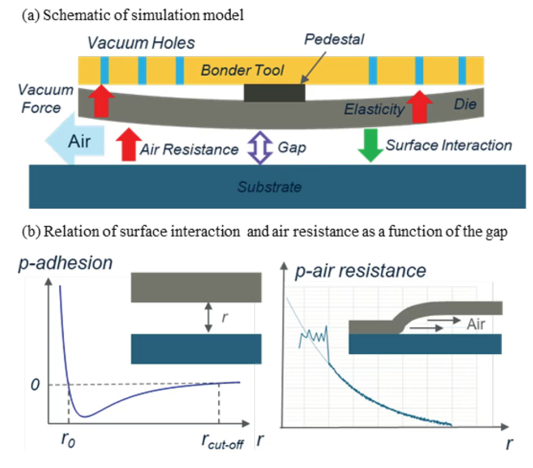

而在芯片三维堆叠的尖端制造中,芯片-圆片混合键合技术是实现高性能计算的关键。但一个微妙的挑战—键合后芯片拉伸—直接影响着芯片的良率和性能。为攻克这一难题,来自应用材料公司 和 Back End Semiconductor Industries 的国际研究团队,开发了一套创新的物理仿真模型,能动态模拟芯片如何被真空吸嘴拾取、压合至衬底、以及键合前沿如何传播的全过程。研究成功指出,初始芯片翘曲、键合能量和键合台设计是控制拉伸的三个核心杠杆。

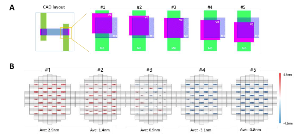

另有,晶圆变形管理研究发现,预键合过程中产生的“键合波”传播不均匀会导致晶圆微观变形,是影响对准精度的主因。imec将先进工艺与有限元(FEM)建模相结合,创建了可以模拟键合动态和变形的参数化仿真环境。这帮助他们深入理解键合参数对最终对准精度的影响,为精准校正提供了理论依据。在理解变形规律后,imec开发了创新的扫描仪预校正(Scanner Precorrection)技术。这项技术在设计阶段,就利用扫描仪精确测量和补偿键合过程中预测的形变,从而显著降低键合后的套刻误差。

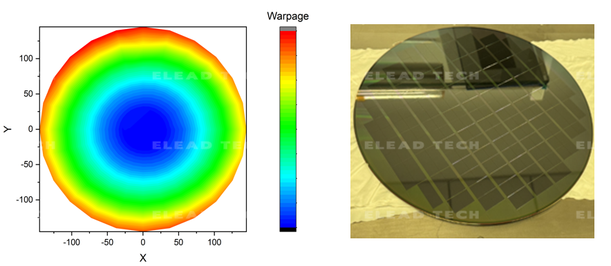

很多人误以为,高温退火能 “一键解决” 所有界面问题。但事实恰恰相反:退火只能优化 “合格的预键合界面”,无法修复 “预键合留下的创伤”。常温预键合后,界面其实处于极其脆弱的 “弱氢键结合态”,自带三大原生缺陷,直接进高温退火只会被指数级放大:
翘曲与接触不良:薄化后的芯片 / 晶圆在切割、转移、拾取过程中,边缘翘曲会急剧增大,导致介电层无法紧密贴合,预键合后就存在大面积微间隙。
内应力累积:不同材料的热膨胀系数(CTE)失配,叠加机械加工带来的残余应力,在快速升温时会集中爆发,直接撕裂键合界面。
界面残留污染:水汽、清洗有机溶剂、微小颗粒会被困在微间隙中,成为后续气泡生成的 “种子”。

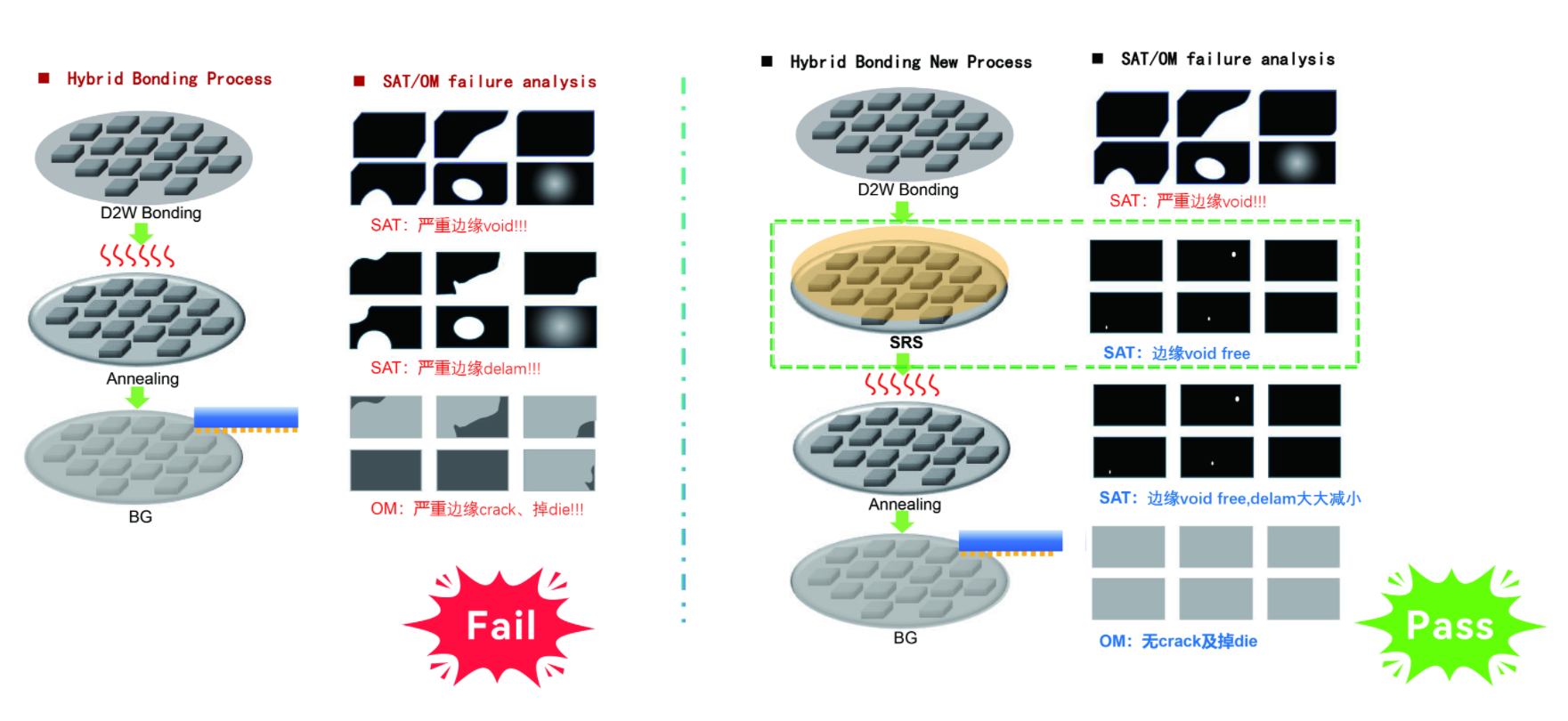

针对这一行业痛点,屹立芯创创新性地在预键合与高温退火之间,插入了SRS 应力消除系统。它没有去和高温退火 “抢功劳”,而是专注于把 “高缺陷、高应力、高不平整” 的预键合界面,改造成 “低应力、全接触、无气隙” 的稳定界面,为退火提供一个 “完美的起始状态”。
SRS 通过 “热塑性形变 + 应力松弛 + 真空环境” 三位一体的技术路线,精准解决三大核心问题:
1. 热力协同调控:根治翘曲,实现分子级接触
采用120℃以下低温 + 软性气囊 < 0.5MPa 均匀垂直压力,温和压平芯片 / 晶圆边缘翘曲,强制消除介电层脱粘
热软化效应降低材料屈服强度,让 Ra<1nm 的微米级粗糙表面,实现真正的分子级紧密接触
直接切断 “翘曲→大空洞→Cu 焊盘虚焊” 的致命缺陷链
2. 蠕变应力松弛:释放内应力,杜绝界面开裂
恒温恒压维持诱导材料发生蠕变,在短时间内彻底消除 CTE 失配应力与机械加工残余应力
避免高温退火时应力集中导致的界面撕裂,从根源上防止气泡被拉成裂隙状延伸
3. 界面环境控制:真空除气,抑制气泡生成
高真空腔室彻底排尽界面残留的水汽、空气与有机溶剂挥发气,从源头掐断气泡生成的 “燃料”
精准控温冷却装置优化降温速率,规避材料回弹风险,保持界面平整稳定
