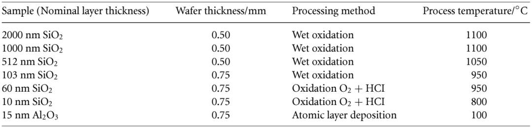

研究样品包括硅衬底上的热生长SiO₂薄膜(标称厚度:2000、1000、512、103、60、10 nm)以及原子层沉积的Al₂O₃薄膜(标称厚度15 nm)。制备工艺涵盖湿氧氧化、O₂+HCl氧化和原子层沉积,温度范围为800–1100℃。

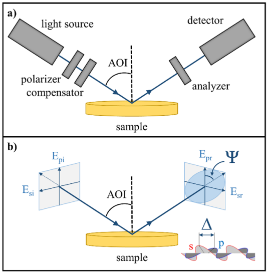

(a) 光谱椭偏仪示意图;(b) 椭偏仪测量原理
采用Flexfilm费曼仪器光谱椭偏仪,光谱范围350-1100nm,可在多入射角下测量。通过检测反射光中平行与垂直偏振分量的振幅比(Ψ)和相位差(Δ)来描述样品光学响应。使用CompleteEASE软件构建分层光学模型,通过最小二乘拟合优化厚度和光学常数。仪器校准采用PTB认证的SiO₂/Si标准样品,日常稳定性通过检查样品验证。

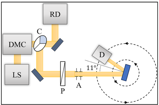

用于反射率测量的分光光度计配置示意图
使用Flexfilm费曼仪器分光光度计,配备通用测量附件。光源为石英钨卤灯(可见光)和氘弧灯(紫外)。双单色仪带宽4 nm,测量波长范围370–830 nm,入射角11°,同时采用s和p偏振态。反射仪采用绝对测量,无需参考样品。对测量反射谱进行Richardson-Lucy带宽校正。数据分析采用基于传输矩阵法的MATLAB代码,优化模型参数使计算反射率与实测值最佳拟合。

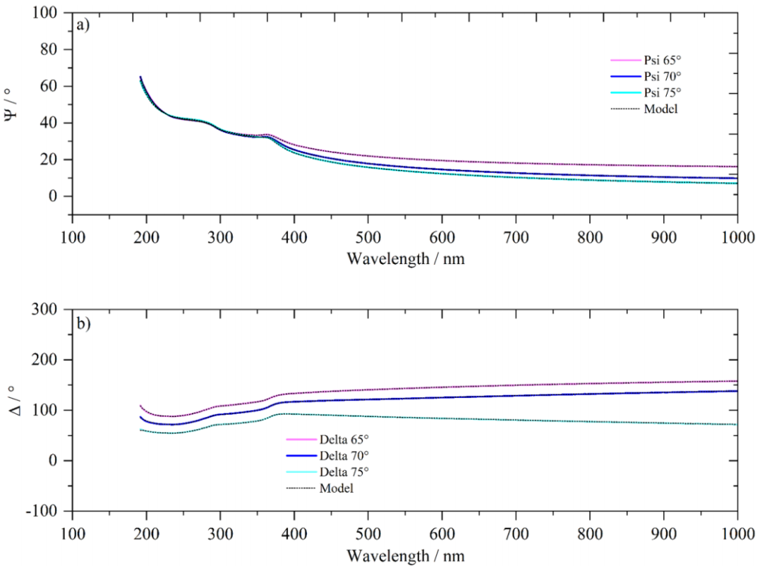

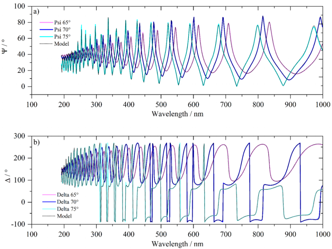

测量和建模的椭偏光谱:标称SiO₂层厚度为2000 nm的SiO₂/Si样品在三个入射角(65°、70°和75°)下的(a) Ψ光谱和(b) Δ光谱
测量和建模的椭偏光谱:标称Al₂O₃层厚度为15 nm的Al₂O₃/Si样品在三个入射角(65°、70°和75°)下的(a) Ψ光谱和(b) Δ光谱

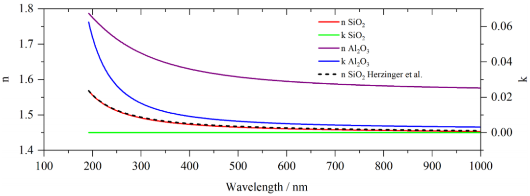

所建模的SiO₂/Si样品(标称2000 nm SiO₂)的SiO₂层和Al₂O₃/Si样品(标称15 nm Al₂O₃)的Al₂O₃层的光学常数。实线表示通过所选光学模型结构拟合椭偏测量数据得到的光学常数(n和k)
对于2000 nm SiO₂样品,Ψ和Δ光谱在192–1000 nm范围内呈现强烈振荡(干涉特征),模型与实测数据高度吻合。15 nm Al₂O₃样品的曲线较平滑,振荡极小。拟合得到的光学常数显示:SiO₂折射率从紫外区1.57降至1000 nm处1.47;Al₂O₃折射率更高(1.78→1.57);两者消光系数k几乎为零(Al₂O₃在紫外区略有吸收)。与Herzinger文献值相比,SiO₂折射率最大偏差仅0.15%

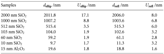

厚度结果与不确定度

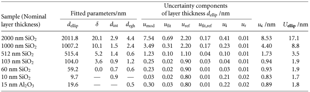

椭偏法测得的厚度及不确定度预算
标称60 nm SiO₂样品的相对组合标准不确定度为1.5%,所有较厚样品低于1%,而15 nm Al₂O₃为4.6%,10 nm SiO₂高达8.2%,表明超薄薄膜测量不确定度显著增大

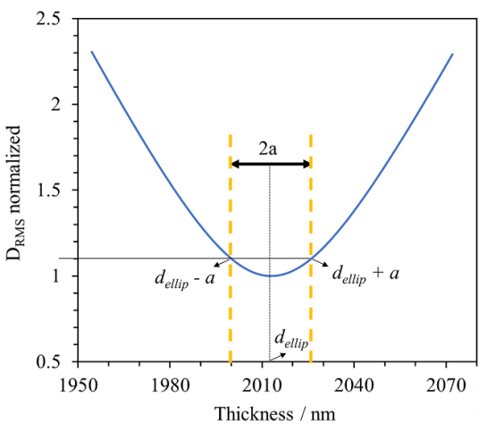

通过椭偏法确定的层厚值中建模不确定度的评估示例
不确定度分量:
建模不确定度(umod):通过改变固定厚度、观察归一化Drms变化(V形曲线,阈值1.1)得到a值,按矩形分布计算umod= a/√3。
拟合不确定度(ufit):由回归模型直接给出。ufit与umod线性相加(因同源相关)。
参考标准不确定度(uref):采用PTB认证标准(厚度5.7–994.4 nm),按厚度最接近原则分配(如994.4 nm标准用于1000 nm样品,uref=2.20 nm)。
参考标准拟合不确定度(ufit,ref):通过测量PTB标准并拟合得到,同样按厚度匹配分配。
仪器不确定度(ui):通过空测确定Ψ和Δ的标准不确定度(0.1°和0.5°),传播至厚度;波长标尺(0.1 nm)的影响也纳入。例如2000 nm样品因波长标尺引入0.41 nm,较薄样品更小。
重复性(ur):对PTB标准各测十次,除5.7 nm样品为0.02 nm外,其余为0.01 nm。因此最薄两个研究样品分配0.02 nm,其余0.01 nm。
组合标准不确定度(uc):按公式√[(ufit+umod)² + uref² + ufit,ref² + ui² + ur²]计算,扩展不确定度Uellip= 2uc(95%置信)。
对于厚度<1000 nm的样品,uref贡献显著;对于1000 nm和2000 nm样品,模型相关因素(厚膜中相位变化灵敏度降低、模型精度限制)占主导,总不确定度超过uref。

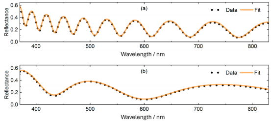

标称(a) 2000 nm和(b) 512 nm厚SiO₂层的SiO₂/Si样品的测量和拟合反射光谱
反射率测量波长370–830 nm,经带宽校正,2000 nm和512 nm SiO₂样品的拟合结果,模型与实测吻合良好。

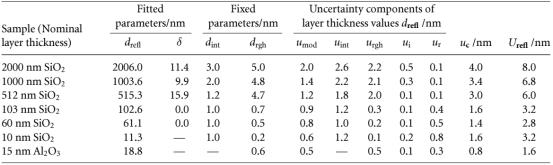

反射仪测得的厚度、厚度分布宽度δ及不确定度预算
固定参数:Si-SiO₂界面层厚度:2000 nm样品设为3 nm,10 nm样品设为1 nm,其余按比例缩放。表面粗糙度:2000 nm样品由拟合确定,其余按工艺经验比例减小(空气-SiO₂界面采用50:50 EMA);Al₂O₃样品参考ALD文献取0.6 nm。
不确定度分量:
建模不确定度(umod):采用与椭偏法类似的方法。对于2000 nm样品,a=3.5 nm,得umod=2.0 nm。两个最薄样品因反射曲线缺乏精细结构,依靠视觉判断确定。
界面层不确定度(uint):通过比较有/无Si-SiO₂界面层时拟合厚度的差异得到。
表面粗糙度不确定度(urough):通过比较有/无表面粗糙度层时拟合厚度的差异得到。
仪器不确定度(ui):分析波长标尺(0.08 nm)、入射角(0.1°)、探测器非线性(0.08%)的影响,分别偏移后重新拟合得到厚度偏差。例如2000 nm样品三者的贡献分别为0.4、0.3、<0.01 nm;较薄样品≤0.1 nm。
重复性(ur):基于反射率测量0.1%的标准偏差,通过偏移反射谱后重新拟合得到厚度偏差。
带宽影响:带宽变化对厚度影响极小(<0.01 nm),但对厚度分布宽度影响显著:2000 nm样品带宽从4 nm减至3 nm时,δ从11.4 nm增至16.7 nm。
反射仪无需参考标准,故无uref和ufit,ref分量。

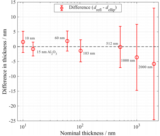

椭偏仪和反射仪层厚结果之间的差值
在整个厚度范围内,所有结果在不确定度区间内一致。较薄薄膜(<100 nm)不确定度小、一致性极好;较厚薄膜总不确定度增大(主要是椭偏建模不确定度上升),但仍兼容。
该交叉验证表明:即使没有可溯源参考标准,只要仔细选择建模参数,反射仪也能获得与椭偏仪相当的结果。双方法联合评估有助于识别系统偏差,尤其是在微米级厚度测量中。
