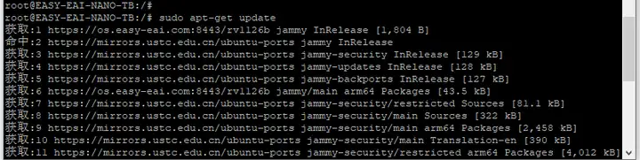

首先通过update命令对apt仓库进行同步(开发板的源默认配置为中科大镜像源)。
sudo apt-get update

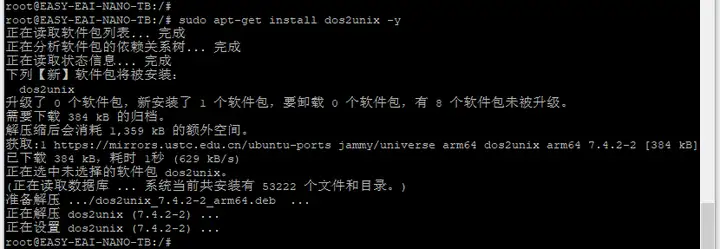

然后通过install命令对dos2unix进行安装,成功安装如下图所示。
sudo apt-get install dos2unix -y

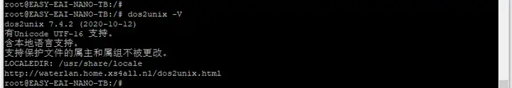

1.4 安装结果确认
用户可以先输入dos2,然后按下Tab键。如果能自动补全,说dos2unix命令已被系统找到。
最后可以通过-V参数,查看一下dos2unix的版本。
