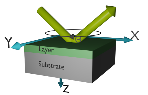

本文所用坐标系方向与样品结构示意图,环境介质为周围介质
椭偏测量的核心是探测电磁波从样品表面反射时偏振态的变化。对于各向同性非退偏样品,这种变化可通过p偏振和s偏振态的复反射系数(rpp、rss)描述,其复比值ρ的振幅和相位传统上用椭偏角Δ和Ψ表示:
对于分层介质,Δ 和 Ψ由样品特性(材料光学常数、层厚、表面粗糙度)、入射角(AOI)和探测波长 λ 共同决定。椭偏数据分析的本质是通过计算建模解决逆问题:从测量结果反推样品特性,其样品模型通常由环境介质、薄膜层和半无限大衬底组成,材料光学参数由复折射率N=n+ik描述(其中 n 为折射率,k 为消光系数),且满足N2=ε(ε为复介电函数)。

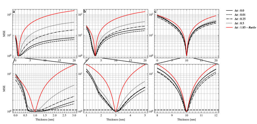

在入射角 50°、波长 500 nm 条件下,1 nm(左)、3 nm(中)和 10 nm(右)hBN 层在透明衬底上的唯一性拟合结果

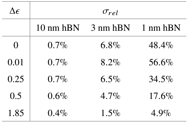

不同 Δϵ下 10 nm、3 nm 与 1 nm hBN层在金红石衬底上的相对厚度不确定度 σrel
500 nm波长、50°入射角模拟hBN薄膜(介电常数 ϵ=5.0)沉积于金红石衬底(ϵo=7.4,Δϵ=1.85)的情况。结果表明:
即使对于1 nm超薄膜,使用高双折射衬底可大幅降低厚度不确定度:σrel从各向同性衬底的48.4%降至4.9%(绝对不确定度约0.02 nm)。
衬底双折射越大,解耦效果越显著。

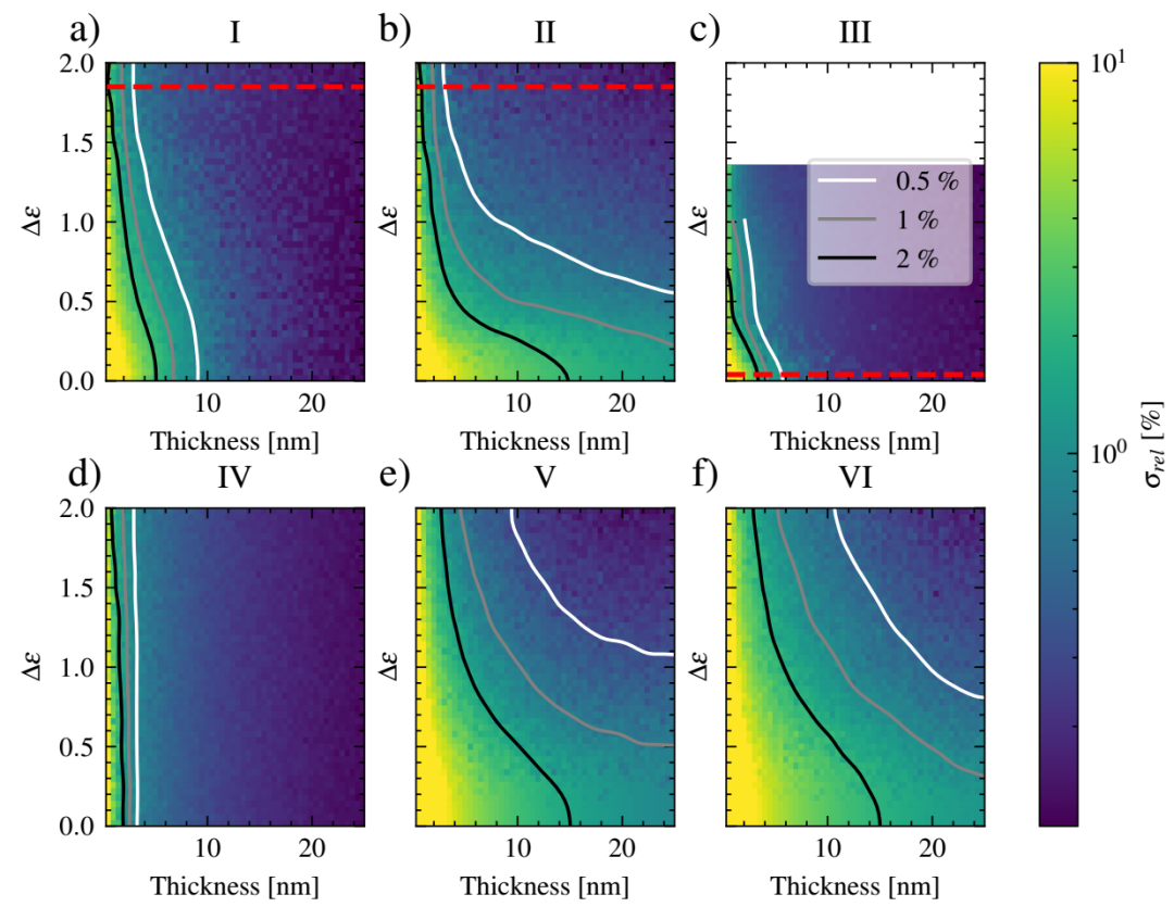

薄层在单轴衬底上的相对层厚不确定度 σrelσrel 模拟结果,对应以下六种情况:(a) hBN–金红石(b) MoS₂–金红石(c) hBN–石英(d) hBN–硅(e) MoS₂–硅(f) 石墨烯–硅

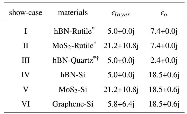

用于模拟案例 I–VI 的介电值(λ=500 nm)

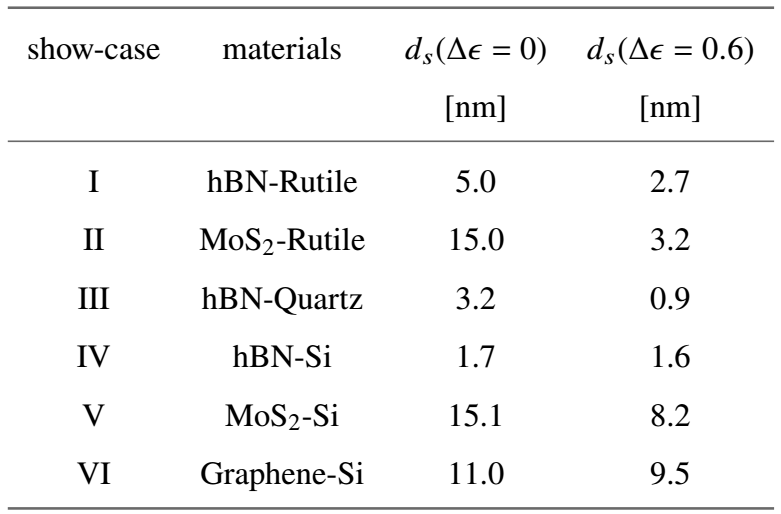

在 σrel=2% 条件下,各向同性衬底与Δϵ=0.6衬底对应的厚度 ds
模拟涵盖了六类典型材料体系,包括透明/吸收层透明/吸收衬底的组合。主要发现如下:
当薄膜介电常数低于衬底时,衬底双折射的增大会显著提升厚度提取精度(例如hBN/金红石)。
对于透明层/吸收衬底体系(如hBN/Si),各向异性带来的改善相对有限。
在所有案例中,衬底面内各向异性的引入均不同程度降低了参数耦合
