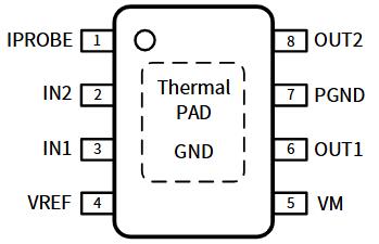

在电流检测与控制层面,NSD7310C搭载了纳芯微优化的无采样电阻电流镜像检测技术,无需在功率回路中外置大功率采样电阻,可通过IPROBE引脚输出与电机负载电流成比例的镜像电流,电流缩放比例典型值1.5mA/A,相同负载下输出信号幅值提升50%,抗干扰能力显著增强,适配更复杂的电磁环境。
针对电流采样精度,NSD7310C进行了全区间优化,0.5A~2A满载区间采样误差为±4%,小电流区间检测精度较旧产品大幅提升,可实现更精准的电机堵转识别、负载波动监测,为电机转矩闭环控制、堵转保护、故障预警提供了精准的数据支撑。同时IPROBE引脚内置专用钳位电路,可将引脚最大电压限制在VREF输入+1个二极管压降,有效保护后端MCUADC引脚。

wKgZPGniAXOAPqi0AAA0N43lO3Q132.png引脚视图

第一层:电流采样路径。芯片内部集成高精度电流镜像电路,通过低侧MOSFET采样流经电机的电流,按固定比例(AIPROBE=1.5mA/A)缩放后从IPROBE引脚输出。在IPROBE引脚外接一个电阻RIPROBE到地,即可将电流信号转换为电压信号VIPROBE。由于电流镜像直接采样自功率管内部,无需在功率回路中串联昂贵的精密采样电阻,不仅节省了BOM成本,更避免了采样电阻上的额外功率损耗。
第二层:限流阈值设定。通过VREF引脚输入一个模拟电压(推荐范围0.3V~3.6V),即可精确设定电流斩波阈值ITRIP。计算公式为ITRIP=VREF/(1.5mA/A×RIPROBE)。这一设计让工程师可以根据电机的额定电流灵活调整保护阈值——例如,对于额定1.5A的电机,设置VREF=2.5V、RIPROBE=1.1KΩ,即可实现约1.5A的精确限流,无需更改外围硬件。
