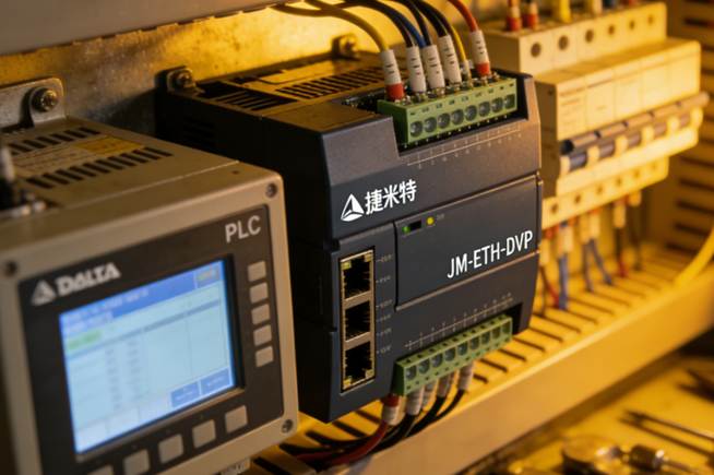

某装备制造企业设备运维中心采用台达DVP‑32ES00R2 PLC作为车间设备检修工位、润滑保养、故障检测、安全联锁的控制核心,原系统仅通过RS‑485串口连接简易文本屏,仅支持检修状态查看与基础启停操作。随着设备全生命周期管理要求提升,原有系统无法满足检修进度、电机电流、润滑压力、故障代码、安全门状态等参数实时上传与追溯,且台达DVP本体无标准以太网接口,无法接入企业设备管理平台(EAM)。整体更换控制器成本高、停产风险大,最终采用捷米特JM‑ETH‑DVP以太网通讯模块,实现老旧PLC低成本以太网升级,对接 MCGS触摸屏与企业设备运维管理平台。
二、方案设计
1.硬件拓扑
主控PLC:台达DVP‑32ES00R2,RS‑485接口
触摸屏:MCGS触摸屏,用于现场检修流程监控、参数设定、故障报警、操作记录
以太网模块:捷米特JM‑ETH‑DVP 工业以太网通讯处理器
网络设备:工业级交换机,设备检修专用网段192.168.50.0/24
上位机:企业EAM设备管理计算机,用于检修计划派发、故障数据归档、维保提醒、运维报表
2.接口连接
JM‑ETH‑DVP的RS‑485端子接入原有检修控制总线,站号设为3,波特率9600bps
模块RJ45口接入工业交换机,IP:192.168.50.26,掩码255.255.255.0
MCGS触摸屏配置同网段IP,通过以太网驱动读取模块映射数据
EAM平台通过ModbusTCP采集检修状态、电机参数、润滑数据、故障码等关键信息
三、JM‑ETH‑DVP通讯处理器参数配置
用捷米特配置软件选择“DVP RS485EtherNet/IP+ModbusTCP”设备检修专用模板
设置RS‑485站号 3,数据刷新周期10ms,扫描D、M、Y数据区
配置EtherNet/IP实例,映射检修工位状态、电机参数到CIP地址段
配置ModbusTCP映射,将D/M数据映射到40001开始保持寄存器,Y/X状态映射到00001开始线圈
下载配置,RUN灯常亮、COMM灯闪烁表示通讯正常
