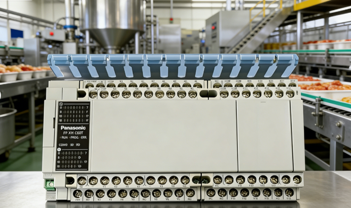

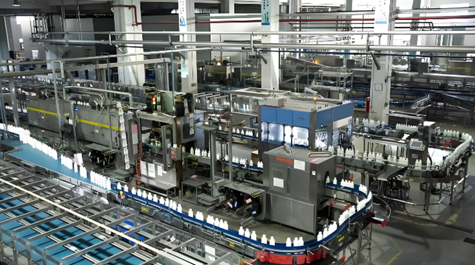

某大型食品饮料企业拥有多条自动化灌装与包装生产线,核心控制器松下FP-XH、FP0R等系列 PLC,配套触摸屏用于现场操作与监控。随着企业数字化工厂建设推进,生产管理部门要求将设备运行状态、产量、故障信息等关键数据实时上传至 MES系统,以实现生产透明化与质量追溯。然而,原有 PLC仅支持串口通讯,无法直接接入以太网,且生产线常年高负荷运行,改造必须做到不停产、不拆柜、快速实施。

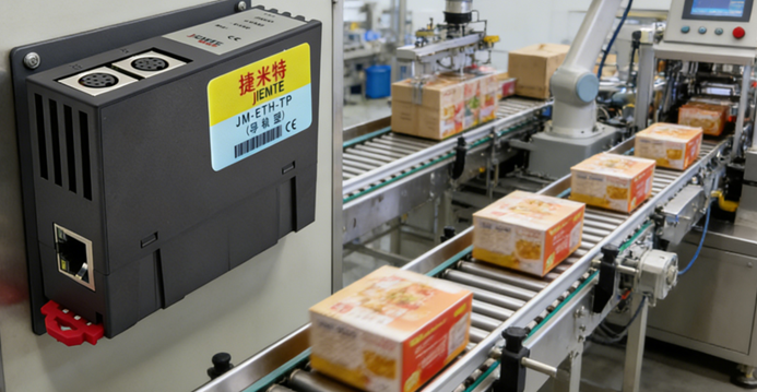

经过多方对比与现场测试,该企业最终选用捷米特 JM-ETH-FP型以太网通讯模块。该模块专为松下 PLC设计,具备以下亮点,精准击破痛点:

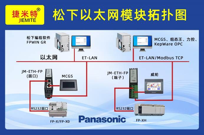

1.不占编程口,原有设备全保留
JM-ETH-FP采用“模块化串联”设计:COM1直连 PLC的 MD5,COM2口专门扩展给原触摸屏。改造时无需拆除任何设备,触摸屏照常工作,同时上位机通过以太网口采集数据,实现了“触摸屏+上位机”双通道并行,完全保留现场操作习惯。
2.双供电模式,零布线改造
模块支持从 PLC编程口直接取电,也支持外接 24V电源。现场 PLC柜内已有 24V开关电源,工程师直接选用 PLC口取电,无需额外布线,15分钟即完成硬件安装,未影响产线正常生产。
3.支持 6台设备并发访问,数据采集效率提升 80%
JM-ETH-FP内置高速处理芯片,支持 6台 PC或服务器同时连接。现在,工程师可通过 FPWIN GR软件远程调试程序,MES服务器通过 ModbusTCP采集数据,触摸屏依然通过 COM2本地监控,三者互不干扰,彻底告别排队通讯,数据刷新速度提升至毫秒级。
4.即装即用,参数全自动适配
模块默认开启串口参数自适应,无需手动配置 PLC和触摸屏的波特率、校验位。工程师仅需通过网页(默认 IP 192.168.1.178)设置以太网参数,5分钟完成配置。Web界面还提供密码保护,防止误修改,确保现场安全。

7.兼容老旧机型,协议开放
针对 FP-X等老旧 PLC,开启“长帧兼容模式”后通讯立即稳定。模块支持 FPWIN GR、ModbusTCP、YCNetTCP 等多种协议,组态王、Kepware等软件可直接访问,无需二次开发,轻松对接上层 MES系统。
