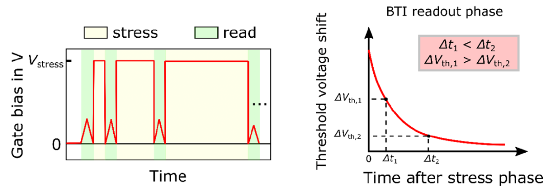

要控制 DC BTI,首先得精准测量它的漂移规律。但 DC BTI 引起的阈值电压漂移分两个部分:快速可恢复分量(应力消失后短期内恢复,无实际影响)和准永久性分量(恢复极慢,决定长期漂移水平)。
传统的测量方法采用“测量-应力-测量(MSM)” 序列,看似简单,却有致命缺陷:测量结果对 “应力结束到开始测量的延迟时间” 极其敏感,哪怕延迟差 1 毫秒和 100 毫秒,测出的漂移数据都会相差甚远,不仅可重复性差,还无法区分可恢复的滞后效应和真正的长期漂移。
传统DC BTI 测试序列

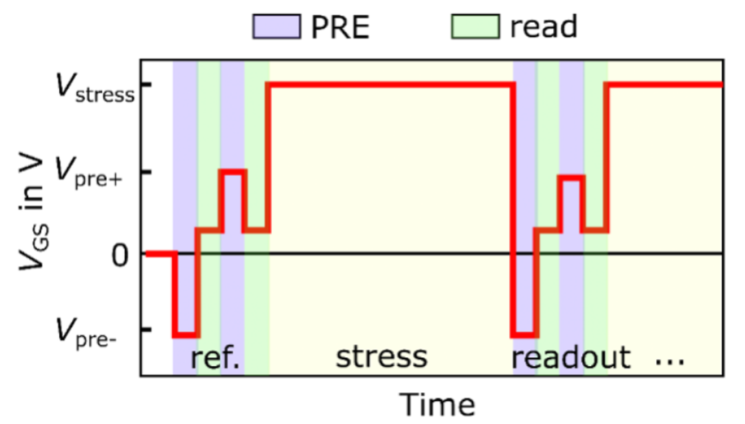

针对这一问题,英飞凌对测量方法进行了核心升级,在 MSM 序列中加入预处理脉冲,完美解决了传统方法的痛点:
1
预处理脉冲会模拟器件实际工作中的栅极开关行为,让氧化层的陷阱态进入稳定的电荷状态,大幅降低测量延迟和器件历史对结果的影响;
2
读出阶段采用 “预处理脉冲 - 第一次读出 – 反转脉冲 - 第二次读出” 的流程,第二次读出的结果几乎只保留准永久性漂移分量,精准反映器件的长期漂移水平;
3
两次读出的差值还能直接衡量滞后效应,让测量结果更全面、更可靠。
改进的测试序列
这套改进的测量方法,也为后续 DC BTI 的建模和控制提供了精准的数据基础。

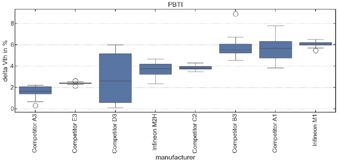

对比测试:在 175°C 高温、±20VGS 偏压、1000 小时长应力的严苛实测中,实际对比多个厂家控制DC BTI的能力。
正向偏压(PBTI)条件下,所有厂商都能很好地控制阈值漂移量,最大漂移不超过6%。

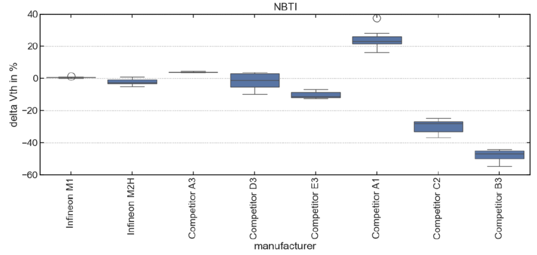

负向偏压(NBTI)下,英飞凌不论第一代M1还是第二代M2H都几乎无漂移,而半数竞品的漂移幅度超过 10%,差距显著。
目前,英飞凌是行业内唯一能同时精准控制正负偏压下 DC BTI 漂移的厂商,这也让 CoolSiC MOSFET 在长期稳定性上形成了独有的技术壁垒。
