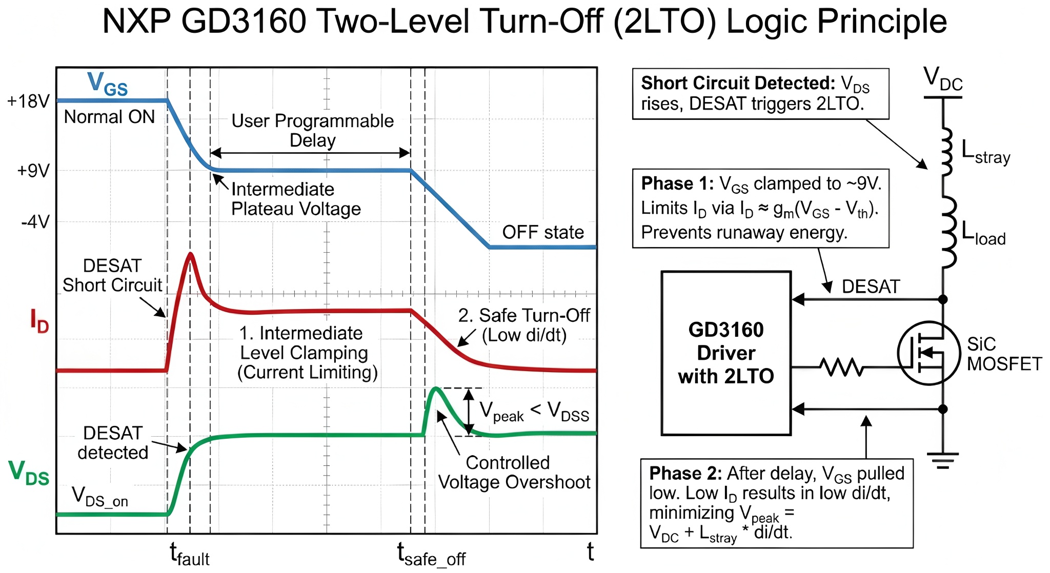

NXP GD3160专为SiC和IGBT设计,其2LTO功能提供了一种分段式的精细化故障处理机制,具体过程如下:
3.2.1 第一阶段:中间电平钳位(Current Limiting Plateau)
当DESAT电路检测到短路故障(即VDS​超过预设阈值,表明器件退出了饱和区)时,GD3160不会立即将栅极电压拉低至负压(如-4V或-5V),而是迅速将栅极电压(VGS​)降至一个预设的中间电平(Plateau Voltage) ,通常设置在9V左右(略高于阈值电压,但远低于满开通电压18V)。
物理机制:根据MOSFET的转移特性,ID​≈gm​(VGS​−Vth​)。降低VGS​可以直接限制通道的饱和电流。
作用:此时MOSFET仍然导通,但短路电流被“勒住”,不再无限制上升。这一步的目的是限制故障能量,同时避免电流突然切断。因为此时回路电感中储存了巨大能量(E=1/2LI2),若强行切断,能量无处释放将产生毁灭性的电压尖峰。
3.2.2 第二阶段:延时后的安全关断(Safe Turn-Off)
在保持中间电平一段设定的时间(User Programmable Delay)后,待电感能量部分消耗且电流稳定在较低水平,GD3160再执行第二步操作,将栅极电压完全拉低至关断状态(如-4V)。
物理机制:此时电流的绝对值已大幅降低,即使以较快的速度关断,产生的di/dt也远小于全电流关断时的数值。
作用:彻底切断故障,且保证VDS​的过冲电压(Vpeak​=VDC​+Lσ​⋅di/dt)不会超过模块的额定击穿电压(VDSS​)。
这种“先降流、后关断”的策略,完美解决了SiC器件“既要关得快(防过热),又要关得慢(防过压)”的物理悖论。

GD3160的2LTO功能通过第一级平台电压,人为地降低了短路电流幅值。这对基本半导体的低感模块是至关重要的保护。 它允许设计者在正常工作时充分利用模块的低感特性实现极速开关和低损耗,而在故障时刻由驱动器接管“减速”任务。
结论:GD3160使基本半导体模块能够在SST中发挥其低开关损耗(Eon​+Eoff​)的优势,而无需为了短路安全而人为增加栅极电阻(Rg​),从而避免了牺牲正常运行效率。
