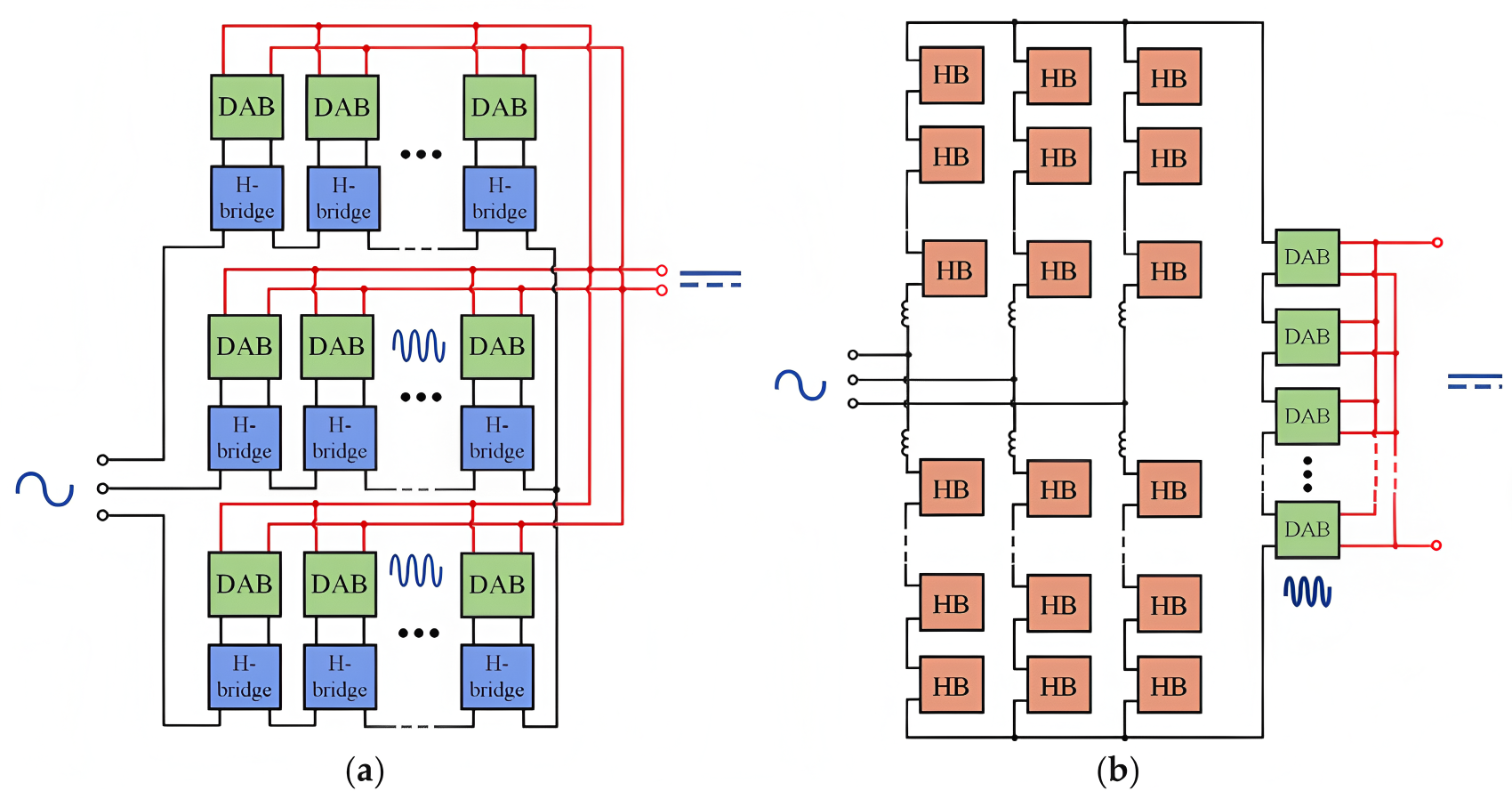

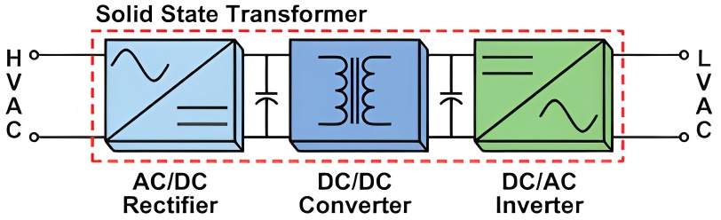

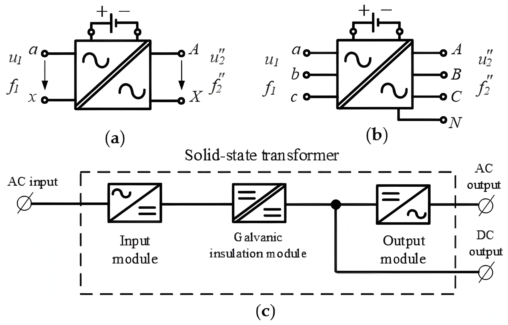

3.1 固态变压器 (SST) 系统架构
模块化 SST 通常采用三级结构:中压 AC/DC 级、高频隔离 DC/DC 级、低压 DC/AC 级 。在中压侧,通常采用级联 H 桥(CHB)拓扑结构来实现电压的串联 。
本报告所设计的“级联模块”(PEBB)被定义为上述架构中的高频隔离 DC/DC 级 。该 PEBB 具有高度模块化特性,可通过“输入串联-输出并联”(ISOP)配置,构建成完整的中压 SST 系统 。
