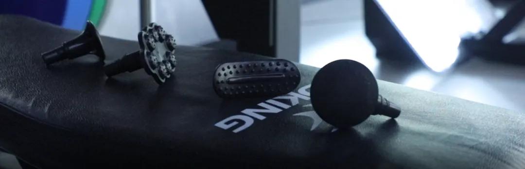

打开包装盒后可以看到筋膜枪本体,以及其配备的可替换的按摩头。

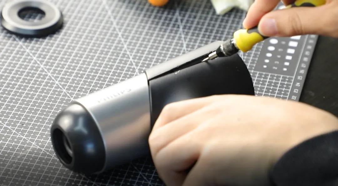

暴力撬开筋膜枪侧面机身。

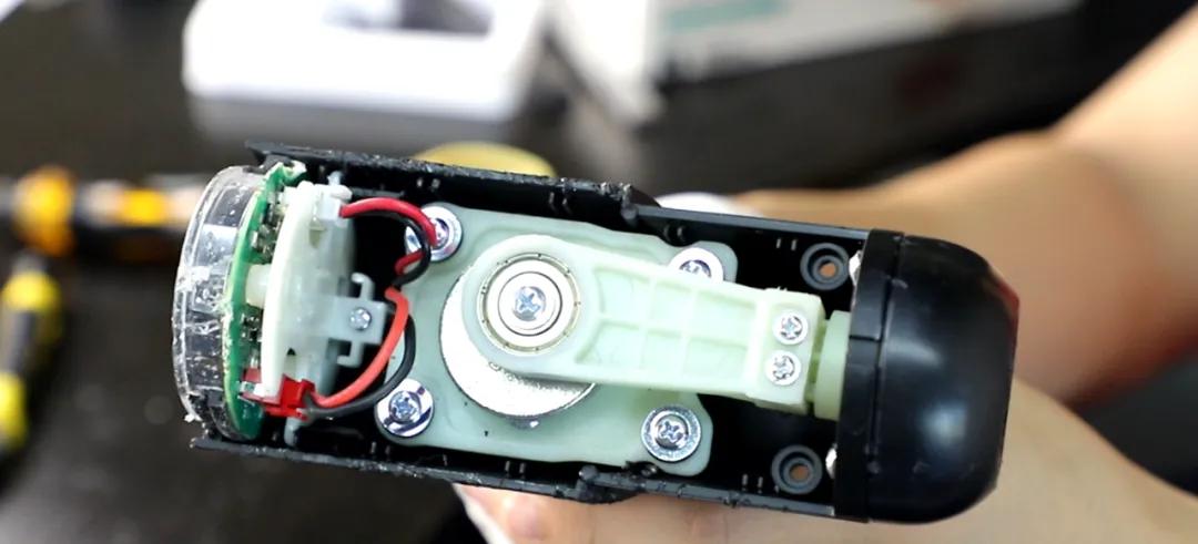

撬开之后可以看到筋膜枪内部全貌,看到整个电驱电控系统的大概。
剪断与电机相连的电线,拿出电路板。

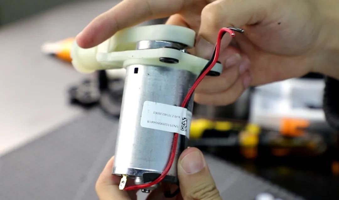

拿出与电驱系统相关的电机。
给电驱系统的电机一个特写。

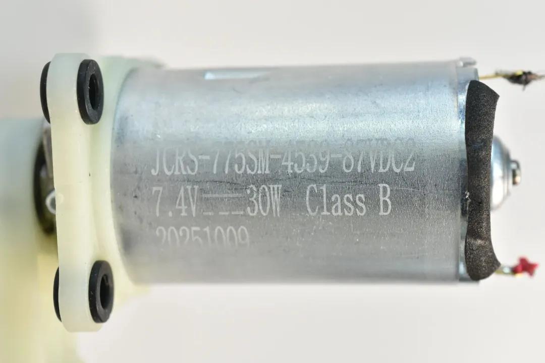

用于电驱的电机无法查询到厂商,但从丝印可知:
型号:JCRS-775SM-4539-87VDC2
工作电压:7.4V
功率:30W
绝缘等级:Class B

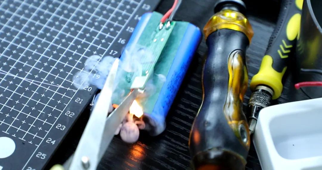

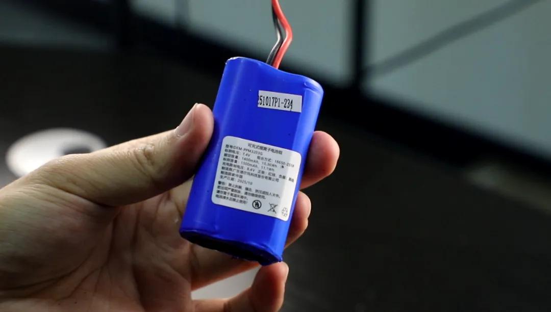

接下来划开电控系统中电池上的绝缘层。
可以看到电池的工作电压为3.7V,容量为1500mAh。

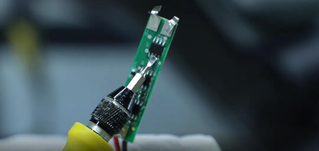

划开后剪断电线拿出锂电保护板。出了点“小意外”。

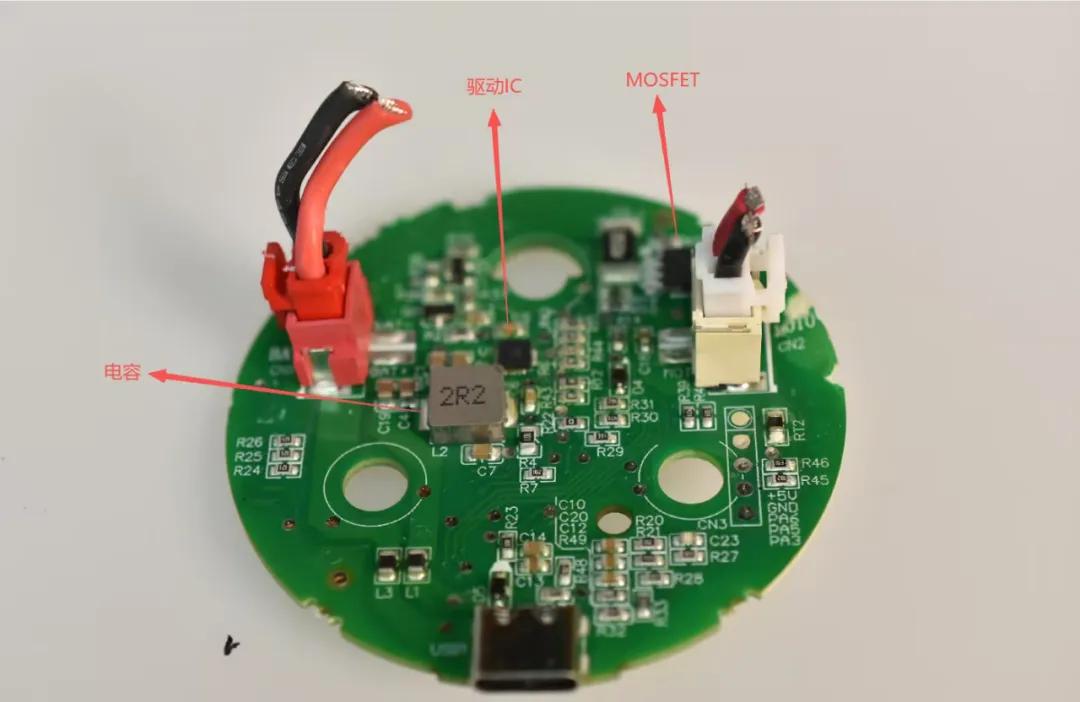

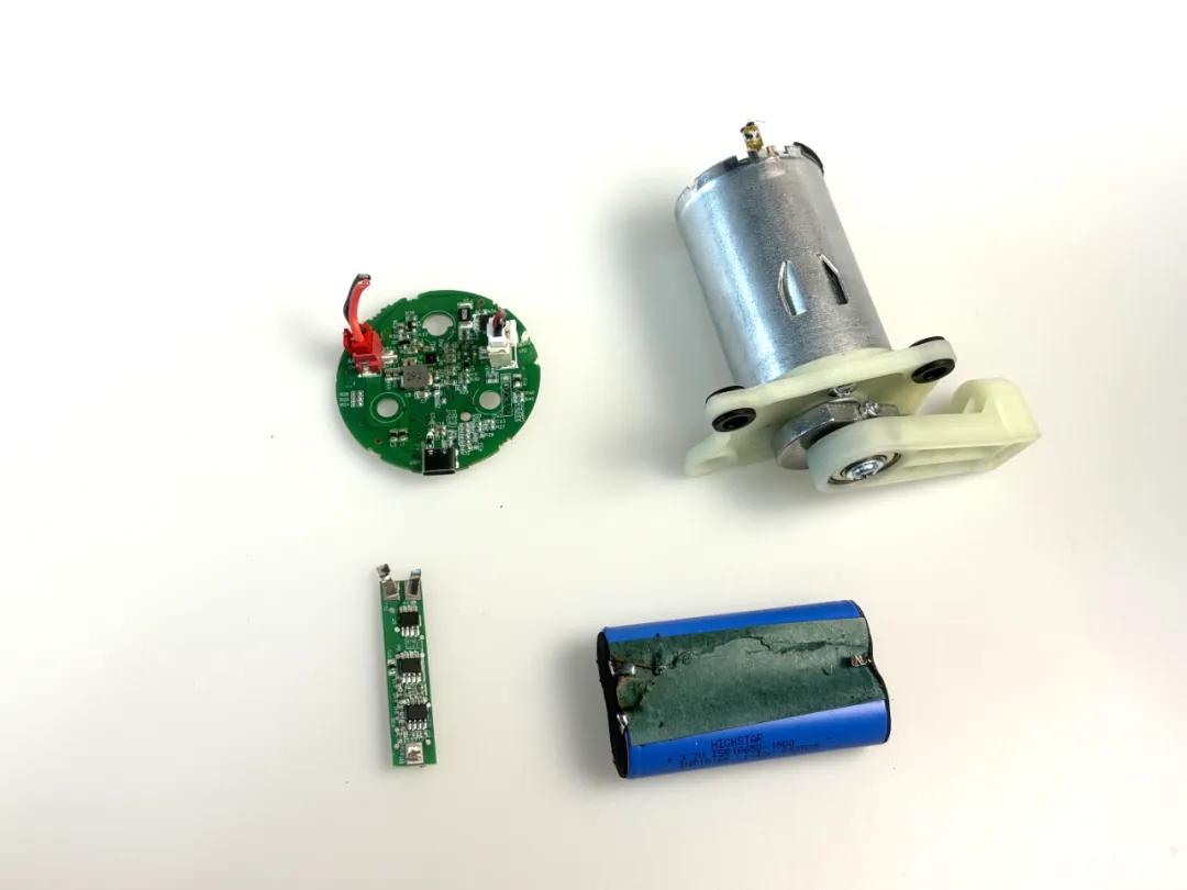

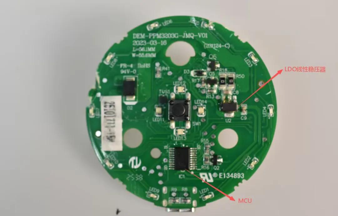

可以看到这款飞利浦筋膜枪的电驱系统和电控系统的电路方案由两块电路板构成,与电机相连的电路板集电控与电驱功能于一体,与锂电池相连的则是电控系统中的锂电保护板。

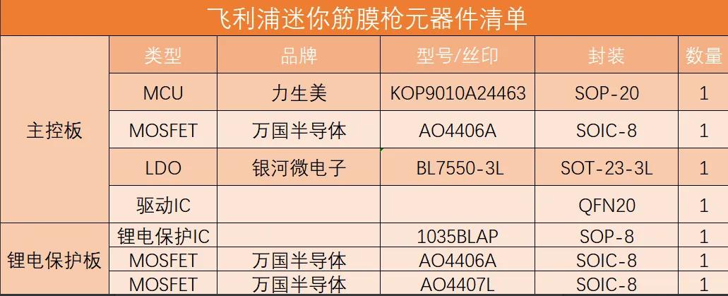

先看与电机相连的电路板。这块电路板上主要有以下元器件:1颗电控MCU芯片、1颗MOSFET、1颗LDO线性稳压器、1颗电容以及1颗栅极驱动IC。
先看电控MCU,MCU是来自力生美半导体的KOP9010A24463,目前无法找到其数据手册但可以看到这颗MCU是SOP-20封装形式。
从这款筋膜枪所具备的功能,以及已知的一些电驱电控元器件推测。这颗MCU充当了片上系统是控制中枢。它通过GPIO接收用户指令,并利用内置高级定时器生成关键PWM信号
该信号的频率决定电机驱动平滑度,其占空比则直接对应筋膜枪的5档力度与脉冲模式。
同时,电控MCU通过ADC持续监测电池电压以实现电量管理,并通过处理电流采样信号执行过流与堵转的快速硬件保护。
外围的栅极驱动与MOSFET共同构成其功率执行臂,LDO则为其提供洁净电源。MCU的智能固件协调上述所有任务,是实现复杂功能的基石。

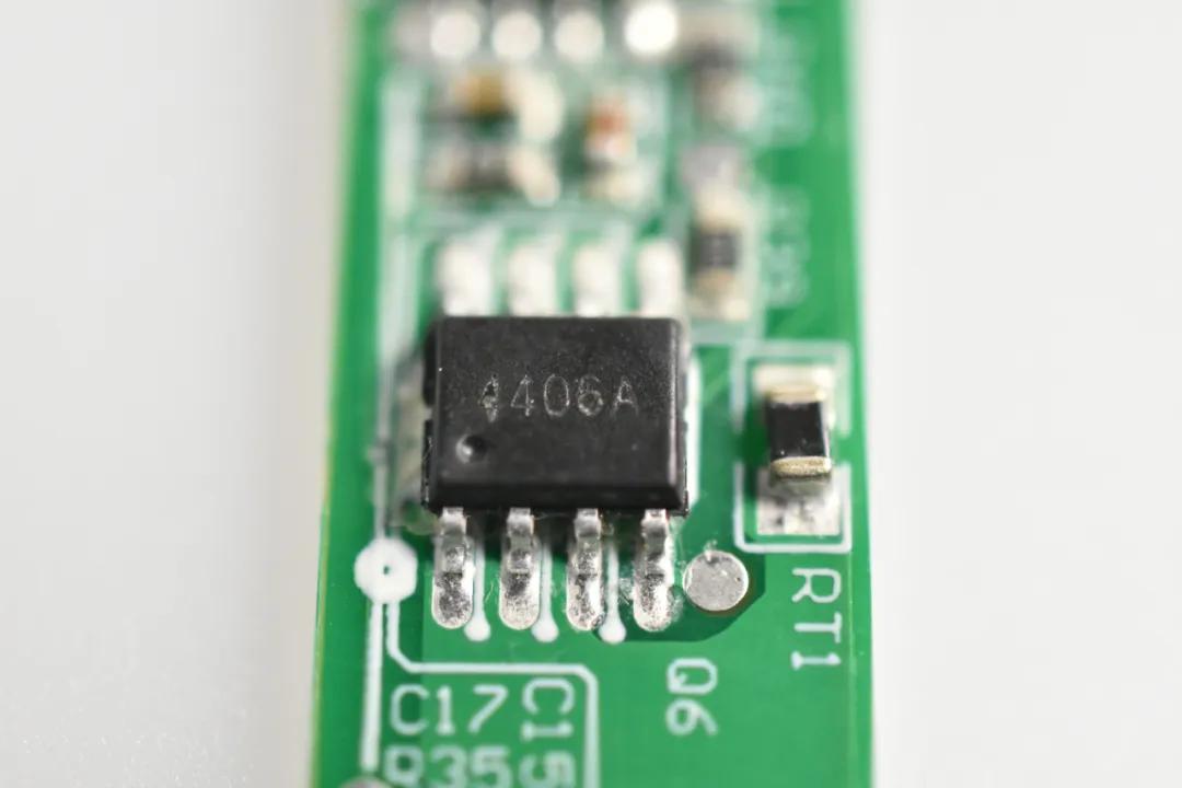

MOSFET选用来自万国半导体的AO4406A,封装形式为SOIC-8。 MOSFET作为核心功率开关,执行MCU的PWM指令,精准控制电机电流。
其30V耐压为7.4V系统提供高可靠性余量;11.5mΩ的超低导通电阻是关键优势,能显著降低导通损耗,确保30W功率下的高效运行与低温升;13A的电流容量为电机峰值工作提供充足裕
度。
该电控器件凭借低阻、高速的特性,是实现产品高效、稳定与长寿命运行的坚实基础。
LDO线性稳压器选用银河微电子的BL7550-3L。作为电源管理的核心,负责为MCU及栅极驱动IC提供洁净电源,封装形式为SOT-23-3L。
其24V最大输入电压为系统提供充足耐压余量。100mA输出能力精准匹配控制电路功耗需求:而1.5μA的超低静态电流显著优化了待机功耗。
该器件以其高精度、低功耗的特性,确保了控制子系统稳定运行,是实现高效续航与可靠工作的关键。

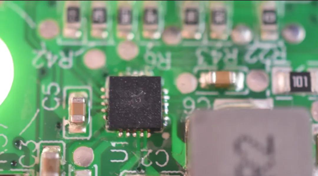

驱动IC芯片丝印做了模糊处理,封装形式为QFN-20。从功能推测该驱动IC在筋膜枪中充当电机控制的“功率指挥官”,位于MCU与功率MOSFET之间。
它将MCU发出的微弱PWM信号转换为能快速开关MOSFET的强驱动信号,直接控制电机的起停、转速与转向。其内置的过流、过温保护机制为30W电机系统提供了硬件级安全保障,而同步整流技术则有效降低了导通损耗。
正是通过它的精准电控与保护,才实现了产品5档力度调节与2800转/分钟稳定输出的核心功能。

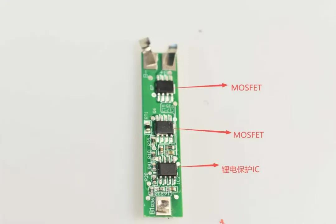

接下来是锂电保护板,电路板上有主要是以下元器件:1颗锂电保护IC,2颗MOSFET。

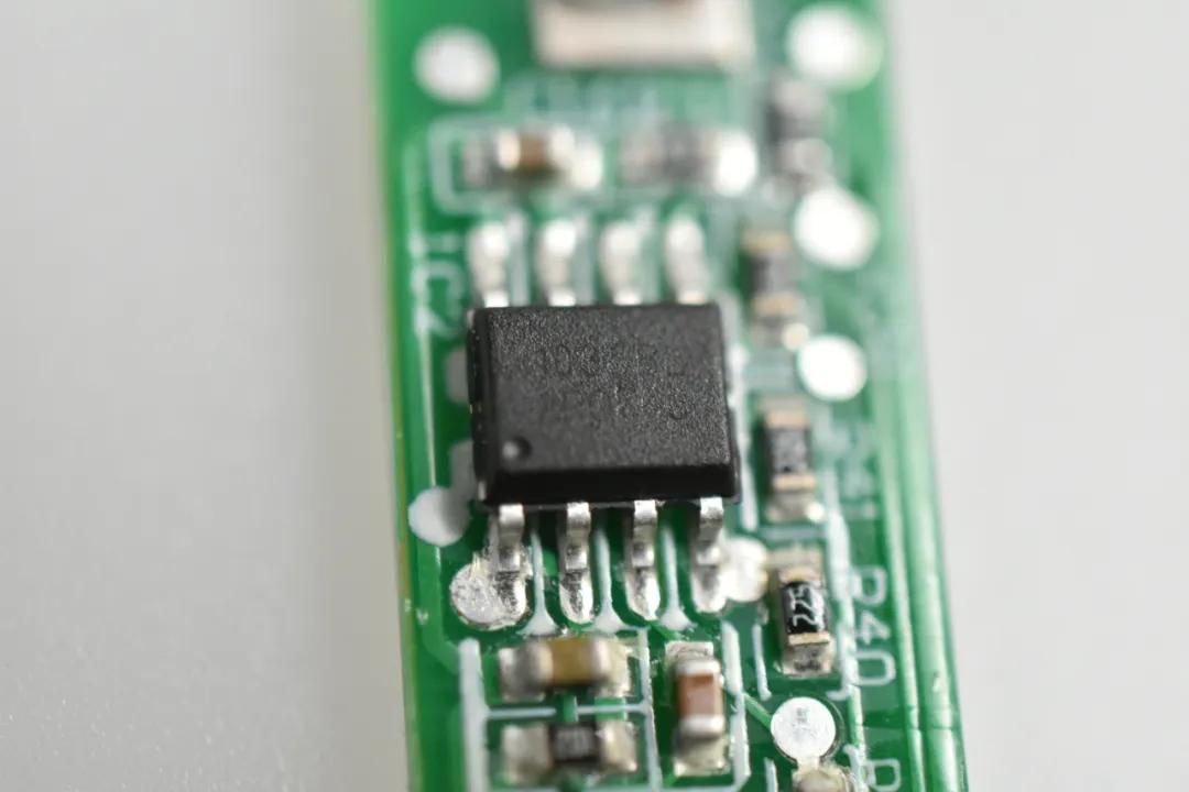

锂电保护IC芯片上的丝印为:1035BLAP,封装形式为SOP-8。由于是通用丝印查询不到厂商信息与技术手册。
从功能上推测,该锂电保护IC是2串7.4V电池的硬件安全核心,通过控制外置MOSFET实现三重保护:防止电池过充(电压>4.3V)与过放(电压<2.8V),并在电机堵转或短路时触发过流保护。

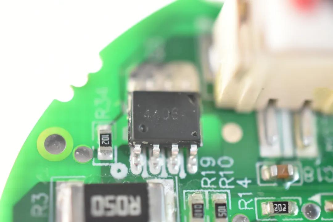

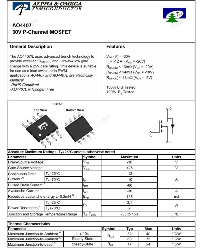

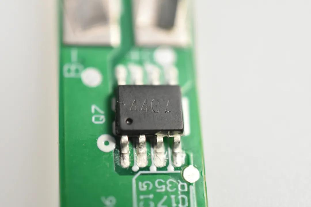

MOSFET均来自万国半导体,1颗与另一块电路板上的MOSFET是同一型号——AO4406A。另1颗MOSFET的型号则为AO4407L,封装形式为SOIC-8。
在该筋膜枪的2串锂电池保护板中,AO4406A (N沟道) 与 AO4407 (P沟道) MOSFET共同构成电池充放电回路的硬件保护开关。
两者均具备30V耐压,并凭借极低的导通电阻(AO4406A < 11.5mΩ,AO4407 < 13mΩ)确保回路压降与损耗最小化。它们受控于保护IC,通过协同开关动作,精准执行过充(关断P管)、过放与过流(关断N管)保护,为7.4V供电系统构筑了高效可靠的底层安全防线。
