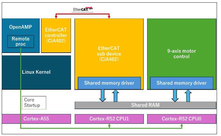

该例程运行于RZ/T2H平台,该平台由两个CR52核和四个CA55核构成。其中,CA55核跑Linux OS+EtherCAT主站软件;CR52_1运行EtherCAT从站,与主站实现9轴的控制/状态数据实时交互;CR52_2运行9轴的电机驱动程序。

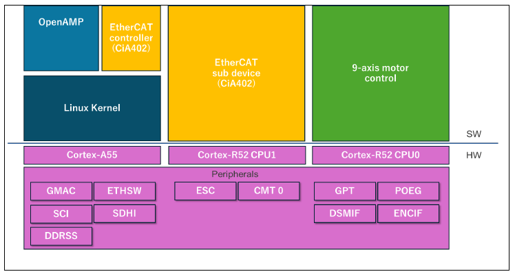

01基本框架
图一 多核异构的软硬件框架
EtherCAT Controller(CiA402)位于CA55 Linux 侧,负责上位通信控制。包括EtherCAT主站通信、电机控制指令下发和现场数据收集等等。
EtherCAT Slave device(CiA402)位于CR52_1上,运行EtherCAT从站协议栈,执行EtherCAT数据帧处理与设备对象管理,运行在裸机环境中,保证实时性。
CA55端的ECAT主站和CR52_1端的ECAT从站,通过内部端口连接,EtherCAT数据流直接在2个域之间流动,不需要从外部端口回环;
9-axis motor drive位于CR52_0,负责伺服电机驱动(多轴机器人控制)。功能包括:PWM计算和输出,编码器反馈数据采集,电流环/速度环/位置环计算和数据反馈,运行在裸机环境。
运行于CA55的CODESYS RUNTIME(EtherCAT Master),通过EtherCAT协议向CR52_1发送控制数据,CR52_1通过共享内存向CR52_0转发解析后的数据,CR52_0控制外设来控制电机。
同理,电机的实时状态数据由CR52_0采集,通过共享内存机制传递到CR52_1,CR52_1再通过EtherCAT协议把数据传回主站。

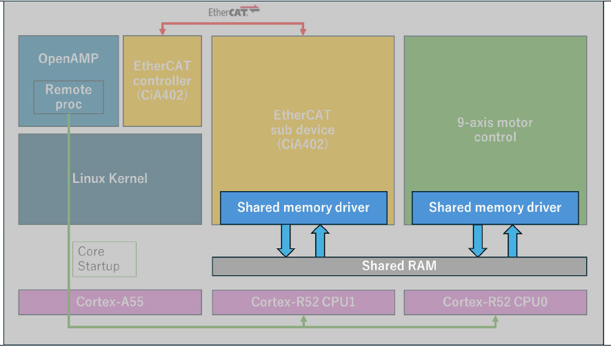

02CA55端采用OpenAMP的RemoteProc来启动CR52_0和CR52_1
图二 remoteProc启动CR52_0和CR52_1

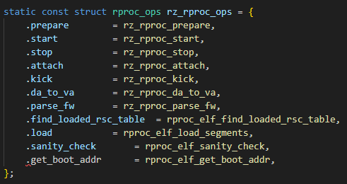

2.1 操作结构体
rz_rproc_ops是一个struct rproc_ops类型的结构体,它定义了远程处理器(remoteproc)的操作函数集。这个结构体在`rz_rproc_probe`函数中被使用,具体是在创建新的remoteproc实例时作为参数传递给devm_rproc_alloc函数:
左右滑动查看完整内容
rproc= devm_rproc_alloc(dev, np->name, &rz_rproc_ops, NULL, sizeof(*pdata));
该操作包含以下操作函数:
prepare:准备远程处理器的资源
start:启动远程处理器,当系统需要启动远程处理器时会调用
stop:停止远程处理器,当需要停止远程处理器时会调用
da_to_va:设备地址到虚拟地址的转换,见源码中的A55核和R52核之间的地址访问转换关系
parse_fw:解析固件,当需要加载固件时,会调用 parse_fw 和相关的 ELF 操作函数

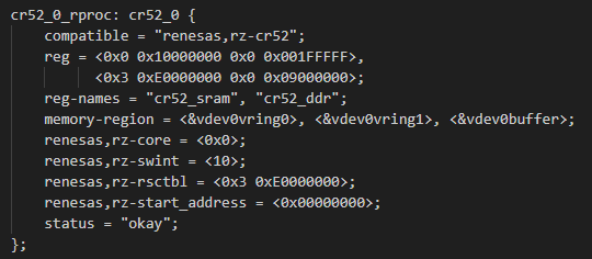

2.3 设备树节点分析
设备树节点的compatible="renesas,rz-cr52"会匹配到驱动中的:
左右滑动查看完整内容
staticconststructof_device_idrz_rproc_of_match[] = {
  { .compatible="renesas,rz-cr52"},
  {/* end of list */},
从而找到该驱动。
资源初始化流程:
`reg`属性定义了两个内存区域:
cr52_sram:0x10000000-0x101FFFFF (SRAM区域)
cr52_ddr:0x3E0000000-0x3E9000000(DDR区域)
`memory-region`指向三个预留内存区域:
`vdev0vring0`:虚拟设备环形缓冲区0
`vdev0vring1:虚拟设备环形缓冲区1
`vdev0buffer`:虚拟设备共享缓冲区
左右滑动查看完整内容
renesas,rz-core = <0x0>;    // CR52核编号
renesas,rz-swint = <10>;    // 软中断通道
renesas,rz-start_address = <0x00000000>; // 启动地址
注意CR52_0:
启动地址0x00000000,CR52_1:启动地址0x10061000。这两个地址需要与firmware编译后的地址一致。

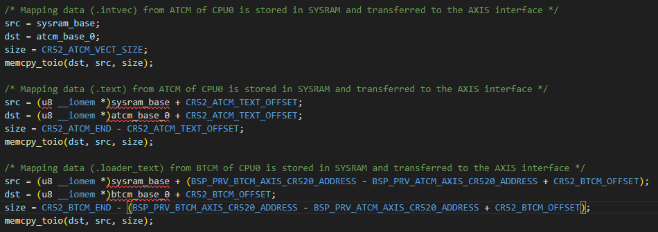

2.4 remoteProc的start本地实现
我们提取其中的static int rz_rproc_start(struct rproc*rproc)来做一下简单介绍:
prcrs_base= ioremap(PRCRS,0x4);
prcrn_base= ioremap(PRCRN,0x4);
设置PRCRS和PRCRN,用于使能GPIO写功能。

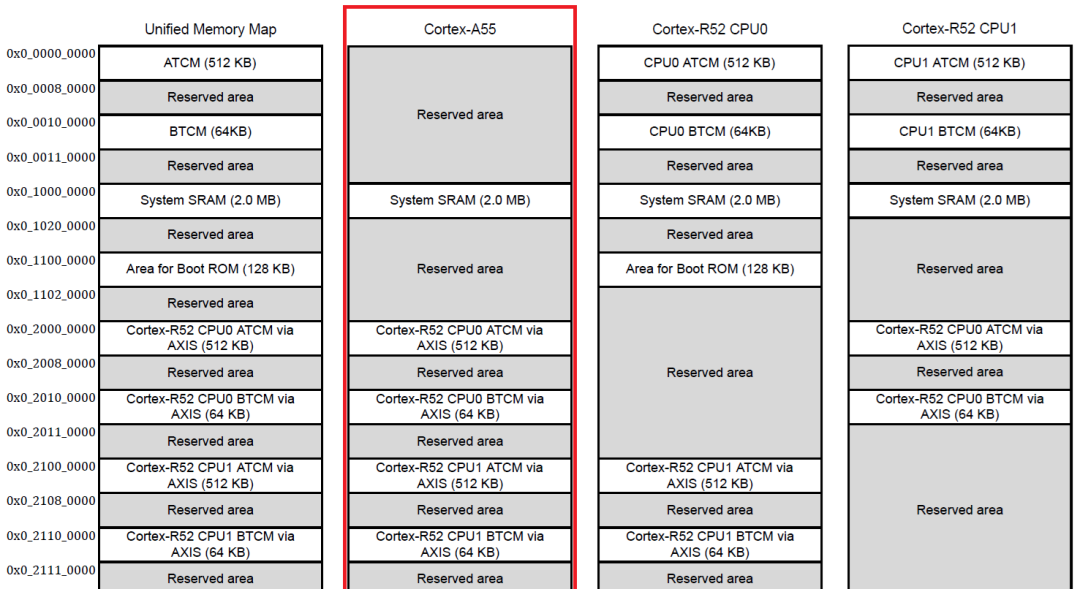

接下来建立CA55视角的地址空间:
左右滑动查看完整内容
atcm_base_0 = ioremap(BSP_PRV_ATCM_AXIS_CR520_ADDRESS,
(CR52_ATCM_END - CR52_ATCM_START));
同理得到:atcm_base_1,btcm_base_0,sysram_base。
从T2H的用户手册上,也可以查到A55核访问异构核的对应地址。
图三 A55访问ATCM/BTCM/SRAM的物理地址
接下来是拷贝CR52_1的firmware
拷贝完成后Reset CR52_0,通过设置SWRCPU0为0x4321A502来release和reset,便开始执行该firmware。
启动脚本为:

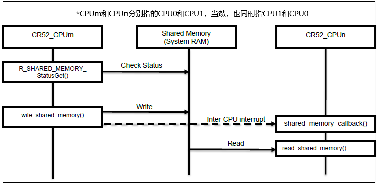

03CR52_0与CR52_1之间的共享数据
CR52_0和CR52_1之间通过核间通信(基于共享内存机制),交换电机控制参数和状态信息。使用 Shared Memory驱动(r_shared_memory,通过瑞萨FSP生成)和核间中断机制,实现核间数据交换,同时通过硬件信号量和软件标志位来保证数据完整性和互斥访问。
图四 CR52_0与CR52_1之间的数据共享
图五 数据共享的消息序列图
数据传输
CR52_1使用SHARED_MEMORY API将数据结构写入到2个CPU的共享内存区域。写入操作仅在数据发生变化时进行,从而避免不必要的访问,写入完成,CR52_1产生一个核间中断通知CR52_2。
数据接收
CR52_2收到CR52_1发来的中断,开始从共享内存区读取数据,同时在回调函数会设置一个标志位,以标志数据读取过程完成。

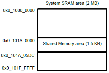

T2H自带2MB的SRAM,将CR52_0和CR52_1之间的1.5KB数据共享放到了如下地址:
图六 数据共享地址

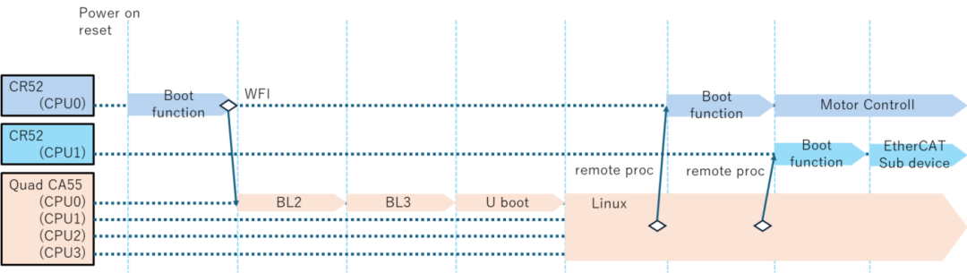

04T2H的启动顺序
图七 T2H多核启动顺序
BL2表示引导加载程序的第2阶段(Boot Loader stage 2),BL3表示引导加载程序的第3阶段(Boot Loader stage 3),WFI表示Wait For Interrupt。
T2H上电后,始终从CR52_0启动,BOOTROM根据BL2的加载地址决定是从CR52_0继续启动还是跳转到CA55启动;
上图的启动流程:
系统上电后,Boot function将BL2加载到 SystemRAM中,并跳转到其入口地址执行。
BL2将BL3和U-Boot加载到DDR SDRAM中,并跳转到BL3的入口地址执行。
BL3为U-Boot做一些初始化准备工作,然后跳转到U-Boot的入口地址执行。
U-Boot加载Linux并启动它。
通过remoteproc加载并启动Cortex-R52 CPU0 的固件。
Cortex-R52 CPU0开始执行其固件。
通过remoteproc加载并启动Cortex-R52 CPU1 的固件。
Cortex-R52 CPU1开始执行其固件。
