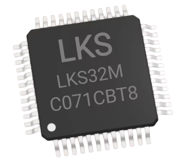

图1. TQFP48封装

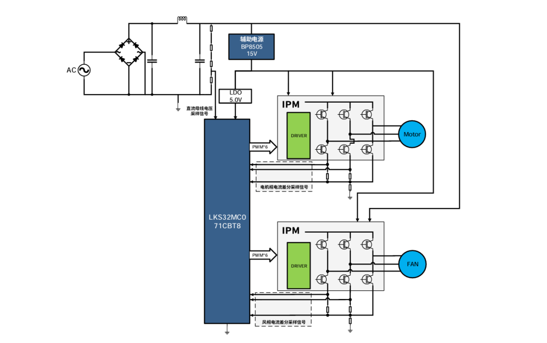

干衣机二合一(风机+桶电机)驱动方案,核心采用96MHz主频32位ARM Cortex-M0内核+电机控制专用DSP“双核”高性能电机控制MCU——LKS32MC071CBT8。LKS32MC071CBT8集成了针对电机控制堪称“量身定制”的外设组合:可同步触发的高分辨率PWM模块以及交错采样的高速12-bit ADC,在与电机控制专用DSP核的配合下,从硬件层面保障了双电机控制的原生协同性,满足了双电机控制的需求。通过精准的算力分配、硬件原生的同步机制及高度的系统集成,实现了专业级的控制性能与出色的成本效益。
图2. 干衣机二合一方案应用框图

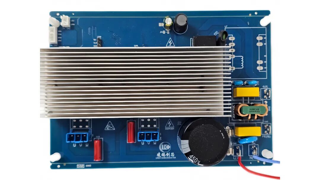

图3. 干衣机二合一方案DEMO板

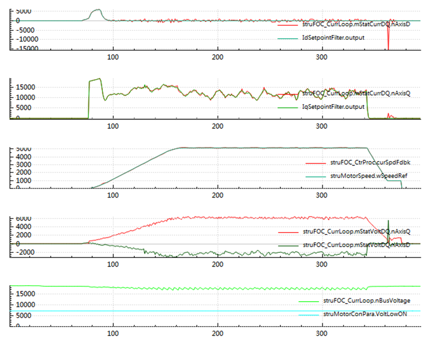

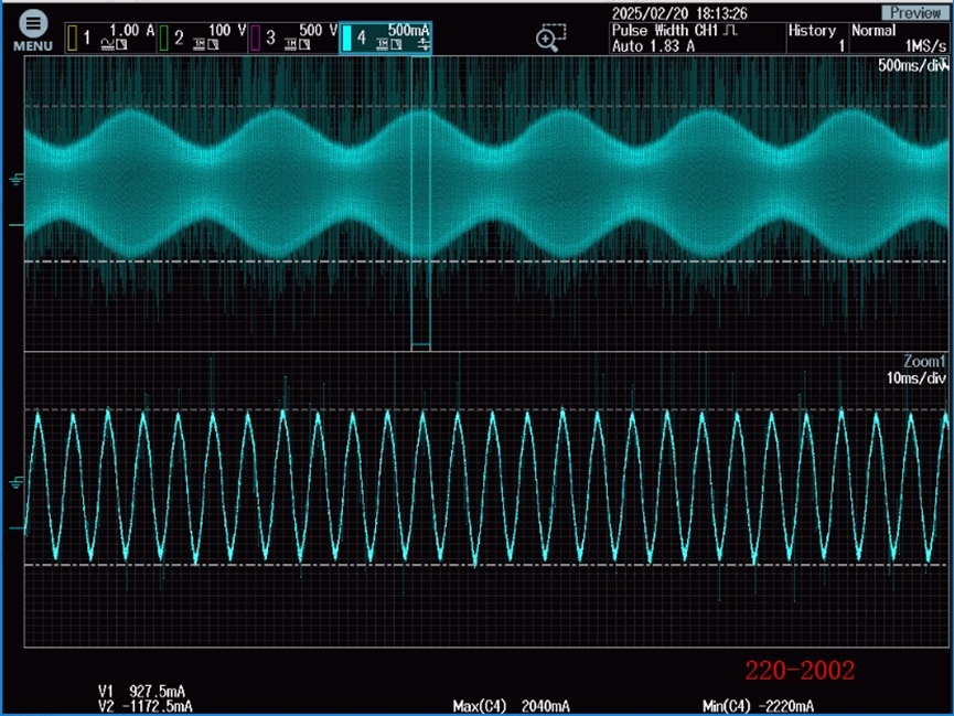

该方案提供了全面的故障保护功能,包括硬件过流保护、停机电压控制、缺相保护及堵转保护等功能,确保产品在各类复杂条件下稳定运行。实际测试表明:桶电机在低桶速、大偏心条件下鲁棒性优秀,在大负载高速弱磁状态下运行平稳;风机在逆风状态下启动平滑可靠。
图4. 低桶速大偏心运行强鲁棒性
图5. 使用LKS实时检测高速弱磁运行状态
