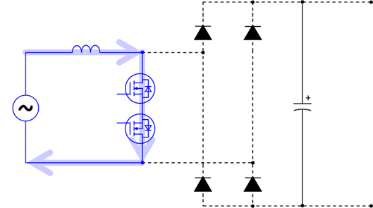

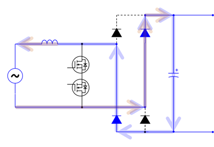

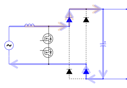

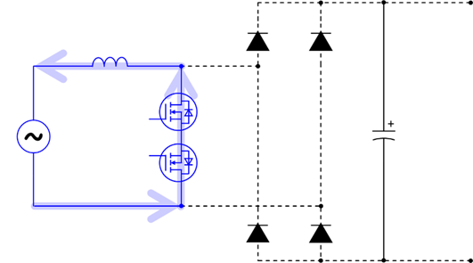

接下来,让我们比较一下两种APFC电路在拓扑和能耗上面的差异。
正弦波
开关管状态
双向开关前置升压APFC
Boost型APFC
正半周
ON
双向开关
开关管
OFF
高频桥臂中续流二极管x1
低频桥臂中整流二极管x1
整流桥中整流二极管x2
高频续流二极管x1
负半周
ON
双向开关
开关管
OFF
高频桥臂中续流二极管x1
低频桥臂中整流二极管x1
整流桥中整流二极管x2
高频续流二极管x1
在功率器件上,双向开关前置升压 APFC 会减少一个整流二极管的损耗,因此在效率上会有所提升。

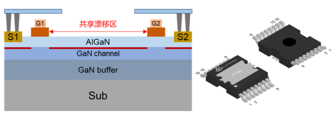

除此之外,传统的拓扑多使用Si SJ-MOS 背靠背串联来形成双向器件,GaN BDS 的出现可以大大降低元器件的成本:无需工艺调整和 MASK 变动,通过合并漂移区和漏极及双栅控制,即可实现单片集成的氮化镓双向器件(Monolithic Bi-Directional Switch, MBDS),从而有效降低芯片面积和成本,如下图器件结构所示。GaN 的双向器件极具性能和成本优势(相较于 Si/SiC 解决方案,使用 GaN BDS 方案的系统具备更少的元件数量、更小的占板面积以及更有竞争力的系统成本)。
图 1 GaN 双向器件结构图和 TOLT 封装效果图

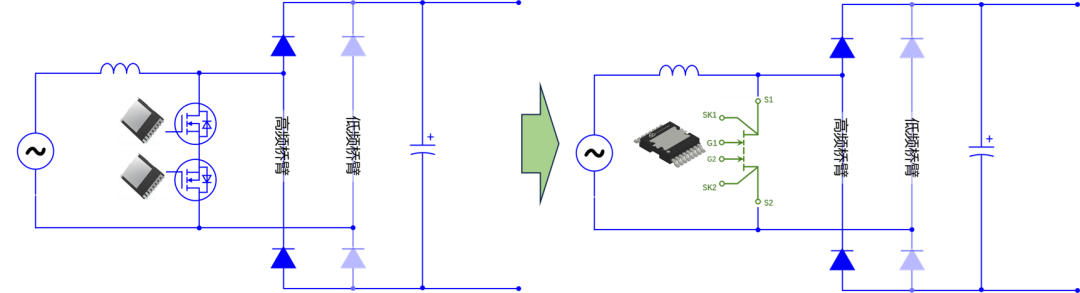

基于GaN BDS器件,如下左图基于传统 Si-SJ MOS 的拓扑可以演变成如下右图所示。使用 GaN BDS,开关器件的数量和成本能显著降低。
图 2 (左) 基于 Si MOS 的双向开关前置升压 PFC;(右)基于 GaN BDS 的前置升压 PFC

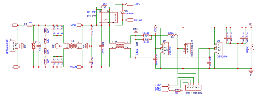

下图为云镓半导体自主设计的双向开关前置升压 APFC 的电路图。

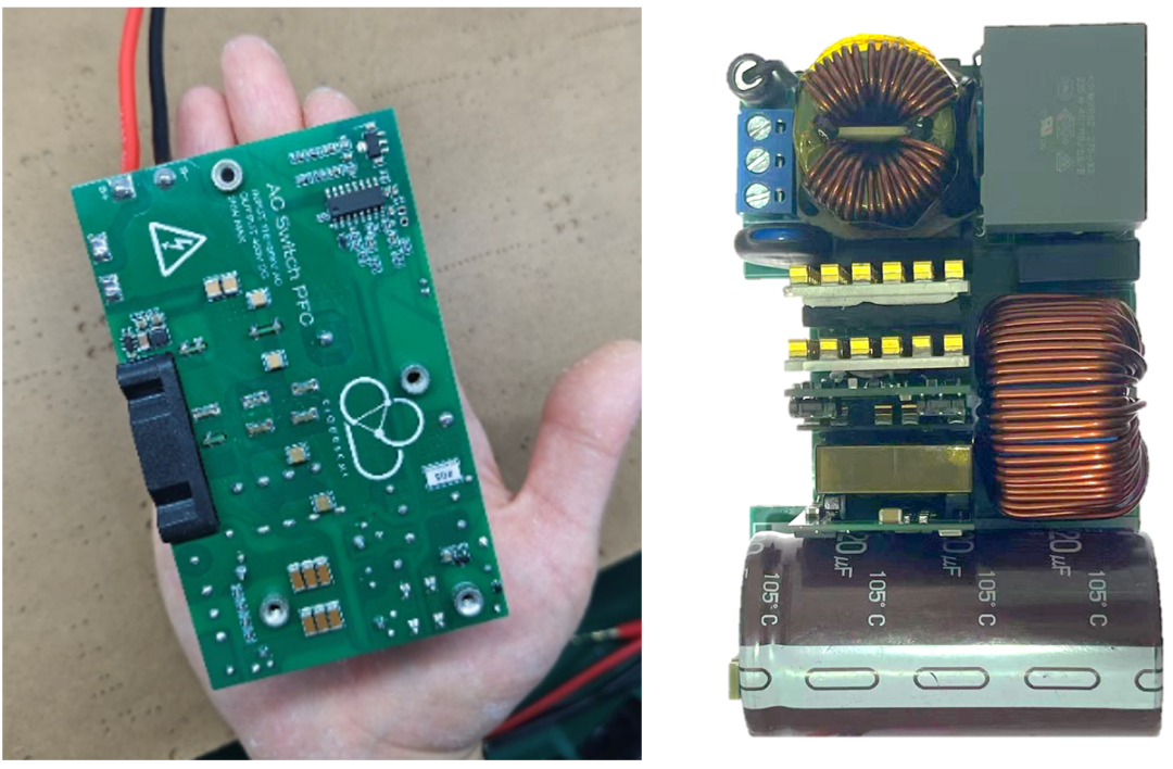

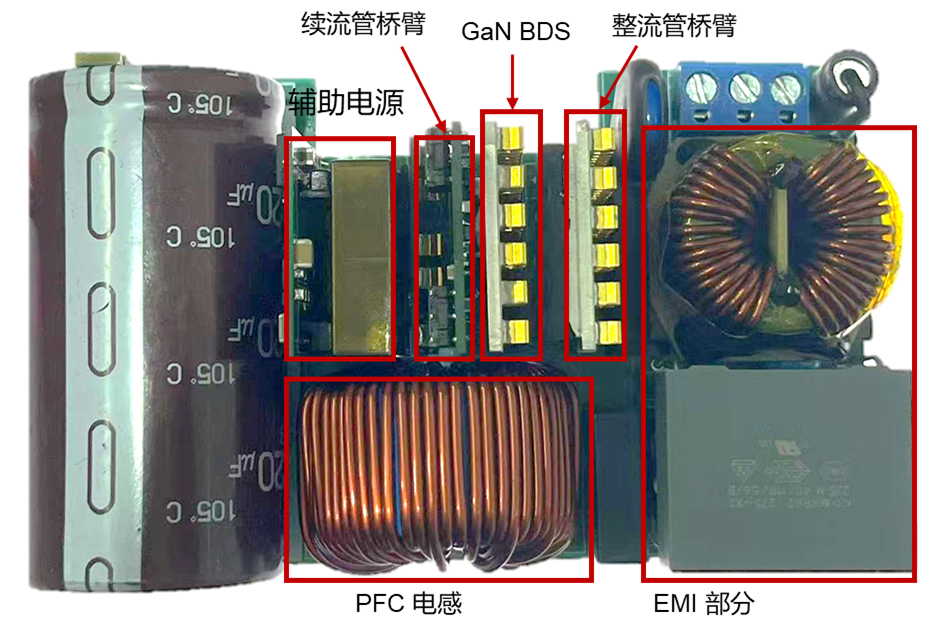

基于GaN BDS 的前置升压APFC背面 (左) 和正面 (右),结构紧凑,尺寸小巧
基于 GaN 双向开关的前置升压APFC主功率电路图

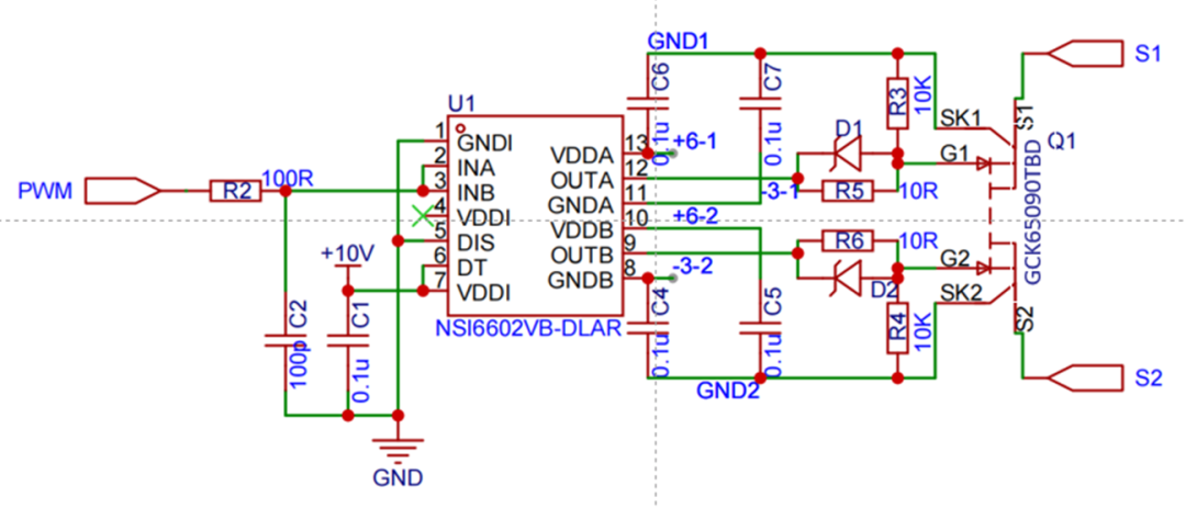

GaN BDS 双向器件及其配套驱动电路

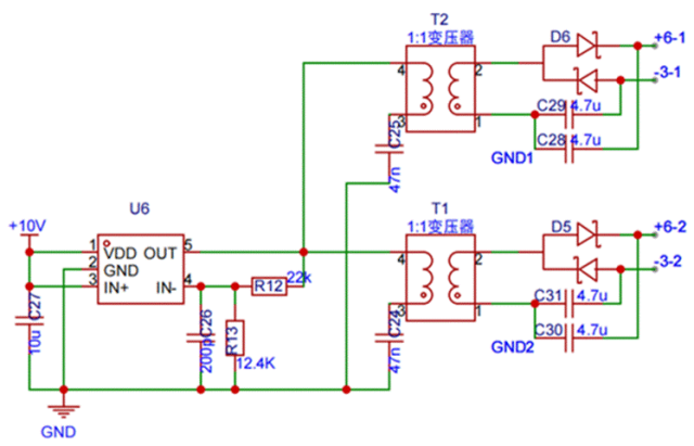

GaN BDS 双向器件驱动的隔离供电方案
下图所示为实物照片,本评估板使用云镓自主研发的 GaN BDS 双向开关器件 CGK65090TBD,具体信息可登录云镓半导体官网下载规格书。
图 3 云镓双向开关前置升压 APFC实物照片

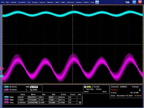

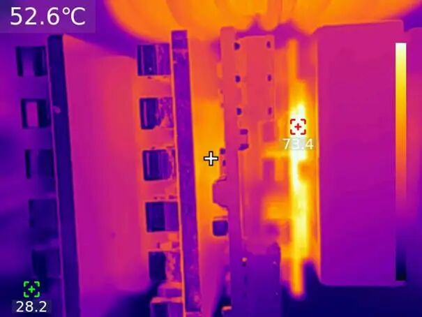

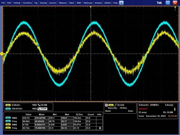

部分测试波形和数据如下表所示:
输入:230V/50Hz;开关频率:65kHz;输出:400V/2kW
环温25℃,无外部其他辅助散热,无外壳,满载工作半小时后开始测试
编号
名称
测试波形
1
交流输入
实测APF≈0.995,THDi≈3%
2
直流输出
实测直流输出电压395.8V,粗估纹波电压率大致在6%左右。
3
温度测试
最高温度不到75℃
