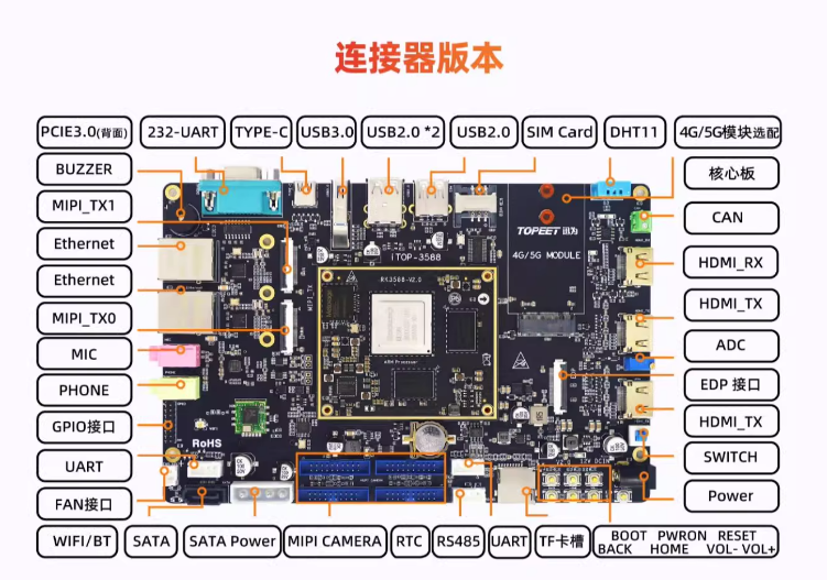

    工欲善其事,必先利其器。本次实战的核心硬件平台——迅为iTOP-RK3588开发板,是一款面向高端AIoT应用的核心板。
    ·强大算力核“芯”:搭载瑞芯微RK3588旗舰级八核处理器,集成了6TOPs算力的NPU(神经网络处理单元),专为加速AI推理任务而生,能够高效处理YOLOv8这类复杂的视觉模型。
    ·全流程开发支持:迅为提供了从硬件驱动、系统构建到AI部署的完整资料包。本文使用的例程便来自于其丰富的NPU例程测试配套资料,开箱即用,极大降低了开发门槛。
    ·丰富生态与拓展性:板载丰富的接口(如MIPI-CSIHDMI以太网等)和强大的多媒体处理能力,使其不仅能跑通模型,更能轻松集成到真实的视频流采集、分析和显示系统中,完成从原型到产品的快速过渡。

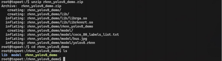

将该文件拷贝到开发板上,并解压,解压完成如下图所示:

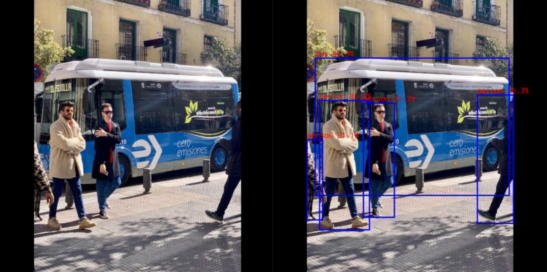

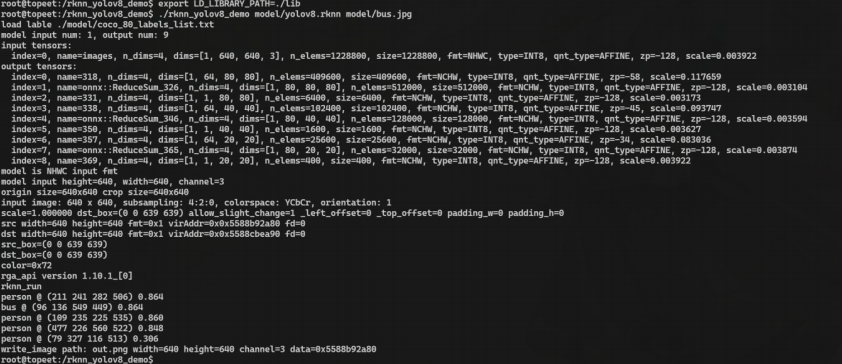

然后进入该文件夹,使用以下命令运行可执行文件,实现图片的位置和种类识别,如下图
所示:
export LD_LIBRARY_PATH=./lib
./rknn_yolov8_demo model/yolov8.rknn model/bus.jpg
最后会在当前目录下生成推理完成的图片,如下图所示:
可以看到不同的人以及公交车就被识别了出来,证明模型推理成功。

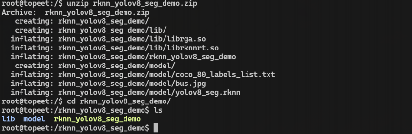

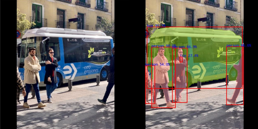

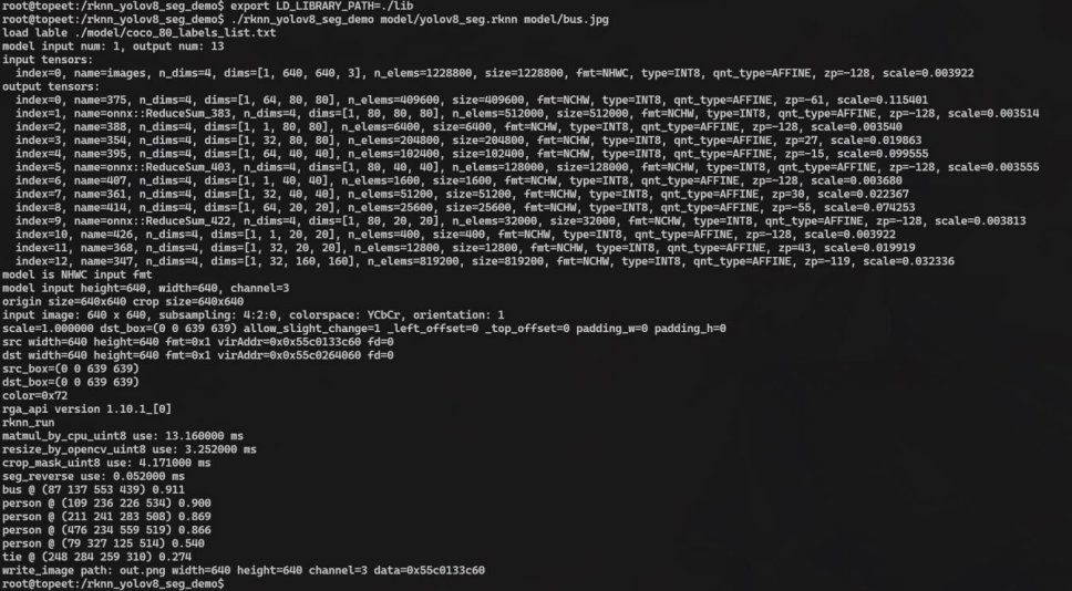

所示:
./rknn_yolov8_seg_demo model/yolov8-seg.rknn model/bus.jpg
可以看到不同的人以及公交车就被分割了出来,证明模型推理成功。
