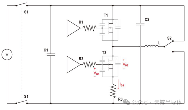

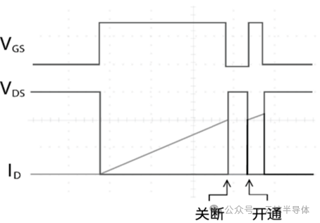

和传统开关器件一样,GaN功率器件也可以使用双脉冲测试评估动态性能,其基本原理图如下。通过将开关管打开,负载电感电流达到目标值后进入续流模式,之后再对开关管做一次开关动作,观察器件开关行为,提取器件关键动态参数,具体可得到的器件动态参数有:
1)开关损耗Switching loss of Eon and Eoff;
2)开关时间Timing of tdon, tdoff, tr and tf
3)开关速度Switching speed;
4)开关波形的振荡情况Overshoot/undershoot of gate & drain signals;
5)动态电阻Dynamic Rdson of GaN during switching operation;
6) 反向导通行为Reverse conduction behaviorin freewheeling mode;
7)等等。
图1 双脉冲测试基本电路原理
图2 双脉冲测试关键波形示意图

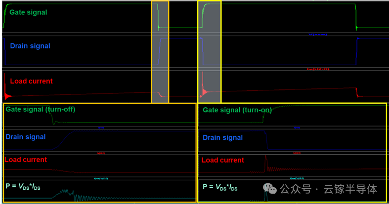

下图是GaN器件双脉冲的LTSPICE仿真波形,通过建立器件的SPICE模型,可以对开关管的开关过程进行模拟,同时可以得到开关管开关过程中的损耗。
图 3 双脉冲测试电路LTSPICE仿真波形

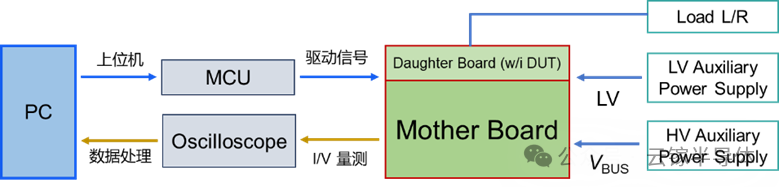

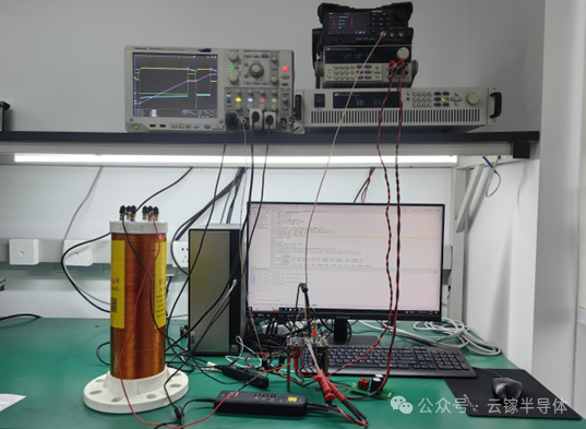

由于GaN器件极高的开关速度导致其对测试环路的寄生参数非常敏感。同时动态电阻测试条件多样,因此传统的双脉冲测试平台无法胜任GaN产品的测试工作。为了全面检验产品的性能,云镓半导体自主研发了适用于GaN功率器件动态开关参数和动态电阻检验的测试系统。该系统由功率器件开关测试子母板、高分辨率示波器、高低压源表、MCU上位机自动化测试软件组成。整个系统具备极高的测试灵活性,可以根据不同产品的规格或封装需求定制测试板,变更栅极电阻、负载电感等关键参数;同时开发的自动化发波和数据提取软件可以真正意义实现“乐高化组装、一键式测试”;子板上具备钳位电路,可以读取器件的导通压降,可提取器件的动态电阻
图 4 云镓双脉冲测试平台架构
图5 云镓双脉冲测试平台系统

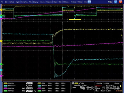

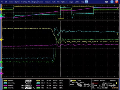

本文中的测试展示选择云镓型号为CG65065DAD的650V/65mΩ的氮化镓功率器件作为DUT,如下为测试波形(Yellow:VGS,Green: VDS, Red: Load Current, Blue:Clamped VDS)
图6 云镓双脉冲测试平台测试波形(DUT:云镓CG65065DAD)

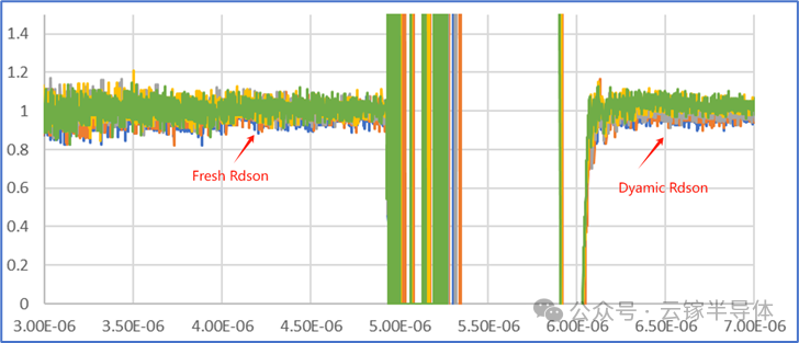

通过PC处理,提取的GaN动态电阻如下:云镓自研的GaN器件在硬开关测试条件下动态电阻退化小于5%,且晶圆不同位置的器件动态电阻表现相近(不同颜色代表晶圆中心/边缘不同位置),该测试结果表明:云镓GaN器件动态电阻表现在行业处于领先地位,在系统应用中具有巨大优势。
图7 云镓双/多脉冲测试平台提取的器件导通电阻(不同颜色表示晶圆不同位置的器件)

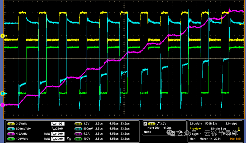

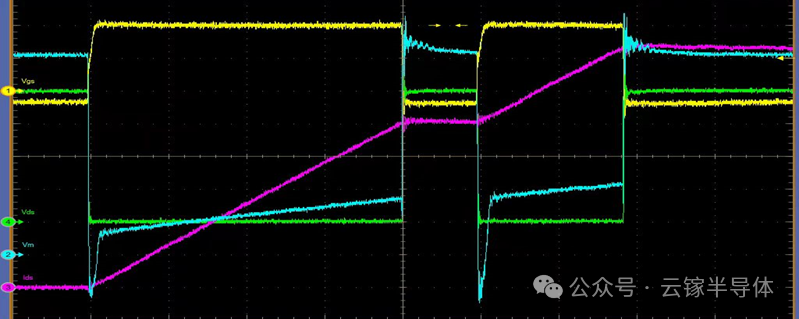

同时该平台还可以配合负载电阻,形成多脉冲以及连续脉冲测试电路,从而实现连续的硬开关应力测试,并做到实时动态导通电阻的监控,从而实现D-HTOL模式下器件的动态特性提取
图8 连续脉冲下波形图
