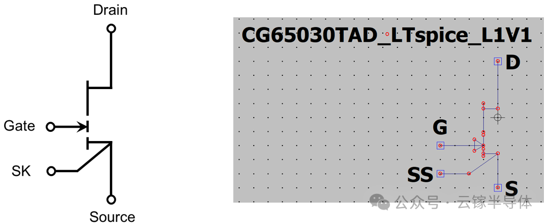

云镓针对公司自主研发的 GaN 产品,可以提供 L1 和 L2 模型。
L1 模型只包含器件的基本行为级特性,可以实现快速仿真以及较好的收敛性。客户还可以通过在 SPICE 仿真软件中,设定固定结温 Tj 来快速评估器件的变温行为。

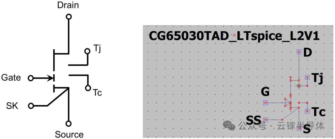

L2 模型在 L1 的基础上,额外增加了 RC 热阻网络以及杂散电感。使用 L2 模型,客户可以评估由于功耗产生的自热效应对于系统的影响。使用 L2 模型,可以有效地评估器件的系统级表现(温升,热响应,效率等)。
如下是云镓 SPICE model 使用的子电路模型以及热阻 RC 网络,详细介绍可以登录云镓官网下载模型介绍文档。

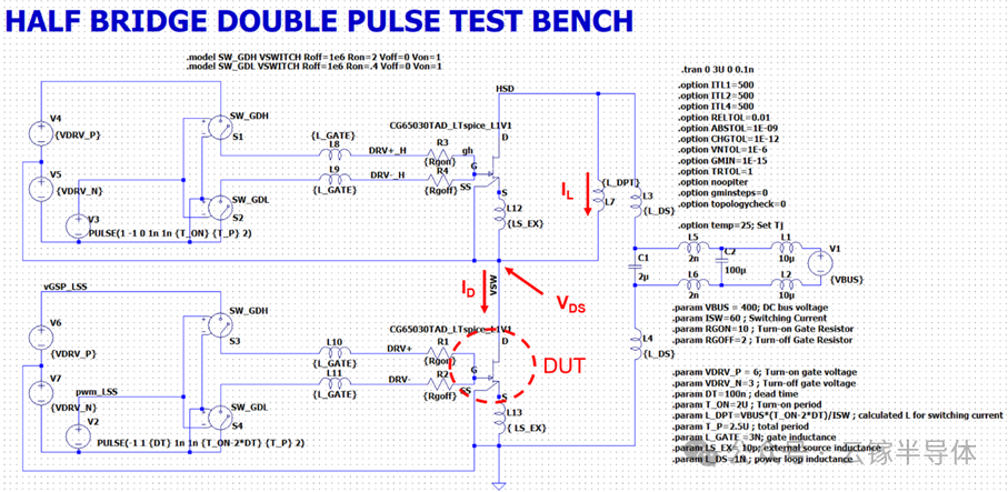

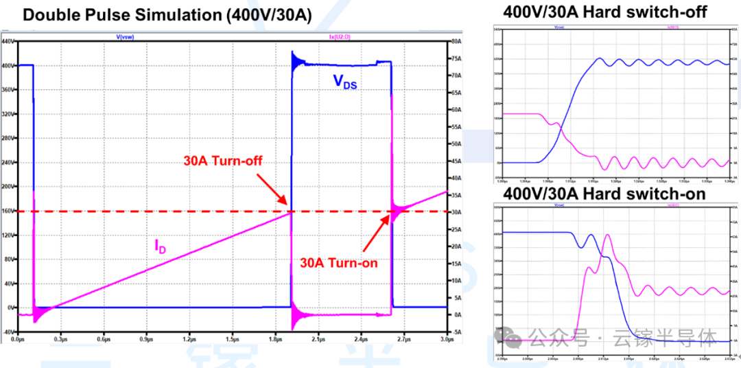

本应用指导以 GaN switching loss 作为实例讲解。使用云镓 650V/30mR TOLL 器件 CG65030TAD (典型内阻 25mR),以半桥电路作为简单演示。示例中包含了电路设计中的杂散电感因素。

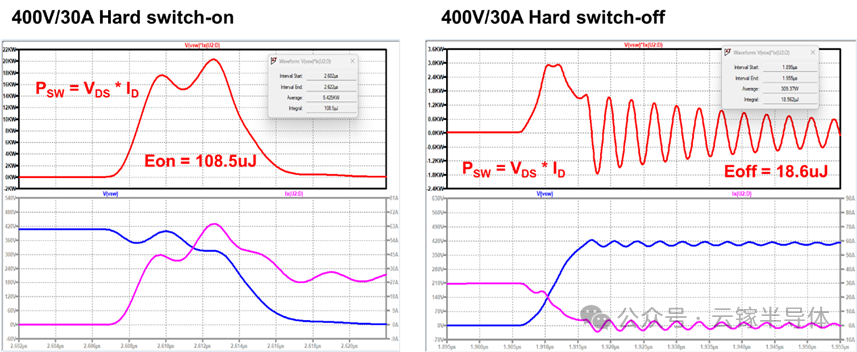

400V/30A 开关条件下的仿真波形以及开关瞬态的放大波形图如下:
在 LT-SPICE 仿真软件中,客户可以对开关瞬态波形进行积分,从而得到 Eon 和 Eoff 等损耗参数,如下所示:

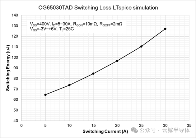

客户也可以改变双脉冲电路参数,得到不同负载电流下器件的开关损耗,如下示例所示:
