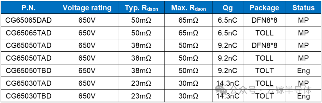

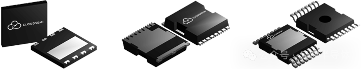

聚焦数据中心与再生能源等应用,云镓半导体陆续推出适合不同功率段的GaN器件,形态覆盖DFN8*8、TOLL和TOLT等,更有 650V/150A 超大电流的 GaN 管芯。
通过器件设计与工艺平台的共同优化,将GaN关键性能参数 Ron,max*Qg 以及 Ron,max*Qoss大幅优化,很好解决了导通损耗与驱动损耗、开关损耗的trade-off问题。同时基于更优化的走线方案以及工艺升级,管芯面积较业界同行大幅缩减,在DFN8*8封装里可以实现极低内阻 50mΩ
在器件参数上,以650V/30mΩ器件为例,云镓半导体GaN产品在栅电荷Qg、输出电荷Qoss、输出电容存储能量Eoss均领先于国内同行,与国际头部厂商持平。在电源应用中表现出更快的驱动速度(更低的驱动损耗)、更快的开关速度(更低的开关损耗)、更低的输出电容损耗,从而实现更高的开关频率,更小的电源体积,更高的电源密度。单片集成的 ESD防护电路提供了2kV HBM 等级,确保 GaN 器件在 PCB 生产组装环节更加安全可靠。详细参数,可以访问云镓官网获取规格书。

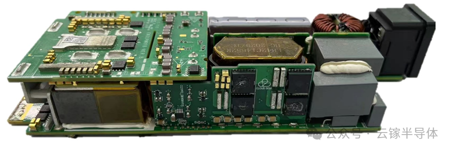

基于自研的650V/30mΩ CG65030TAD,云镓实现3000W 服务器电源DEMO,实物图如下。电源拓扑为PFC + LLC(PFC 与 LLC 子板各 4 颗 30mΩ GaN)。在温升与效率对比上,使用厂商Vendor-B 的同规格TOLL器件进行测试对比。

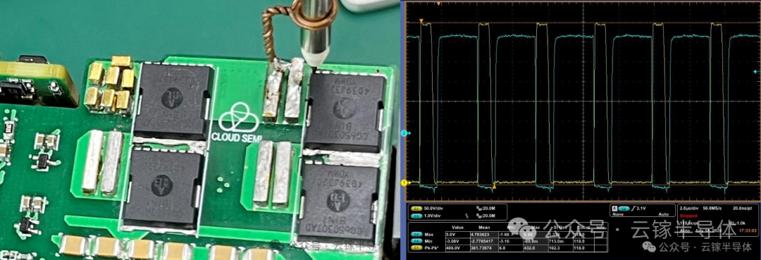

如下为 PFC 侧 GaN 器件测试波形,PFC最高开关频率达到将近 500kHz。
在与国内厂商Vendor-B的温升与效率对比实验中,半载效率上,CG65030TAD相较于同规格友商的TOLL器件效率高0.5%,温升较友商低~10摄氏度。

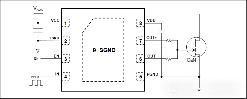

基于上述问题,云镓推出针对E-mode GaN的专用驱动器CGC02201,其是一款针对GaN 的单通道Low-Side栅极驱动器,拉电流能力强,峰值拉电流可达4A,适合Boost-PFC,Totem-pole PFC和LLC等电路拓扑,如下为典型应用电路:

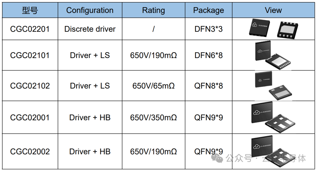

产品组合上,云镓推出DrGaN产品系列:“Dr+LS”单边合封、“Dr+HB”半桥合封产品。
