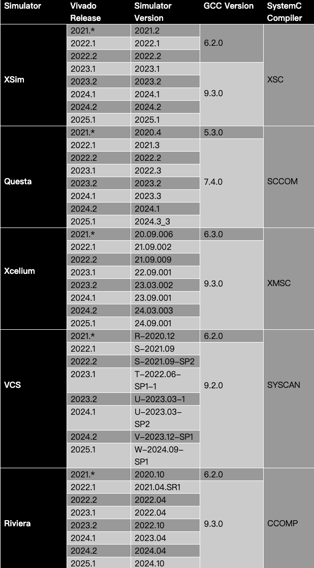

在实际应用中,绝大多数的 SystemC 模型编译出错都和 GCC 版本匹配以及环境的设置有关。在不同版本的 UG900 手册中,均罗列了此版本 Vivado 兼容的支持 SystemC 仿真的第三方仿真器以及 GCC 版本,最新版的链接如下:
https://docs.amd.com/r/en-US/ug900-vivado-logic-simulation/Simulators-Supported-for-SystemC-Simulation
下表总结了 2021 版本以来的仿真器兼容信息,可作为快速参考:
建议使用仿真器原生的 SystemC 编译器。各仿真器的 GCC 路径如下(以下仿真器及 GCC 版本仅做路径显示方便之用,实际应用中请替换成合适的版本):

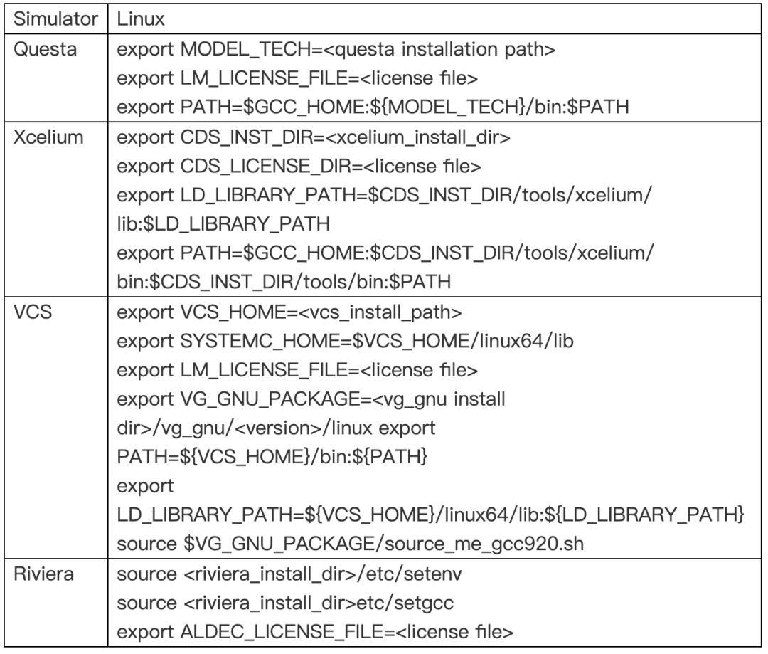

在启动仿真库编译或仿真前,请确认第三方仿真器的版本兼容于当前的 Vivado 版本,并设置了对应的环境变量,如下表所示:
注:表格中用 GCC_HOME 代表上文所述各仿真器的 GCC 路径。
UG900 给出的仿真器环境变量设置中,Questa 和 Xcelium 省略了设置 PATH 指向 GCC 路径。默认情况下,Questa 和 Xcelium 的 GCC 路径会根据仿真器安装位置自动确定。当然,添加上也无影响,只要版本兼容。
