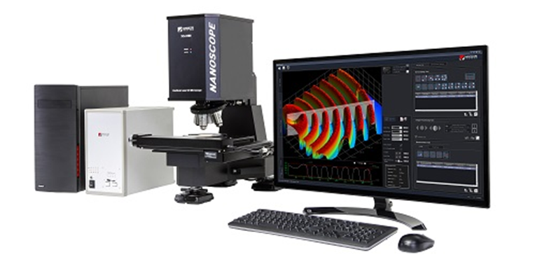

韩国Nanoscope Systems NS3500是专门为低维材料研究所研发的一款高精度激光共聚焦显微镜。
采用405nm紫罗兰激光作为光源,针孔共焦成像技术,PMT只接收焦点处的图像信号,非焦点的信号将会被全部隔绝,因此可以极大地提高图像的清晰度。NS3500采用类似于连续断层扫描的方法,在移动Z轴的同时获得一张张二维的光学切片,将这些图像存入一个图像堆栈中,按照扫描顺序排序,然后用计算机图像处理技术来形成一个最大最亮的三维高度编码图像,这个三维高度编码图像包含表面形貌的三维高度信息。

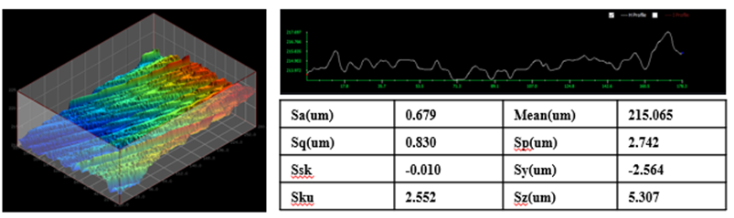

NS3500 在磨损表面粗糙度表征方面的应用案例

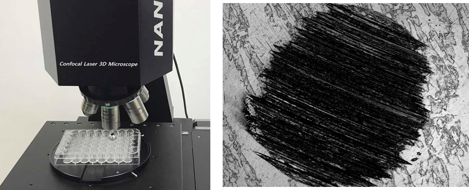

轴承滚珠表面的磨损部分粗糙度
由于不同物镜的工作距离及分辨率不同,因此采用50X倍率的物镜可以得到更高精度的粗糙度值。
