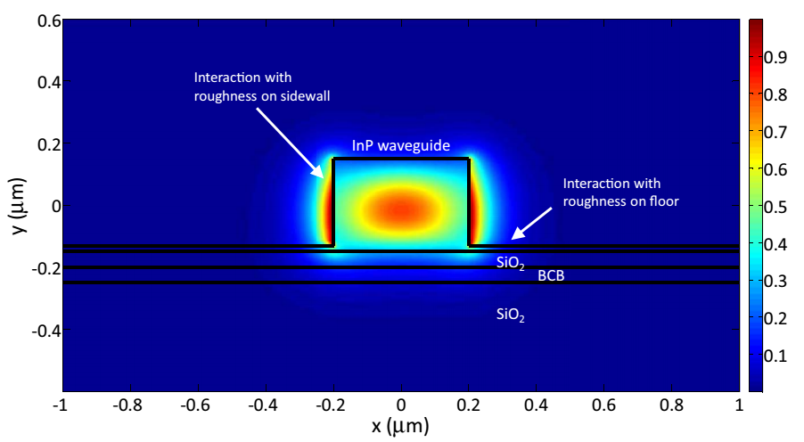

InP-on-Si(IMOS)作为一种新兴的光子集成平台,因其能够将高性能有源与无源光子器件异质集成在硅基电路之上而备受关注。然而,随着波导尺寸的急剧缩小,光场与波导表面的相互作用显著增强,导致刻蚀工艺引入的侧壁与底面粗糙度成为制约传播损耗的主要因素。同时,为实现紧凑的光路设计与低偏振串扰,要求刻蚀剖面具有近乎垂直的侧壁形貌。同时,为实现紧凑的光路设计与低偏振串扰,要求刻蚀剖面具有近乎垂直的侧壁形貌Flexfilm探针式台阶仪可以实现表面微观特征的精准表征关键参数的定量测量,精确测定样品的表面台阶高度与膜厚,为材料质量把控和生产效率提升提供数据支撑。

波导基模(TE模式)与InP膜波导表面粗糙度的相互作用示意图

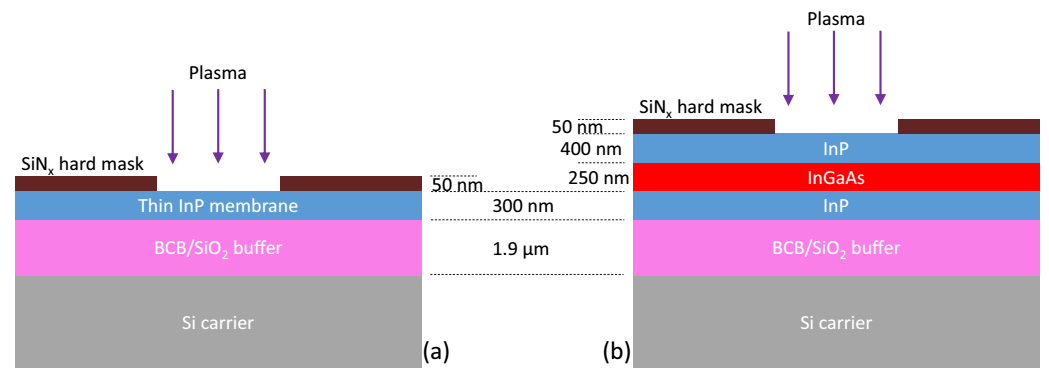

刻蚀实验中使用的样品截面几何结构示意图:(a) 薄膜样品;(b) 厚膜样品
实验采用两种膜结构样品:薄膜(用于无源波导)与厚膜(用于放大器探测器),刻蚀深度分别约为200 nm与800 nm。刻蚀在SENTECH Si500 ICP设备上进行,运行于RIE模式(ICP射频源关闭)。选择RIE工艺因其相比ICP-RIE具有更高的选择性与更平滑的刻蚀表面

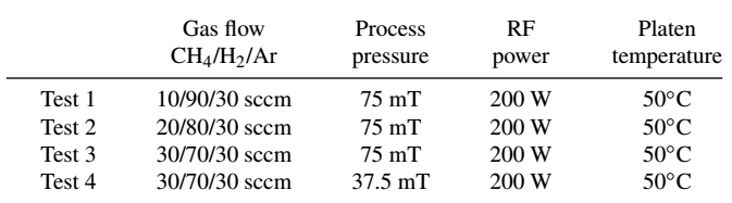

刻蚀测试参数表

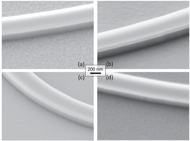

使用表中配方刻蚀的薄膜样品的扫描电子显微镜(SEM)图片(倾斜顶视图):(a) 测试1;(b) 测试2;(c) 测试3;(d) 测试4
通过一系列实验研究CH₄/H₂比例与工艺压力对刻蚀表面粗糙度的影响,实验条件如表所示。结果显示,CH₄/H₂比例对表面粗糙度影响显著,低CH₄浓度导致聚合物形成减少、溅射增强较高的工艺压力(75 mT)因由物理溅射向化学刻蚀的转变,可获得更平滑的表面。

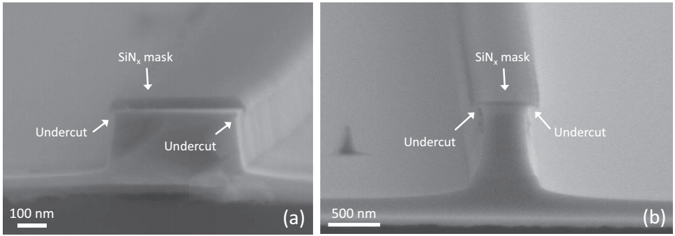

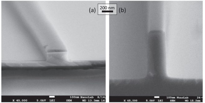

使用测试3配方刻蚀的波导截面SEM图片:(a) 薄膜样品;(b) 厚膜样品。图中标出了SiNₓ硬掩模及底切区域
然而,采用优化配方(测试3)刻蚀的波导剖面显示侧壁斜率较大,且SiNₓ掩模下存在明显底切,随着刻蚀深度增加,底切进一步扩大

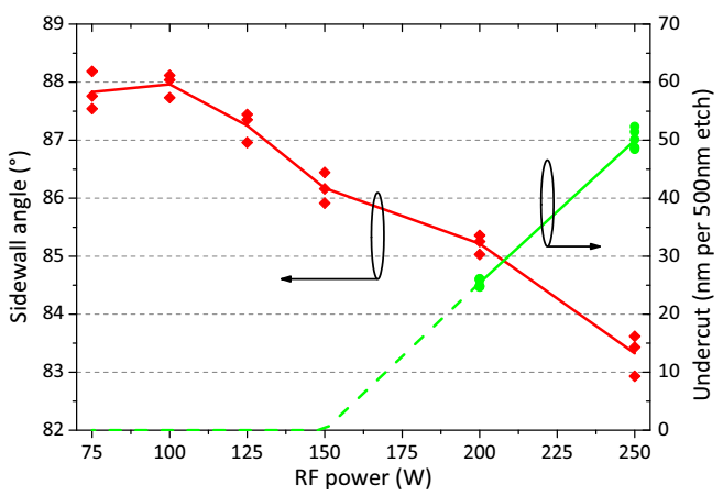

刻蚀测试结构的测量侧壁角度和底切(以每500 nm刻深对应的纳米数表示)随RF功率变化的函数关系图
通过精细调节RF功率(75–250 W),首次实现了具有平滑表面、垂直侧壁且无掩模底切的单步RIE工艺。结果表明,随着RF功率降低,刻蚀垂直度显著提升
在100 W RF功率下获得88°侧壁角度,为单步RIE工艺中最佳值。其机理在于低RF功率下等离子体密度与离子能量降低,低动能离子无法溅射侧壁聚合物钝化层,从而维持垂直剖面。RF功率高于200 W时出现底切,低于200 W则底切消失

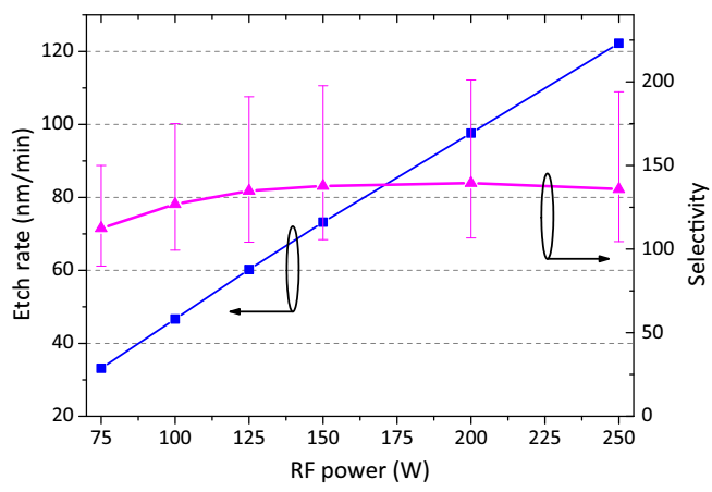

刻蚀测试结构的测量刻蚀速率和选择性随RF功率变化的函数关系图
刻蚀速率随RF功率降低近乎线性下降,归因于等离子体密度降低。InP与SiNₓ掩模的选择性始终高于100,有利于波导定义。

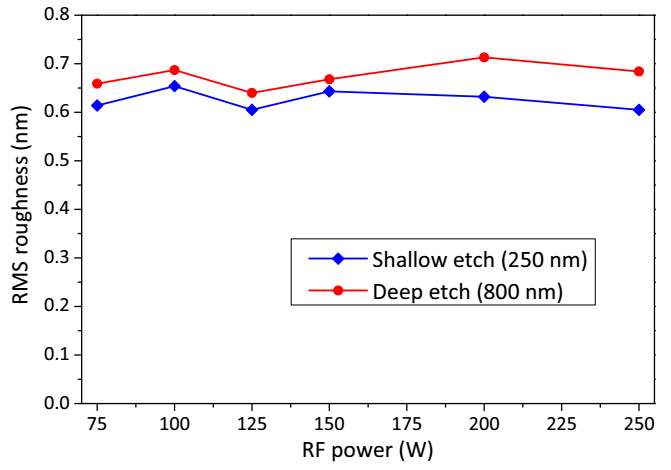

AFM测量的刻蚀测试结构底部表面RMS粗糙度随RF功率变化的函数关系图
刻蚀底部表面RMS粗糙度维持在0.6–0.7 nm,与文献报道的低粗糙度结果相当,且未发现RF功率对粗糙度的明显影响。
使用优化工艺刻蚀的波导结构SEM图片:(a) 薄膜样品;(b) 厚膜样品

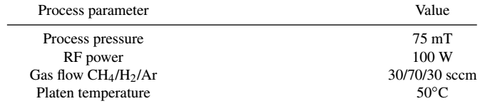

优化后的工艺参数
综合各项指标,初步实验表明,较高的工艺压力(75 mT)适当的CH₄/H₂比例(如30/70)有利于获得更平滑的刻蚀底面。

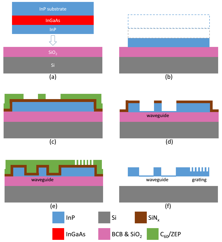

InP膜波导制备工艺流程图:(a) 晶圆键合;(b) 去除InP衬底及InGaAs牺牲层;(c) 第一次电子束光刻定义波导图案;(d) 波导刻蚀;(e) 第二次电子束光刻定义光栅图案;(f) 光栅刻蚀后的最终器件结构

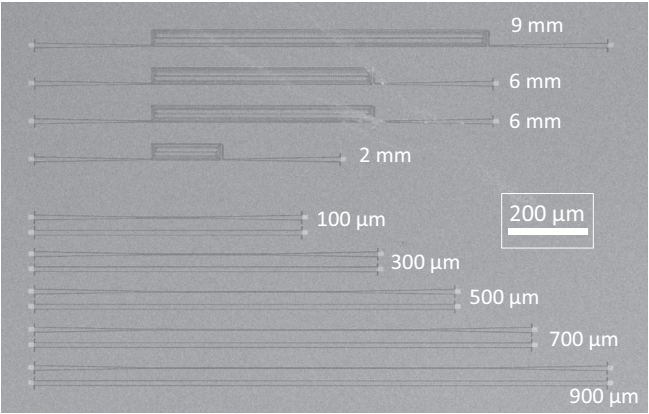

在InP膜上制备的波导的SEM图片,图中标注了不同波导的长度
基于上述优化工艺,制备了不同长度的InP膜波导以测量传播损耗。制备流程,包括SiO₂沉积、晶圆键合、衬底与牺牲层湿法去除、两次EBL(分别定义波导与光栅耦合器)等步骤。波导宽度为400 nm,刻蚀深度280 nm,在1550 nm波长下为单模工作。

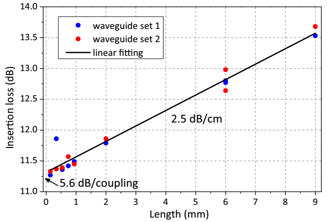

测量的InP膜波导插入损耗(包含传播损耗和光栅耦合损耗)随波导长度变化的函数关系图
损耗测量采用1550 nm激光,通过光栅耦合器将光耦合进/出波导。显示插入损耗与波导长度的关系,线性拟合得到传播损耗为2.5 dB/cm,每个光栅耦合器的光纤-光栅耦合损耗为5.6 dB。相比之前报道的3.3 dB/cm,该结果创下新低。
本文报道了一种基于单步RIE与CH₄/H₂/Ar化学的新型InP光波导刻蚀工艺。首次通过精细调节RF功率,在单步RIE工艺中显著改善了刻蚀剖面的垂直度并消除了底切。优化工艺实现了接近垂直的侧壁(88°)、无掩模底切、高选择性(约130)以及平滑的刻蚀表面。制备的膜波导传播损耗降至2.5 dB/cm,证明了该工艺在低损耗InP膜波导刻蚀中的优越性,且对其他类型InP基光波导刻蚀具有重要应用潜力。
