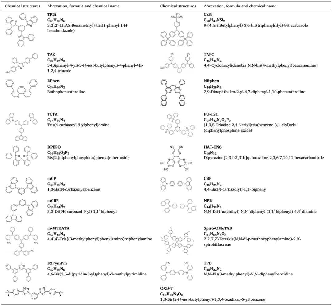

本工作研究的OLED化合物的化学结构、缩写、分子式和化学名称

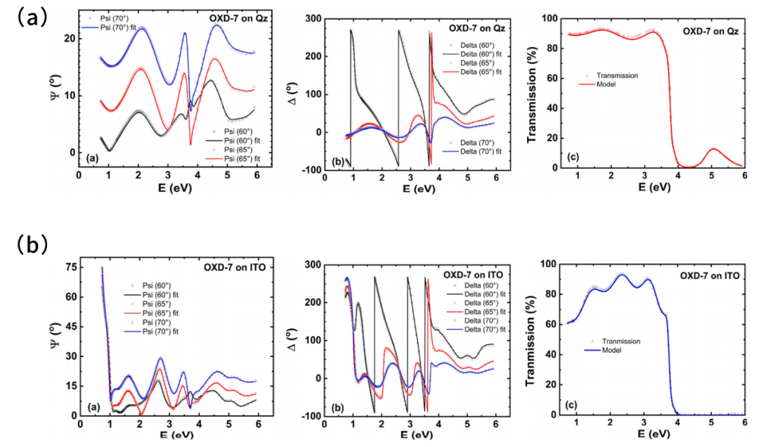

测量与建模
测量:使用可变角度光谱椭偏仪在210–1690nm光谱范围及多个入射角下测量椭偏角(Ψ,Δ),并辅以透射光谱测量以提升数据精度。
建模:采用HJPS振子模型有效介质近似分别拟合光学常数与表面粗糙度。通过测试单轴各向异性、表面粗糙度、界面层等多种模型,最终依据均方误差(MSE)最小化和物理一致性原则选择最优模型,确保了提取参数(n,k,Eg,厚度)的物理合理性与可靠性。

OXD-7薄膜在(a)石英玻璃与(b)氧化铟锡基板上的Ψ、Δ和透射光谱随光子能量E的变化关系

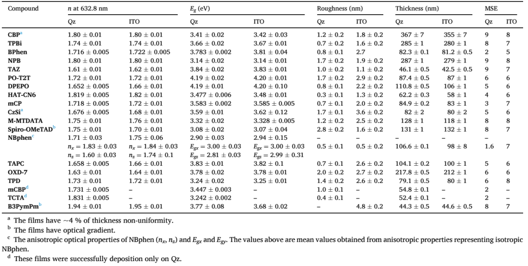

所有化合物在632.8 nm处的折射率 n、直接光学带隙 Eg、表面粗糙度、薄膜厚度和均方误差(MSE)的汇总表

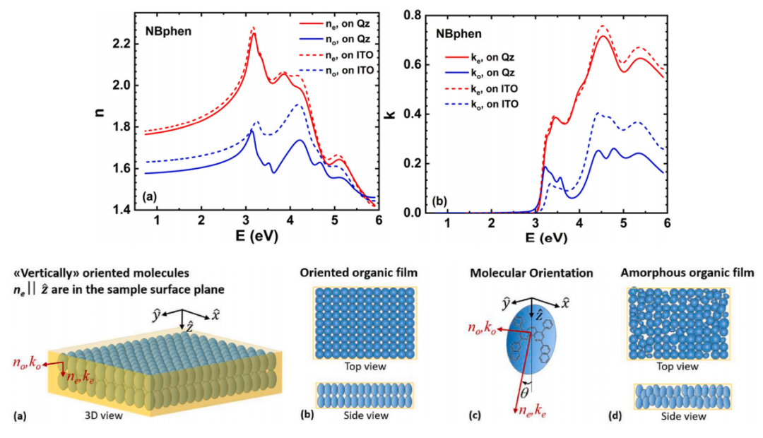

各向异性行为的发现
上:NBphen化合物在两种基板上的近似各向异性光学性质;下:(a)分子排列的3D视图,(b)有序薄膜的2D顶视图和侧视图,(c)标有非常光(ne, ke)和寻常光(no, ko)光学轴的分子取向,(d)具有“足够有序度”以致能被检测为各向异性的非晶薄膜的2D顶视图和侧视图
绝大多数材料(如TCTA,mCP,TAPC)表现为各向同性,这与其庞大、扭曲的分子结构抑制有序排列有关。
NBphen是唯一在两种基板上均表现出显著单轴各向异性的材料。其分子倾向于垂直站立在基板表面,导致非常光折射率(ne)大于寻常光折射率(no)。这种行为源于其本身平面刚性分子结构,而非由基板诱导。

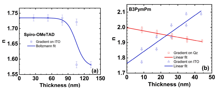

基板的影响与光学梯度
(a) Spiro-OMeTAD在ITO基板上和 (b) B3PymPm薄膜在Qz和ITO基板上的折射率 n深度分布图(梯度在632.8 nm波长下显示,且存在于整个光谱范围内)
对于多数材料,在 Qz 和 ITO 上测得的n和k值非常接近;
然而,Spiro-OMeTAD在 ITO 上表现出明显的表面折射率梯度,这很可能源于沉积后暴露于空气导致的表面氧化;
B3PymPm的折射率梯度行为则因基板而异:在ITO上折射率从基板向表面递增,而在Qz上则递减。这被归因于两种基板表面能与极性的差异,影响了分子初始堆叠与生长过程中的致密化行为。

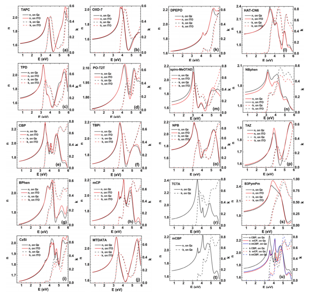

19种化合物的折射率 n(实线)和消光系数 k(虚线)随光子能量 E 变化的色散曲线
研究获得了所有19种材料在宽光谱范围内的完整(n,k)色散曲线。
结构相似的化合物(如CBP,mCP,mCBP)显示出相似但存在细微差别的色散峰,这些峰对应于分子结构中的π-π*电子跃迁。
本研究测得的光学带隙(Eg)和折射率(n)与多数文献报道吻合。与部分研究的差异可通过薄膜厚度、沉积速率、基板类型等实验条件的差异得到合理解释。

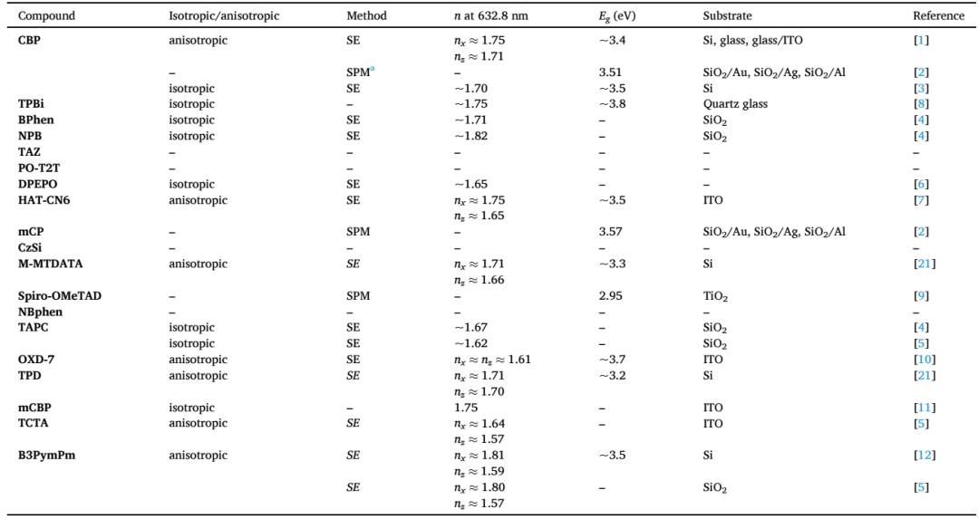

与文献差异的探讨
文献中OLED化合物数据的汇总,包括各向同性/各向异性、测量方法、在632.8 nm处的折射率 n、直接光学带隙 Eg、所使用的基板及参考文献
先前研究报道某些材料(如CBP,HAT-CN6)存在各向异性,而本研究在优化沉积条件下观察到各向同性。这突显了沉积参数(如速率、基板处理)对分子取向的关键影响,并可用自发取向极化理论来解释。
