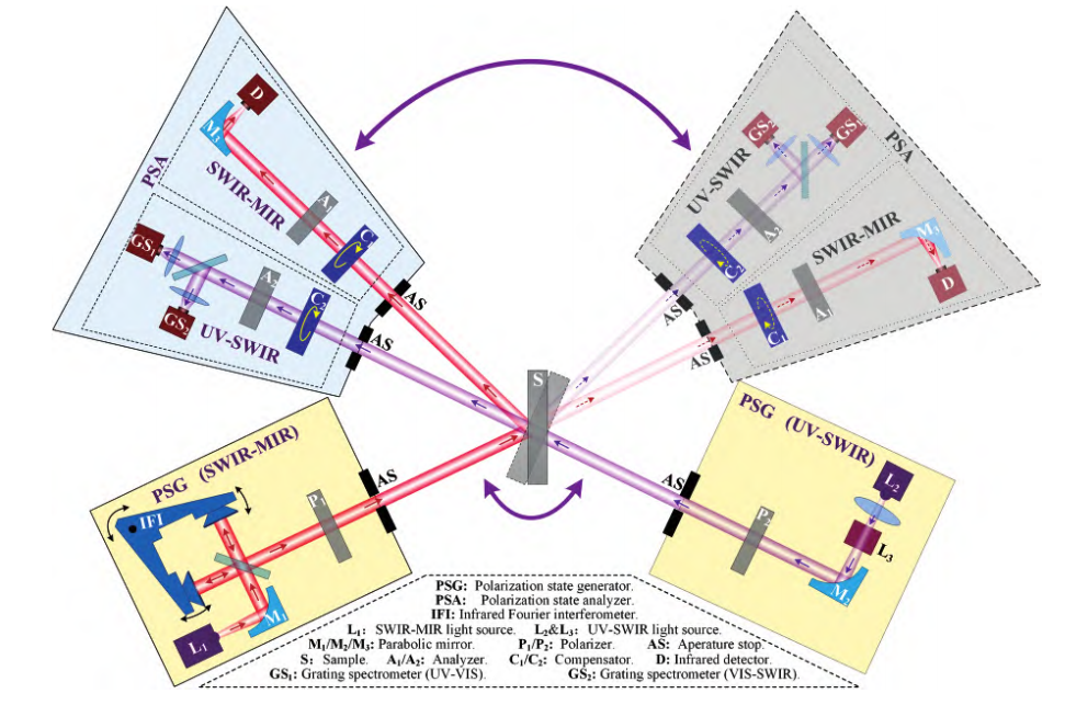

宽波段大角度光谱椭偏系统原理
基于光栅+傅里叶光谱的宽波段大角度光谱椭偏原理结构图
宽波段大角度光谱椭偏系统主要由四部分组成:紫外-短波红外起偏臂(PSG-UV-SWIR)、短波红外-中红外起偏臂(PSG-SWIR-MIR)、检偏臂(PSA)样品台(S)。其中,检偏臂PSA包含紫外-短波红外检偏单元(PSA-UV-SWIR)和短波红外-中红外检偏单元(PSA-SWIR-MIR),可根据透反射测量需求及入射角要求,与样品台一同进行大角度旋转。
紫外-短波红外波段(UV-SWIR,192~2100nm)测量系统
该波段由PSG-UV-SWIR与PSA-UV-SWIR组成测量系统,采用“复色光源+光栅光谱”的探测方式:
光源采用背透式氘灯(L₂)和钨灯(L₁),结合石英透镜实现光路重合,满足192~2100nm全波段覆盖;
通过离轴抛物面反射镜(M₂)构建无色差反射式光路,确保光线准直;
自动光阑(AS)可切换不同档位,实现测试能量的自动调控;
洛匈棱镜(P₂)负责宽光谱起偏,偏振光入射样品(S)后进入检偏臂;
旋转消色差补偿器(C₂)对被测光进行偏振调制,经检偏器(A₂)后,光束分别进入紫外可见光谱仪(GS₁,192~1000nm)和近红外光谱仪(GS₂,1000~2100nm)完成探测。
短波红外-中红外波段(SWIR-MIR,2000~3200 nm)测量系统
该波段由PSG-SWIR-MIR与PSA-SWIR-MIR组成,采用“傅里叶干涉+红外探测”的方式:
红外光源硅碳棒(L₁)发出的光线,经镀金离轴抛物面镜(M₁)准直后,进入傅里叶红外干涉具(IFI)进行干涉调制;
调制后的光线通过中红外起偏棱镜(P₁)从自动光阑(AS)出射,起偏后入射样品(S)并进入检偏臂;
旋转消色差补偿器(C₁)完成偏振调制,经检偏器(A₁)后,由离轴抛物面镜(M₂)聚焦于近红外/短波红外MCT光电探测器(D)实现信号采集。

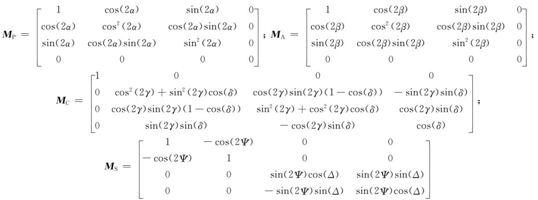

采用Stokes矢量描述偏振光束特性,穆勒矩阵描述光学元件(起偏器、补偿器、检偏器)与样品的偏振作用规律,出射光束的Stokes矢量Sₒᵤₜ可表示为:
式中,Sin=[I,0,0,0]ᵀ(I为入射光强),Sₒᵤₜ=[I',Q',U',V']ᵀ(I'为探测器/光谱仪接收光强);Mp、Mc、Ms、MA分别为起偏器、补偿器、样品、检偏器的穆勒矩阵,其具体表达式如下:
α为起偏器偏振方向角,β为检偏器偏振方向角,γ为补偿器光轴方位角,δ为补偿器调制相位,Ψ和Δ为样品的椭偏参数(振幅比与相位差)

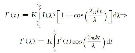

短波红外-中红外波段(SWIR-MIR):起偏臂为迈克尔逊干涉具调制后的信号,经检偏臂去除直流分量后,通过傅里叶逆变换获得分光光谱,光强关系为:
λ₁、λ₂分别为该波段最小、最大波长,k为干涉光程差随时间的系数,L为傅里叶红外干涉具的最大调制光程差

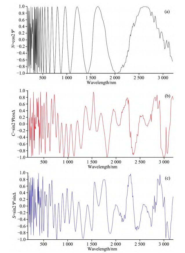

样机测得样片穆勒矩阵元素N、C、S与波长的对应曲线(SiO₂-Si样片,SiO₂厚度d=62.5 nm)

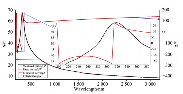

样机测得样片椭偏参量(Ψ,Δ)与波长的对应曲线(SiO₂-Si样片,SiO₂厚度d=62.5 nm)
将样机入射角设置为70°,对SiO₂-Si标准样片(SiO₂厚度标定值62.5nm)进行测量,得到穆勒矩阵元素N=cos2Ψ、C=sin2ΨcosΔ、S=sin2ΨsinΔ与波长的关系,进而计算获得椭偏参数Ψ和Δ与波长的对应曲线。
通过构建SiO₂-Si光学模型,结合测量数据采用算法回归拟合,得到Ψ和Δ的拟合曲线,并反演获得薄膜厚度

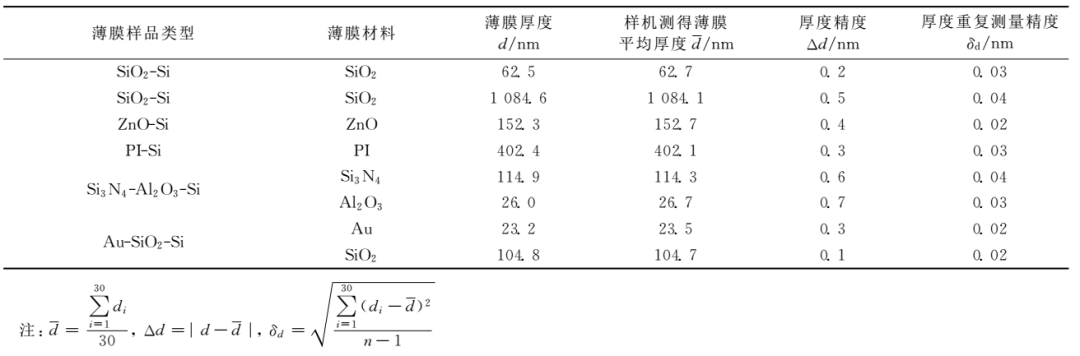

采用相同方法对所有实验样片进行测量,样机对Si基底上不同薄膜材料、不同厚度、不同膜层样片进行测量,其中SiO₂-Si(薄膜为电介质)、ZnO-Si(薄膜为半导体)、PI-Si(薄膜为聚合物)、Si3N4-AL2O3-Si(电介质双层膜)、Au-SiO₂-Si(金属电介质双层膜)各进行30次测量后的厚度测量精度及重复测量精度
样机对不同类型薄膜样片测得的厚度及精度
由实验结果显示厚度测量精度优于0.7nm重复测量精度优于0.04 nm,展现出优异的测量稳定性与准确性。
