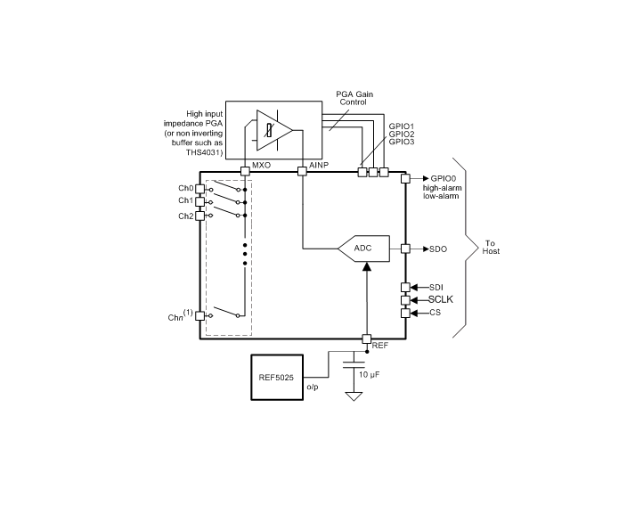

方框图
ADS7960-Q1 是德州仪器 ADS79xx-Q1 系列中的汽车级多通道 ADC,核心优势为宽电压适配、灵活通道配置及低功耗,支持 12 路单端输入,专为汽车系统、电源监测等多通道数据采集场景设计。

  • 外部参考:支持 2-3 V 外部参考源(推荐 REF5025),REFP 引脚需配置 10 μF 去耦电容以保证性能

  • 输入调理:通道切换时需预留信号稳定时间,建议每通道输入端并联 150 pF 电容减少扰动;源阻抗建议 ≤250 Ω(确保 8 位精度)
  • 参考配置:外部参考源需低噪声、稳定,REFP 与 REFM 引脚就近配置去耦电容,避免参考电压波动影响测量精度
