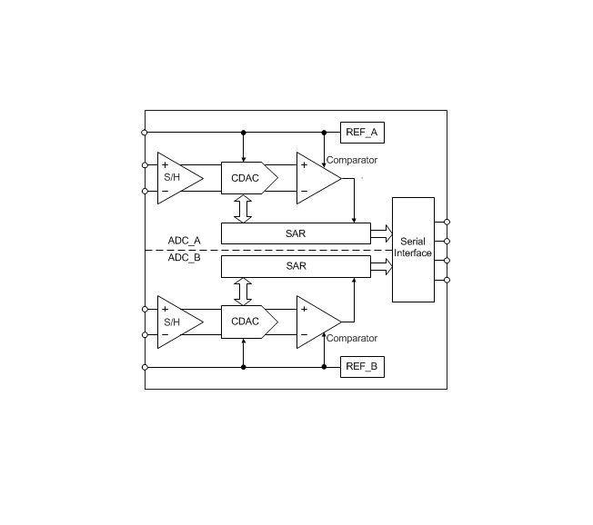

    方框图
ADS7254 是德州仪器 ADSxx54 系列中的 12 位双路同步采样 SAR ADC,核心优势为高性价比、宽温工作范围及灵活接口配置,主打电机控制、电力监测等工业场景的中精度数据采集需求。

  • 分辨率与通道:12 位分辨率(无丢失码),双路全差分输入,支持同步采样
  • 采样与转换性能:最高 1 MSPS 采样速率;支持 16/32 时钟接口模式,转换时间 12×tCLK(16 时钟模式)或 450 ns(32 时钟模式)

  • 参考电路:内置 2.5 V 低噪声参考源,支持双路独立 REFDAC 校准(步长 1.1 mV);REFIO 引脚需配置 10 μF 去耦电容
  • 数字接口:SPI 兼容串行接口(CS、SCLK、SDISDO_A、SDO_B),支持双 SDO 或单 SDO 输出,数据格式为二进制补码

1. 同步采样与校准
  • 双路 ADC 同步采样,确保多通道信号相位一致性,适配三相电力监测、编码器位置测量等场景
  • 内置双路独立 REFDAC 寄存器,可精准调节参考电压,实现系统级增益误差校准
