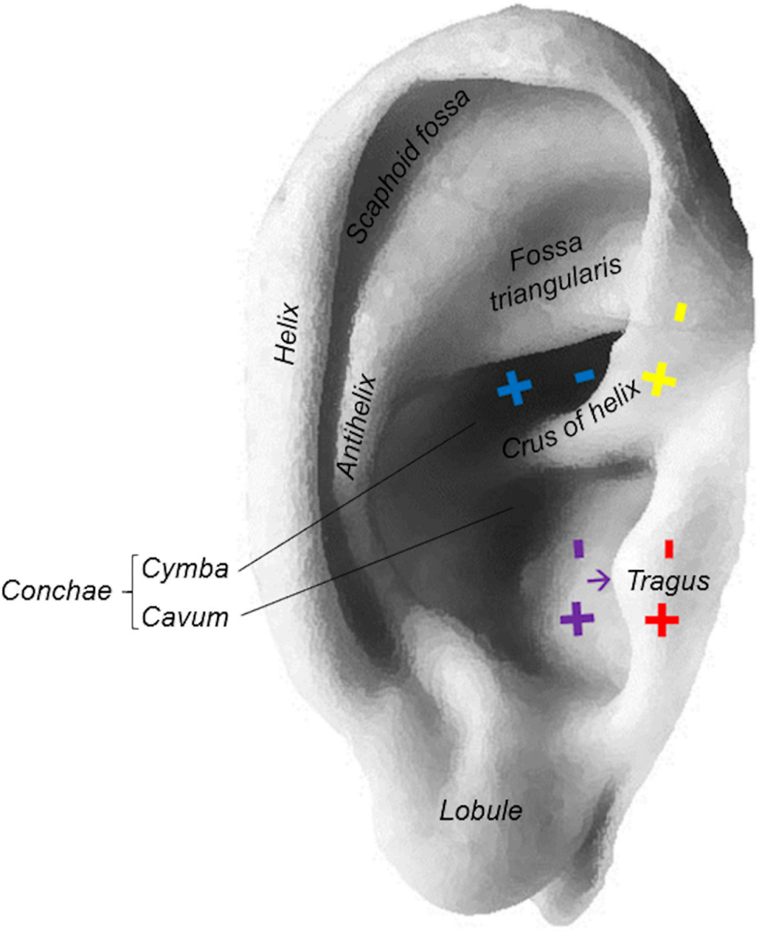

心脑轴(Brain-Heart Axis)指中枢神经系统(CNS)与自主神经系统(ANS)通过神经、体液通路形成的双向反馈环路。迷走神经作为核心通路,80%为传入纤维(心→脑),20%为传出纤维(脑→心),调控交感-副交感平衡(图1示意
图1:耳部靶点定位(蓝/紫=有效,黄/红=对照)

taVNS通过刺激耳部迷走神经分支(如cymba conchae/耳甲艇),激活脑干核团(孤束核NTS、疑核NA),增强副交感传出至心脏(图1

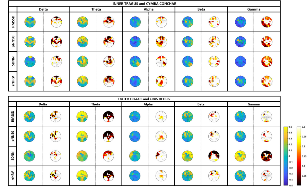

额叶theta振荡(4-7Hz):主导性调控信号图2),与HRV升高(RMSSD/pNN50)正相关,反映前额叶对心脏副交感活动的下行控制
图2:拓扑图显示 theta 频段前额区强相关(黄/白色),gamma 频段干预组广泛抑制(蓝色)

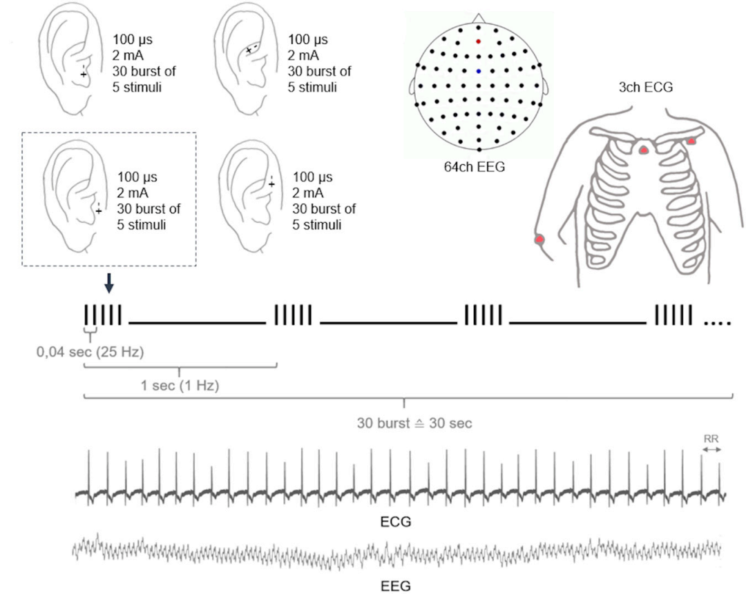

刺激方案(图3
靶点:真刺激点(cymba conchae/inner tragus) vs. 对照点(crus helicis/outer tragus)。
参数:25Hz脉冲,1Hz节律性爆发(2mA, 100μs),避免疼痛纤维激活。
图3 基于ECG/EEG同步记录的刺激程序
数据采集:
同步64导EEG + ECG(采样率1000Hz)。
HRV指标:SDNN(总变异性)、RMSSD/pNN50/rrHRV(副交感活性)。

脑电功率谱(delta至gamma频段)与HRV的相关性拓扑图(图2)。
统计模型校正顺序效应。
关键结果
HRV一致性升高:所有刺激点均提升HRV(真刺激点 > 对照点),验证副交感激活。
脑电-HRV关联模式(图2):
频段真刺激点(cymba/inner tragus)对照点(outer tragus/crus helicis)
Theta额叶活动↑↑(与RMSSD/pNN50强相关)额叶活动↑(显著但弱于真刺激点)
Gamma额顶叶活动↓↓(抑制交感相关)额顶叶活动↑(SDNN相关,提示交感参与)
Alpha/Beta局部活动↑(有限区域)额叶活动↑↑(SDNN相关)

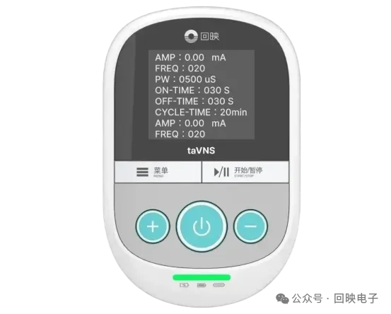

回映产品 :外周神经系统(PNS)调控设备

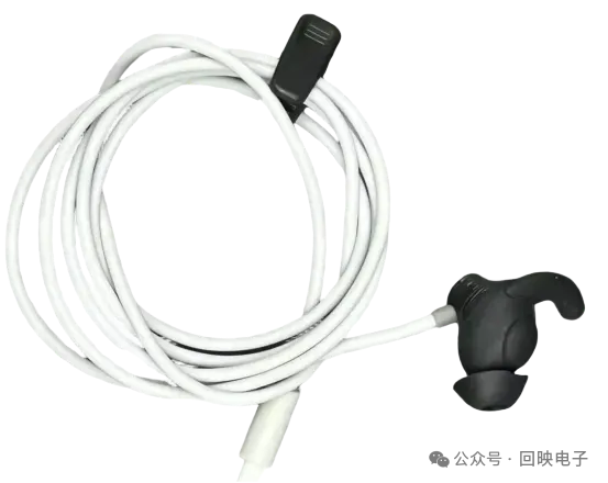

经皮耳迷走神经刺激(taVNS)本产品采用经皮耳迷走神经刺激(taVNS)技术,通过非侵入性电刺激耳甲腔及耳甲艇的迷走神经分支,精准调控耳部迷走神经分支(耳甲腔CO10、耳甲艇CO15等穴位);具有多种刺激模式、信号调节范围大,直接作用于神经生理机制,可适用于睡眠障碍、焦虑症状、认知障碍、乏力、食欲减退、偏头痛、以及癫痫等多种疾病的辅助治疗。
e659c86c-72b2-11f0-9080-92fbcf53809c.png回映经皮耳迷走神经电刺激taVNS设备示意图e673dba8-72b2-11f0-9080-92fbcf53809c.png回映自研经耳迷走神经电刺激耳甲电极
基本参数
刺激强度:0 - 30mA;
刺激频率:1 - 200Hz;
刺激脉宽:100 - 1000us;
刺激维持ON状态:1 - 500s;
刺激间歇OFF状态:1 - 500s;
淡入淡出时间:0 - 10s.

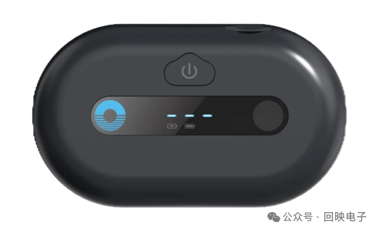

回映产品 :多模态生理参数采集设备
产品1:单通道肌电/心电/皮电采集设备
单通道肌电采集设备创新性地采用type-C转脑电电极以简单轻便的方式实现了单通道肌电、心电、皮电采集,且基于结构与硬件的特殊设计,支持高原环境下进行采集。另外产品总体结构采用魔术贴设计,方便于全身佩戴。
适用领域:单通道生理参数采集
e6c64d16-72b2-11f0-9080-92fbcf53809c.png单通道肌电/心电/皮电采集设备
基本参数
1.模数转换:24位;
2.通道数:2;
3.示值准确度:误差不大于±10%或±2μV,两者取较大值;
4.测量范围:测量范围±350mV;
5.分辨率:分辨率≤2uV;
6.系统噪声:系统噪声≤1uV;
7.通频带:通频带为20Hz~250Hz(不包括陷波波段);
8.差模输入阻抗:差模输入阻抗大于5MΩ;
9.共模抑制比:共模抑制比大于100dB;
10.工频陷波器:设备有50Hz陷波器,衰减后幅值不大于5μV(峰-谷值);
11.工作噪音:工作噪音不大于65dB(A);
