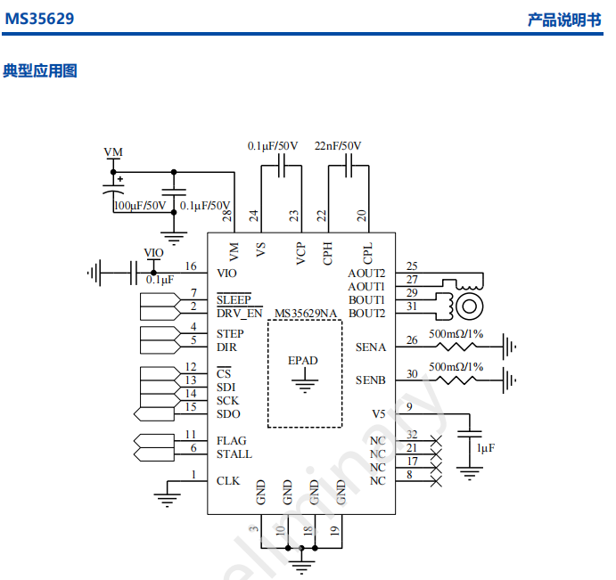

    MS35629 静音和堵转检测功能 步进电机驱动芯片
    MS35779是一款高精度、低噪声的两相步进电机驱动芯片。芯片集成了快速模式与静音模式来满足高速与低速下的不同应用。其中快速模式使用了快速电
    的头像 发表于 05-06 16:22 427次阅读
    <b class='flag-5'>MS</b>35629 <b class='flag-5'>静音</b>和堵转检测功能 <b class='flag-5'>步进</b><b class='flag-5'>电机</b><b class='flag-5'>驱动</b>芯片
