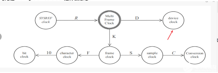

【问题11.44】device clock是什么意思?
答:可以认为是AD9516给FPGA的一个多帧时钟,用于同步多帧的,可以认为D个多帧就发一个上升沿,这样就好同步了。具体有一个视频,可以看JESD204B协议04_实践_协议各个时钟的关系。
