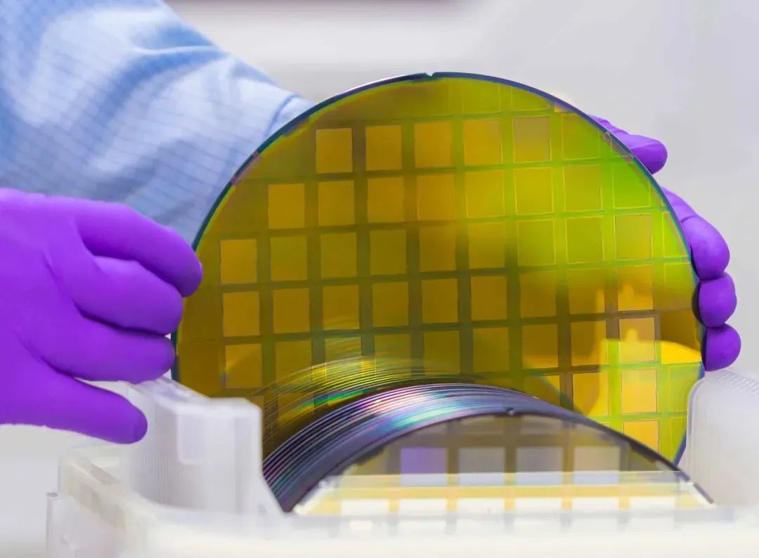

提高SiC晶圆平整度的方法
提高SiC(碳化硅)晶圆平整度是半导体制造中的一个重要环节,以下是一些提高SiC晶圆平整度的方法: 一、测量与分析 平整度检测:首先,使用高精度的测量设备对SiC晶圆的平整度进行检测,包括总厚度
2024-12-16 09:21:00

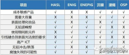

如何选择pcb表面处理方法
以下几个因素: 焊盘平整度 正如之前提到的,某些表面处理技术可能会导致表面平整,这可能会影响性能、焊接能力和其它因素。如果表面平整度是一个重要的考虑因素,那么您应该考虑具有薄而均匀层的表面处理技术。在这种情况下,ENIG、ENEPIG和
2024-02-16 17:09:00

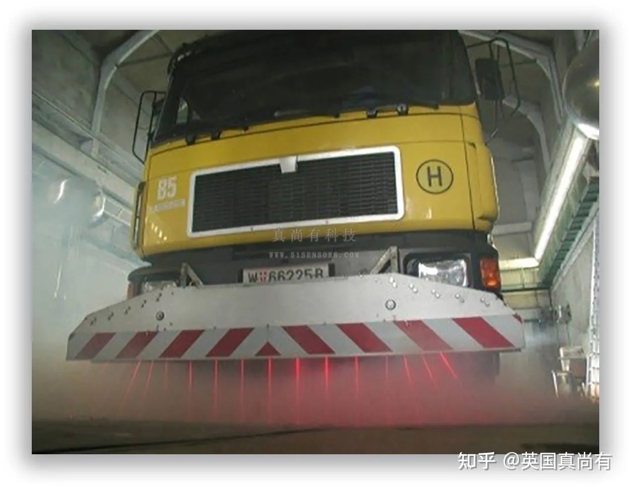

路面检测激光传感器ZLDS100RD用于公路平整度测量
譬如其中的ZLDS100RD-375±250型号,它被广泛用于道路平整度检测。这个型号具有500毫米宽的范围,0.05%的线性,以及惊人的9.4Khz高频。它还包括特殊组件,如路面专用固件、光路
2023-08-01 09:23:15
