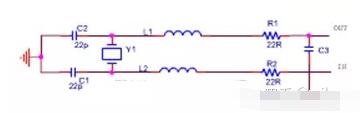

      • 无源晶振: 这是最关键的参数之一。指与晶振一起构成振荡回路的等效电容值(主要由电路板上的电容C1, C2决定)。晶振规格书中标明的负载电容必须与电路中MCU/晶体驱动器要求的负载电容匹配(通常是10pF, 12pF, 18pF, 20pF等)。不匹配会导致频率偏移甚至不起振。
      • 计算匹配电容: 电路板上靠近晶振的两个接地电容(CL1,CL2)通常选取相同值。总负载电容 CL ≈ (CL1 * CL2) / (CL1 + CL2) + C_strayC_stray`是PCB走线杂散电容,约2-5pF)。目标是用这个公式算出的值等于晶振要求的负载电容值以及MCU推荐的负载电容值。
