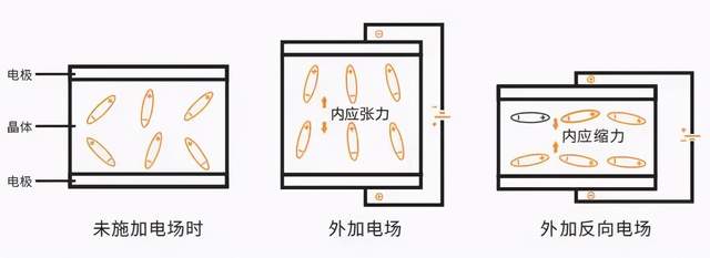

  1. 压电效应:
    • 这是晶振工作的物理基础。当对石英晶体施加机械应力时,其表面会产生电荷(电压)
    • 反之,在石英晶体两面施加电压时,它会产生机械形变(振动)

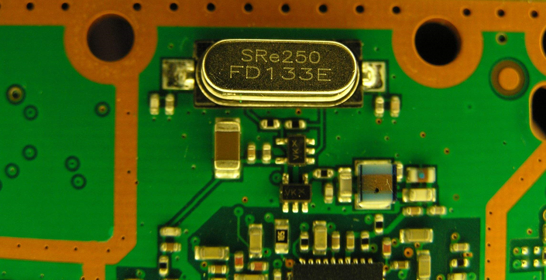

  • 晶振电路对PCB布线非常敏感,走线要短、尽量靠近芯片,并远离噪声源。
  • 外部负载电容的值(Cₗ)必须根据所用晶振的参数来选择,这对确保频率精度和启动可靠性至关重要。
  • 并联在晶振上的外部电容通常使用低ESR的陶瓷电容(如NP0/C0G材质)。
