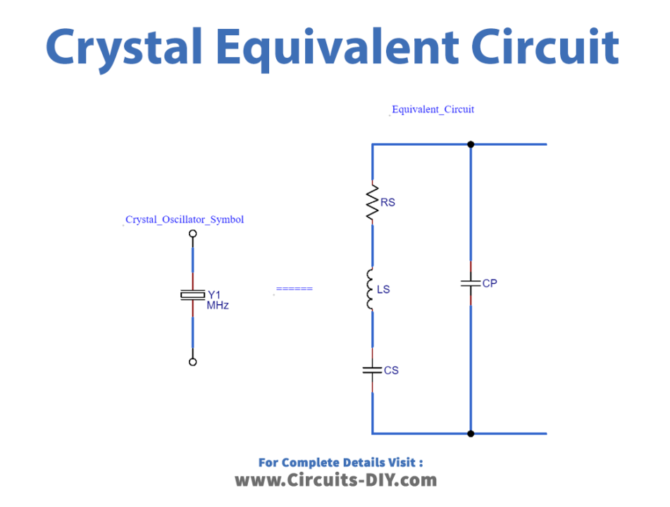

当晶体振荡时。机械振 动的惯性可用电感L來等效。一般L的值为几十mH到几百mH。晶片的弹性可用电容C來等效,C的值很小,一般只有0. 0002-0.1pF.晶片振动时因摩擦而造成的损耗用R来等效,它的数假约为100。
