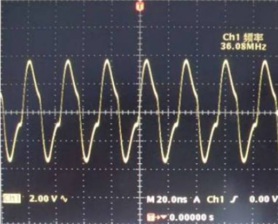

怎么测量好坏
我们可以通过测量的输出波形来判断的好坏。一般来说,的输出波形应该是正弦波或者方波。如果输出的波形不是正弦波或者方波,而是一些奇怪的波形,那么就说明可能已经损坏了。此外,如果

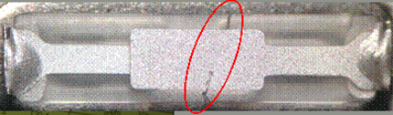

几种失效,不起原因分享
产生破裂、破碎等现象。 解决方案: 1)晶片破裂是不可逆的物理现象,所以此不良是稳定且永恒的不良现象,虽然可造成不起,但却较易挑选。诺威在出库前已通过全检淘汰该类不良品。 2)建议客户在转运过程中

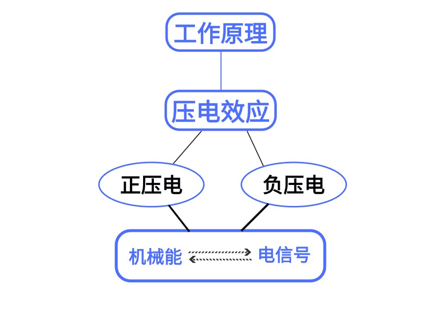

科普篇-的工作原理
时,会产生电荷的偏移,即为 压电效应 。 的 压电效应 是指对施加机械压力时,会产生电场; 反之,若在晶片的两侧施加机械压力,则在晶片相应的方向上将产生电场; 这种物理现象就是所谓的压电效应。 下表总结了关于的压电效应的相关信息:   这种效应使
