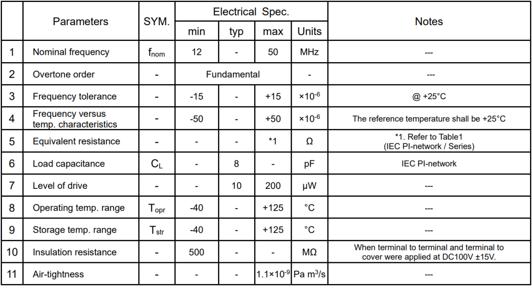

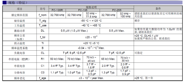

晶体谐振器常用的参数CI或RR代表等效阻抗C0 :静电容C1:动态电容DLD:激励功率特性,不代表任何值DLD2:一系列的功率下等效阻抗的最大值和最小值的差FDLD:一系列的功率下频率的最大值和最小值的差RLD2:一系列的功率下等效阻抗的最大值

  2. 频率精度/标称频率偏差 (Frequency Accuracy / Frequency Tolerance):
    • 定义: 在特定条件下(通常是常温 25°C,标称电压,无负载变化),晶振实际输出频率与标称频率之间的最大允许偏差。
    • 单位: 百万分之一 (ppm, Parts Per Million) 或百分比 (%)。
    • 说明: 是最基础的精度指标,表示初始制造的精准度。例如,一个标称频率为 20MHz,精度为 ±20ppm 的晶振,在 25°C 下的实际频率可能落在 19,999,600Hz 到 20,000,400Hz 之间。精度要求越高,成本通常越高。
    • 典型值: 消费电子常用 ±10ppm, ±20ppm, ±30ppm;工业、通信等常用 ±5ppm, ±2.5ppm 或更高。
  3. 频率稳定度/温度稳定度 (Frequency Stability / Temperature Stability):
    • 定义: 在规定的整个工作温度范围内,晶振输出频率相对于其在基准温度(通常是 25°C)下频率的最大允许偏差。
    • 单位: ppm。
    • 说明: 这是衡量晶振在温度变化环境下保持频率精度的最重要参数之一。温度对晶体的振荡频率影响显著(石英晶体具有特定的频率-温度曲线,常呈抛物线状)。
    • 与补偿类型密切相关:
      • XO (Standard Crystal Oscillator): 标准晶体振荡器,无特别温度补偿,稳定度较差,通常在 ±20ppm 到 ±100ppm 或更宽,适用于温度范围窄或要求不高的场合。
      • TCXO (Temperature Compensated Crystal Oscillator): 温度补偿晶体振荡器,内置温度传感器和补偿电路,能在更宽温度范围(如 -40°C 到 +85°C)内提供更好的稳定度(如 ±0.5ppm, ±1.0ppm, ±2.0ppm)。常用在对时间精度要求较高的设备(如基站、导航)。
      • OCXO (Oven Controlled Crystal Oscillator): 恒温晶体振荡器,将晶体置于恒温槽内,维持恒定温度,实现极高的稳定度(如 ±0.1ppb 到 ±50ppb, 1ppb = 0.001ppm)。成本、功耗、尺寸都较大,用于卫星、精密仪器等极高要求场景。
    • 规格举例: ±20ppm over -20°C to +70°C (一个标准 XO); ±0.5ppm over -40°C to +85°C (一个典型的 TCXO)。
  4. 老化率 (Aging Rate):
    • 定义: 晶振输出频率随工作时间的推移而发生不可逆的、长期的、缓慢漂移的程度。
    • 单位: ppm/年 或 ppm/天(通常指第一年)。
    • 说明: 这是一个长期稳定性指标。晶体封装内的应力变化、材料微小变化等因素导致频率随时间缓慢变化。通常第一年老化率最大,后续逐渐减小。高精度应用需要低老化率。
    • 典型值: XO/TCXO 可能有 ±1ppm/年到 ±5ppm/年;高品质 TCXO/OCXO 可达 ±0.3ppm/年或更低;OCXO 可能小于 ±0.05ppm/年。
  5. 负载电容 (Load Capacitance - CL):
    • 定义: 仅针对无源晶振(晶体谐振器) 的重要参数。指为了使晶体能在其标称频率上正常起振并稳定工作,其两端的振荡电路需要呈现的总有效电容值。
    • 单位: 皮法 (pF)。
    • 说明: 在设计振荡电路时,必须确保外部匹配电容 (C1, C2) 能够(在考虑电路板寄生电容、芯片内部电容后)使总负载电容 CL = (C1 * C2) / (C1 + C2) + Cstray 等于晶体规格书标称的负载电容值(如 8pF, 12pF, 15pF, 18pF, 20pF)。负载电容值不同,晶体的实际振荡频率也会稍有差异(典型变化范围在几十 ppm 到几百 ppm)。使用错误的负载电容值可能导致频率偏移、不起振或稳定性差。

  1. 启动时间 (Start-up Time):
    • 定义: 有源晶振从电源电压上升到稳定在其标称频率(或标称频率的特定百分比/ppm 以内)所需的时间。
    • 单位: 毫秒 (ms)。
    • 说明: 在需要快速启动的系统(如待机唤醒的设备)中很重要。温度也会影响启动时间(在低温下启动通常更慢)。低频率晶振(如 32.768kHz)可能启动相对更慢。
  2. 工作温度范围 (Operating Temperature Range):
    • 定义: 晶振能够保证其所有电气参数满足规格书要求的温度范围。
    • 单位: °C。
    • 说明: 必须根据应用环境选择。消费级(0°C to +70°C)、工业级(-40°C to +85°C)、车规级(-40°C to +105°C 或更宽)是常见的分级。超出范围可能导致不起振、频率偏移过大或损坏。
  3. 存储温度范围 (Storage Temperature Range):
    • 定义: 晶振在不加电的情况下可以安全储存的温度范围,通常比工作温度范围更宽。
    • 单位: °C。
    • 说明: 影响产品的运输、储存和处理条件。
