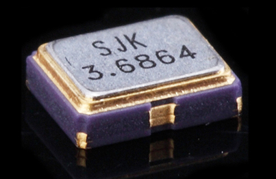

一、晶振常见类型与分类
晶振主要根据切割方式、功能、封装频率模式进行分类:
1. 按切割方式与材料分类
类型 特点 典型应用
AT切晶体 最常用切割角度,频率范围宽(1MHz~150MHz),稳定性较好 通用电路、微控制器时钟
音叉晶体 低频(32.768kHz),低功耗,用于计时 实时时钟(RTC)、手表
SC切晶体 高温稳定性好,抗热应力强 高温环境、精密仪器
石英晶振 主流材料,精度高、温度特性稳定 绝大多数电子设备
陶瓷晶振 成本低但精度低,温漂较大 玩具、简易电器
2. 按功能与补偿方式分类
类型 特点 精度 适用场景
SPXO 普通晶振,无温度补偿 ±10~100 ppm 消费电子、基础电路
TCXO 温度补偿晶振,内置热敏电阻网络补偿温漂 ±0.1~2 ppm 通讯基站、GPS、工业设备
VCXO 压控晶振,频率可通过外部电压微调 可调 锁相环(PLL)、通信调制
OCXO 恒温晶振,内部恒温槽保持温度稳定 ±0.001~0.1 ppm 雷达、基站核心设备
3. 按封装形式分类
封装类型 特点 典型尺寸
插件(DIP) 引脚直插式(如HC-49S) 长型或圆柱形
贴片(SMD) 表面贴装(如SMD5032、SMD7050) 小型化(2×1.6mm)
4. 按频率模式分类
  • 基频晶振:晶体直接振动产生基频(1~50MHz),如16MHz单片机时钟。
  • 泛音晶振:振动在基频奇数倍频点(3次、5次泛音),可实现更高频率(100MHz+)。
示例区别
48MHz晶振若是基频,则为48MHz工作;若是3次泛音,实际基频16MHz,但需电路支持泛音模式输出48MHz。
二、晶振关键测量方法
1. 频率测量
  • 工具:示波器、频率计、频谱仪。
  • 步骤
    1. 离线测试:将晶振焊下,用晶振测试仪直接测量(仅测固有频率)。
    2. 在线测试
      • 示波器探头(X10档)轻触晶振引脚(避免负载效应)。
      • 读取信号频率(需电路供电且正常工作)。
2. 负载电容匹配
  • 影响:负载电容(CL)不匹配会导致频偏。
  • 测量
    通过阻抗分析仪测试谐振频率,或调整电路中的CL电容(通常15~22pF)观察频率稳定性。
3. 驱动电平验证
  • 问题:过驱导致晶振老化,欠驱导致停振。
  • 工具:示波器+电流探头。
  • 方法:测量晶振引脚电流,计算功率:
    ( P = I{\text{rms}} \times V{\text{rms}} )
    正常值:0.1μW~100μW(参考器件手册)。
4. 频率稳定性与温漂
  • 温漂测试
    将晶振置于温箱(-40℃~85℃),记录频率变化。
    TCXO温漂曲线需符合±0.5ppm@-30~75℃等规格。
三、注意事项
  1. 防止静电(ESD):焊接时使用防静电烙铁。
  2. 避免机械应力:封装受挤压会导致频率偏移。
  3. 替换规则
    • 同型号替换(频率、负载电容一致)。
    • 基频/泛音不可互换!例如泛音晶振换基频晶振需电路重新设计。
  4. 虚假振荡检测
    示波器观察波形,异常波形(削顶、畸变)可能是电路问题。
四、快速检测方法
现象 可能原因
晶振两端电压差≈0 停振(电路未工作/晶振坏)
频率低于标称值 负载电容过大/晶体老化
温漂超规格 TCXO补偿电路故障
提示:用万用表测晶振引脚电压(无源晶振):正常时两脚电压约为供电电压的50%。
总结表:晶振类型对比
类型 精度 功耗 成本 典型应用
SPXO ±20~100 ppm 单片机、家电
TCXO ±0.1~2 ppm 中高 5G基站、导航
OCXO ±0.001~0.1 ppm 卫星通信、原子钟同步
音叉晶振 ±20 ppm 极低 RTC(如STM32的32.768kHz)
掌握这些分类与测量方法,能精准选型并解决90%的晶振故障。实际维修中,优先检查电路供电和负载电容匹配!
