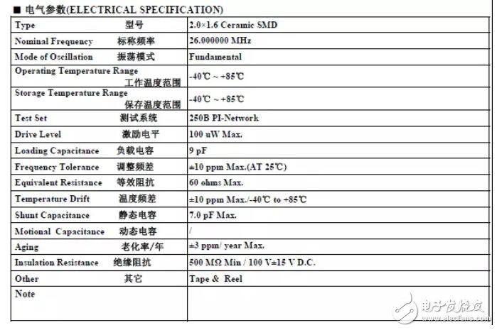

石英晶振(Quartz Crystal)微介绍
结构原理
  • 核心元件:石英晶体切片(AT切型最常见),表面镀银电极
  • 压电效应:施加电压 → 晶体形变 → 振动 → 产生稳定频率(反压电效应)
  • 谐振频率:由晶体物理尺寸决定(厚度越薄频率越高)
关键特性
参数 典型值 作用
频率精度 ±10ppm ~ ±50ppm 决定系统时间误差
温度漂移 ±15ppm(-20℃~70℃) 环境适应性指标
负载电容 12pF/18pF/20pF 匹配电路稳定振荡
串联电阻 50Ω~100Ω(低频晶振更低) 影响起振能力
老化率 ±3ppm/年(工业级) 长期稳定性指标
分类与封装
  • 基础晶体(Crystal):需外接振荡电路(如MCU内置振荡器),常见封装:
    • HC-49/S(直插式)
    • SMD3225(3.2×2.5mm,手机常用)
    • SMD2016(2.0×1.6mm,可穿戴设备)
  • 振荡器模块(Oscillator):集成放大电路+温度补偿,直接输出方波
为何选择石英晶振?
频率稳定性:比LC/RC振荡器精度高100倍以上
低功耗:kHz级晶振工作电流仅0.1μA(RTC应用)
抗干扰:石英Q值高达10⁴~10⁶,不易受电路噪声影响
:晶振失效会导致设备“变砖”——如手机无法开机、网络丢包、数据错乱。选型时需严格考虑负载电容匹配、起振时间(ms级)、温漂范围等参数。
