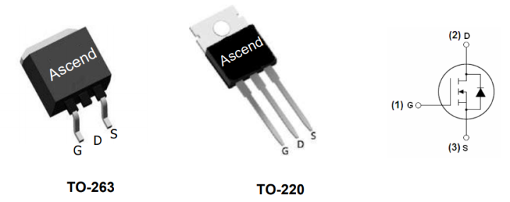

MOS管(金属-氧化物半导体场效应晶体管)作为功率半导体的核心器件,在电动车(EV)中扮演着至关重要的角色,其应用前景广阔且持续受到技术升级的推动。以下是具体分析:
1. 电机驱动系统的关键组件
  • 逆变器核心:MOS管是电机控制器中逆变电路(DC-AC转换)的核心元件,负责将电池的直流电转换为三相交流电驱动电机。高频开关特性直接影响电机效率和响应速度。
  • 高效能需求:随着电动车对续航里程的要求提升,低导通电阻(RDS(on))和快速开关的MOS管可显著降低能量损耗,例如在特斯拉等车型中,SiC MOSFET已逐步替代传统硅基器件,提升系统效率5%-10%。
2. 车载充电系统(OBC)与充电桩
  • AC-DC转换:车载充电器和直流快充桩中,MOS管用于PFC(功率因数校正)和DC-DC转换拓扑,直接影响充电效率。GaN基MOS管因高频优势(MHz级别),可减少变压器体积,助力实现更紧凑的30kW以上高功率充电模块。
  • 快速充电趋势:800V高压平台的普及(如保时捷Taycan、小鹏G9)要求MOS管耐压等级提升至1200V以上,SiC MOSFET在此领域渗透率快速提升,支持350kW超充技术。
3. 电池管理系统(BMS)
  • 主动均衡电路:MOS管用于电池单体间的能量转移,通过精准控制充放电路径减少电池组不一致性。低栅极电荷(Qg)的MOS管可提高均衡速度,例如在特斯拉BMS中,多通道MOS阵列实现毫伏级电压平衡。
  • 安全保护:在过压、短路等故障时,MOS管作为电子保险丝可实现μs级切断,相比机械继电器寿命提升10倍以上。
4. 辅助电源与能量回收
  • DC-DC转换器:12V/48V低压系统供电依赖MOS管的高效降压转换,新型拓扑如LLC谐振变换器采用超结MOS(如英飞凌CoolMOS),效率可达97%以上。
  • 再生制动系统:制动能量回收时,MOS管需承受反向电流冲击,同步整流技术对器件的反向恢复特性(Qrr)提出严苛要求,SiC器件在此场景优势明显。
5. 技术升级与市场趋势
  • 材料革新:SiC MOSFET市场年增长率超30%(Yole数据),2025年电动车领域占比预计达40%。其耐高温(200℃以上)、高开关频率特性适配高压平台需求。
  • 封装创新:模块化设计(如特斯拉Model 3的SiC模块)和双面散热封装(如Denso的DPD)提升功率密度,单位面积电流承载能力提高50%。
  • 智能化集成:集成驱动、温度传感的智能功率模块(IPM)减少外围电路,整车厂如比亚迪已在其电驱平台中应用自研IGBT/MOS混合模块,成本降低20%。
6. 挑战与突破方向
  • 成本控制:SiC晶圆缺陷率降低(从1000/cm²降至10/cm²以下)推动成本下降,预计2030年价格接近硅基MOS。
  • 热管理:直接液冷封装、银烧结工艺提升散热能力,允许芯片结温从175℃提升至250℃。
  • 可靠性验证:AEC-Q101车规认证要求MOS管通过3000次以上温度循环测试,头部厂商如ST、安森美已建立专用车规产线。
结论:MOS管在电动车中的应用将持续向高压化、高频化、高集成度发展,SiC和GaN技术将主导高端市场,而优化后的硅基超结MOS仍在中低功率场景保有成本优势。随着全球电动车渗透率在2030年预计突破50%(IEA预测),车用MOS管市场规模有望从2023年的45亿美元增长至2030年的180亿美元,成为功率半导体领域增长最快的细分市场。
