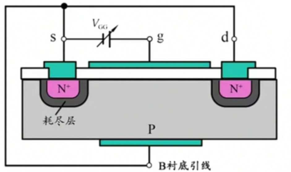

一、MOS管工作原理(以增强型N沟道MOSFET为例)
MOS管的核心是利用栅极电压来控制半导体表面导电沟道的形成与导通程度,从而控制源极和漏极之间的电流。主要分为四个极:栅极(G)源极(S)漏极(D)衬底(B)(通常源极与衬底相连)。
关键结构
  • 金属栅极(G): 接收控制信号。
  • 绝缘氧化层: 通常是二氧化硅(SiO₂),位于栅极和衬底之间,使其高阻抗隔离
  • P型半导体衬底(B): 掺杂形成的半导体基材。
  • N+型源极(S)和漏极(D): 在衬底上制作的两个高浓度N型区。
工作步骤
  1. 零栅压(VGS=0):
    • 栅极(G)没有加电压。
    • P型衬底中的空穴(多子)浓度高。
    • 源极(S)和漏极(D)之间被两个背靠背的PN结隔开。
    • 状态:截止(关断)。源漏之间没有形成导电路径,几乎没有电流(ID≈0)。
  2. 施加正栅压(VGS > Vth):
    • 电场效应形成: 当栅极(G)相对于源极(S)加上正电压(VGS),且该电压超过某个阈值电压(Vth) 时。
    • 耗尽层形成: 栅极正电压吸引衬底中的自由电子(少子)到绝缘氧化层下方的表面区域,同时排斥该区域的空穴(多子)。
    • 反型层形成(沟道开启): 随着VGS继续增大并超过Vth,栅极下方的P型衬底表面被吸引过来的电子浓度超过剩余的空穴浓度,该区域从P型反转为N型!这个在源极(S)和漏极(D)之间形成的、连接两者的薄层N型导电区域,就称为反型层N沟道
    • 电流导通: 此时如果在漏极(D)和源极(S)之间加上正电压(VDS),电子就能从源极(S)出发,经过这个新形成的N沟道,到达漏极(D),形成从漏极流向源极的电流(ID)。
  3. 沟道宽度控制(放大原理):
    • 栅源电压VGS不仅控制沟道是否开启(VGS > Vth),更重要的是控制沟道的深度电子浓度
    • VGS增大 -> 沟道变宽/电子浓度升高 -> 源漏之间电阻减小 -> 在相同VDS下,漏极电流ID增大。
    • VGS减小(但仍大于Vth) -> 沟道变窄/电子浓度降低 -> 源漏之间电阻增大 -> 在相同VDS下,漏极电流ID减小。
    • 因此,栅源电压VGS的微小变化,就能引起漏极电流ID显著的变化,这就是MOS管电压控制电流/放大作用的基础
主要工作区域
  • 截止区: VGS < Vth。沟道未形成,ID ≈ 0。
  • 线性区(可变电阻区/三极管区): VGS > Vth 且 VDS 较小。沟道连续均匀,ID与VDS基本呈线性关系(类似电阻),但电阻值由VGS控制(开关作用的核心区域)。
  • 饱和区(恒流区/放大区): VGS > Vth 且 VDS 较大(达到VDS(sat) = VGS - Vth)。靠近漏极端的沟道被“夹断”,沟道长度变短,但电流ID基本不再随VDS增加而显著增加,保持相对恒定。ID主要受VGS控制(放大作用的核心区域)。
