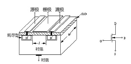

在多数情况下,这个两个区是一样的,即使两端对调也不会影响器件的性能。这样的器件被认为是对称的。场效应管分为PMOS管和NMOS管,属于绝缘栅场效应管。

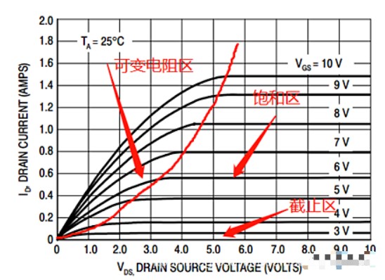

      • 工作模式:饱和区(放大区)用于线性放大,截止/可变电阻区用于开关。

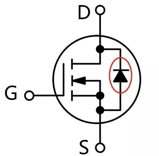

MOS引脚什么作用
MOS(Metal-Oxide-Semiconductor Field-Effect Transistor,金属氧化物半导体场效应晶体)的引脚主要包括栅极(Gate,简称G)、源极(Source,简称S)和漏极(Drain,简称D)。这三个引脚在MOS的功能和工作原理中起着至关重要的作用

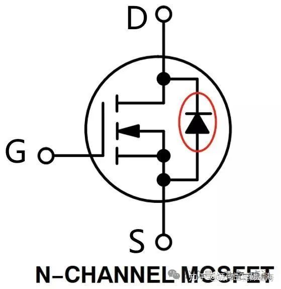

为什么MOS管内会有体二极,它是怎么来的什么作用
前段时间兄弟问,为什么MOS管内会有体二极,它是怎么来的?又有什么作用?是不是所有的MOS都有体二极? 相信大多数人都会有这个疑问,网上也有很多资料。王工结合工作中常用的一些MOS
2024-12-05 11:17:56
