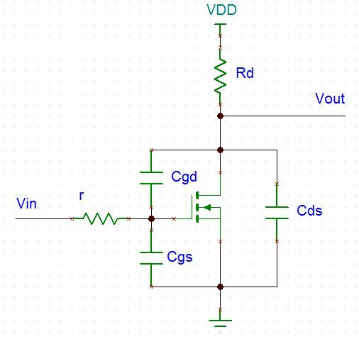

? 1. 输入电容 (Ciss 或 Cin)
  • 定义: 是指从栅极(G)看进去,到源极(S) 的总等效电容。它决定了驱动栅极所需电流的大小以及栅极电压的建立速度。
  • 主要组成部分:
    • 栅源电容 (Cgs): 这是MOS管最重要的电容之一。它是栅极氧化层下沟道区到源极之间的电容。当MOS管开通时,沟道形成,Cgs较大;关断时,电容减小。
    • 栅漏电容 (Cgd): 另一个非常重要的电容。它是栅极到漏极之间的电容。特别重要的是,这个电容会受到米勒效应 (Miller Effect) 的显著影响:
      • 共源放大器 (Common Source Amplifier)开关状态变化期间,漏极电压的剧烈变化会通过Cgd耦合回栅极。
      • 米勒效应相当于将Cgd在输入端的效应放大了大约 |Av + 1| 倍(Av是漏-源之间的电压增益)。在开关应用中,特别是在米勒平台期间(Miller Plateau),Cgd等效到输入端的电容非常大,成为输入电容的主要负担。
      • 因此,输入电容 Ciss 在数据手册中通常定义为:Ciss = Cgd + Cgs
  • 影响:
    • 开关速度: Ciss越大,驱动栅极使其电压上升或下降到阈值电压所需的时间越长,开关速度越慢。充电公式 I = C * dV/dt, 其中 I 为驱动电流,C 主要为 Ciss。
    • 驱动功率: 为了快速开关,必须用足够大的电流驱动栅极以克服Ciss的影响。Ciss越大,每次开关需要注入或抽出栅极的电荷量(Qg)也越大,驱动功耗越大。驱动电流越大,损耗通常也越高。
    • 输入阻抗: 在高频下,Ciss会显著降低输入阻抗。
    • 米勒振荡: Cgd通过米勒效应,加上栅极和源极引线电感,可能在高频开关时引起栅极振荡。
  • 应用场景: 在电源转换器和电机驱动器这类要求快速开关的应用中,为提升效率,选择Ciss较小的MOS管至关重要,否则会限制开关频率并增加驱动损耗。

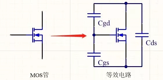

? 2. 输出电容 (Coss 或 Cout)
  • 定义: 是指从漏极(D)看进去,到源极(S) 的总等效电容。它反映了漏极电压变化时需要被充电或放电的电容大小。
  • 主要组成部分:
    • 漏源电容 (Cds): 这是PN结(体二极管或寄生二极管)的反偏电容。当漏极电压较高时,耗尽层变宽,Cds变小;电压较低时,耗尽层变窄,Cds变大。这是主要的输出电容成分。
    • 栅漏电容 (Cgd): 虽然前面提到它是输入电容的一部分,但从漏极看进去,它也是输出电容的一部分。其米勒效应效应主要体现在输入端,对输出电容本身的直接贡献不如Cds大,但仍包含在定义中。
    • 因此,输出电容 Coss 在数据手册中通常定义为:Coss = Cds + Cgd
  • 影响:
    • 开关损耗:
      • 关断损耗: 当MOS管从导通变为关断时,如果电流不为零,漏极电压会快速上升。此时存储在Coss(主要是Cds)上的电荷需要被注入能量来充电。这个能量为 (1/2) * Coss * Vds²
      • 开通损耗: 当MOS管开通时,如果漏极电压较高,关断期间存储在Coss上的能量会在开通瞬间通过对沟道放电(硬开关场景)或通过体二极管释放(软开关场景)而损耗掉。这部分能量同样近似为 (1/2) * Coss * Vds²
    • 开关速度: 在关断过程中,漏极电压的上升速率会受到负载电流对Coss充电速度的限制(dV/dt = Iload / Coss)。在开通瞬间(硬开关),较大的Coss可能会减缓漏极电压的下降(尤其是在体二极管导通之前)。不过,输入电容通常对开关速度(特别是上升/下降时间)的影响比输出电容更直接。
    • 输出阻抗: 在高频下,Coss会显著降低输出阻抗。
    • 谐振: Coss与电路中的杂散电感(如引线电感、PCB走线电感)可能产生谐振。
  • 应用场景:硬开关拓扑(如 Buck, Boost 变换器) 中,Coss是造成 开关损耗 的主要因素之一。尤其是在高压、高频应用中,Eoss(输出电容能量损耗)可能成为限制效率和功率密度的瓶颈?。在软开关(如LLC)中,Coss被用来实现谐振,是设计的关键参数之一。

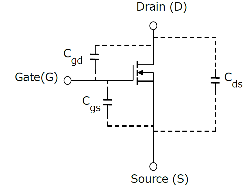

? 总结
  • 输入电容 (Cin / Ciss)
    • 是栅-源之间的电容。
    • 主要成分:Cgs + Cgd (Cgd通过米勒效应严重影响等效输入电容)。
    • 主要影响开关速度 (尤其开通延迟、上升时间起点) 和驱动功率需求 (Qg)
  • 输出电容 (Cout / Coss)
    • 是漏-源之间的电容。
    • 主要成分:Cds + Cgd
    • 主要影响关断时漏极电压上升、开通瞬间的电流冲击 (硬开关) 以及开关功率损耗 (尤其在高压应用中)
