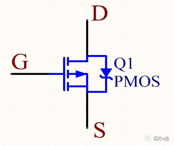

MOS管在硬件设计中经常使用到,下面是N型MOS管,包括栅极G,源极S,漏级D。让我们一起来看看MOS管的实际应用和正确用法。
