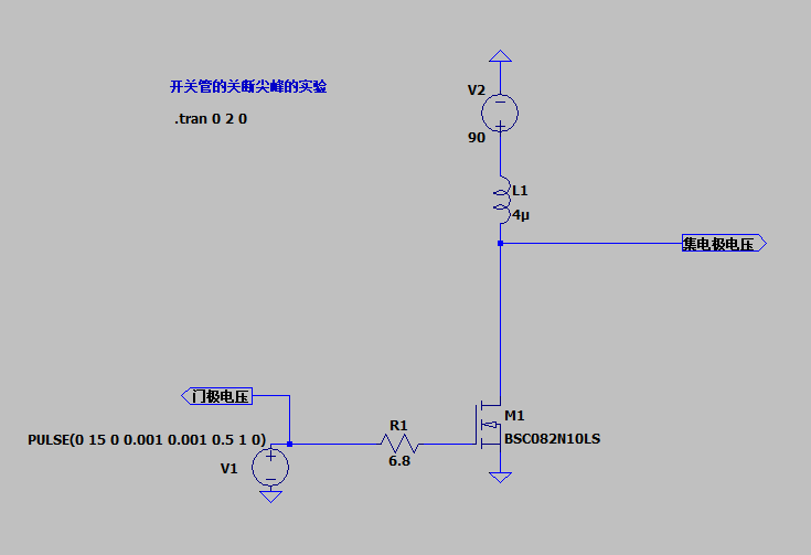

消除MOS管开关过程中的尖峰电压(也称为电压过冲、浪涌电压或振铃)是电力电子电路设计中的关键任务,其关系到器件的可靠性和效率。以下是一些常用的、系统性的消除方法,按建议的实施顺序排列:
  1. 优化布局与减小寄生参数:
    • 核心思路: 尖峰电压主要由电路中的寄生电感(Ls)和开关管电容在开关瞬间(di/dt大)产生(V_spike = Ls * di/dt)。减小寄生电感是最根本的途径。

      • 调整栅极电阻:
        • 增大关断电阻 Rg_off: 这是最简单有效且最常用的方法之一。增大Rg_off可减缓关断速度(减小di/dt),降低关断尖峰。但会同时增加关断损耗(Eoss损耗为主)。

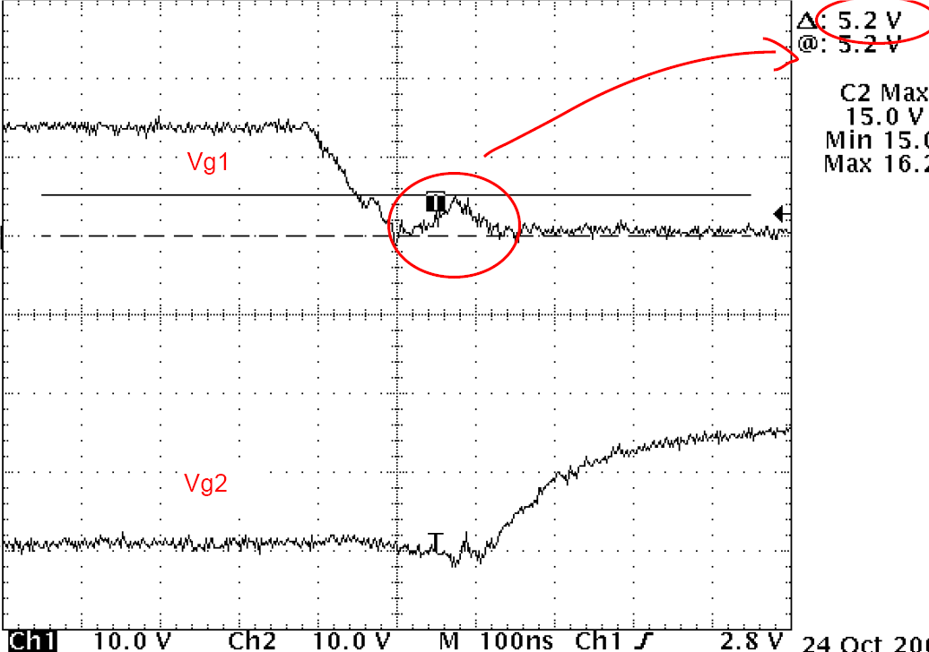

半桥LLC电路中功率驱动的尖峰
如图19所示,当上关断后,在上的驱动Vg1上出现一个电压尖峰,当死区时间减少,下管ZVS开通不完全时,这个电压尖峰会更大,从图20可以看出这个尖峰出现的时刻和Vds1下降的时间是吻合的。
