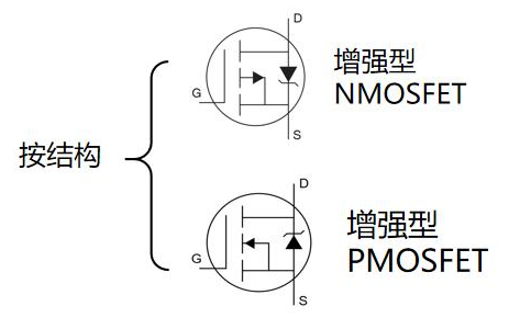

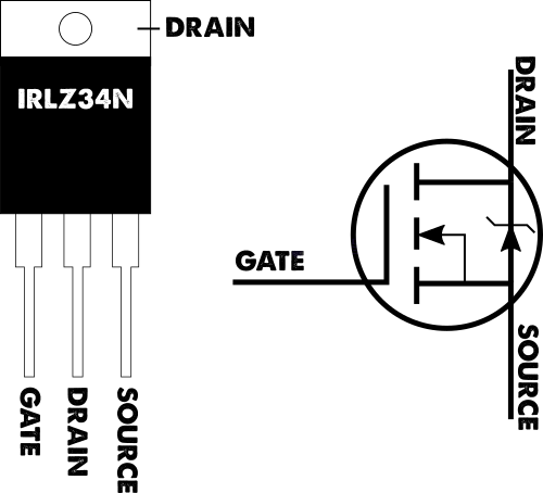

二、测试步骤(以N沟道MOS管为例)

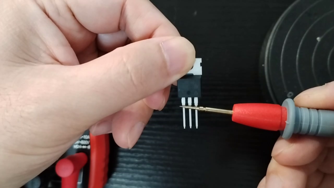

1. 放电处理
  • 测试前,先用镊子短接MOS管的三个引脚(G、D、S)释放残留电荷,避免误判。
2. 初步检测(二极管档)
  • 漏极(D)与源极(S)之间
    • 红表笔接S极,黑表笔接D极 → 正常应显示 0.3-0.7V(内部寄生二极管导通)。
    • 反接(红表笔D,黑表笔S)→ 显示 OL/∞(无穷大)。
  • 栅极(G)与其他引脚
    • G极与D/S极间 → 万用表均应显示 OL/∞(无导通)。
3. 触发测试(关键步骤)
  • 步骤1:黑表笔接D极,红表笔接S极 → 显示 OL/∞(截止状态)。
  • 步骤2:用镊子短接 G极和D极(给G极充电) → MOS管导通。
  • 步骤3:移开镊子后,黑表笔接D极,红表笔接S极 → 应显示 低阻值(0.几Ω)(导通状态)。
  • 步骤4:短接 G极和S极(放电)→ 再次测试D-S极应恢复 OL/∞(截止)。
4. P沟道MOS管测试
  • 方法相似,但极性相反:
    • 红表笔接D极,黑表笔接S极 → 寄生二极管导通(约0.5V)。
    • 触发时:红表笔接G极,黑表笔接S极充电,导通后D-S间电阻降低。
