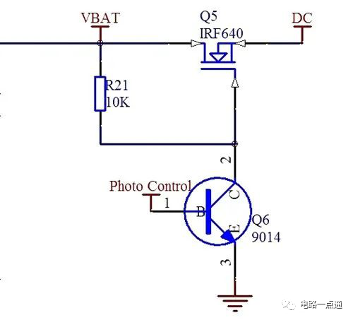

      Vbat(+)─┬─[PMOS_S]─┬─负载─┐
           R_pullup   控制信号─┼─[NPN基极]
            │    G           │
            └────┴───[NPN集电极]
                            发射极接地
  2. 避免浮空隐患
    • 在G-S极间并联100kΩ下拉电阻(确保默认关断)

如何通过MOS控制电源通断以及缓启动?
流大,2.MOS导通时内阻小,压降小。MOS的类型的话我们需要选用PMOS,至于为什么不能用NMOS,大家可以留言区进行讨论。MOS控制电源的通断电路如下,主要包含一个NPN的三极,还有一个功率PMOS
