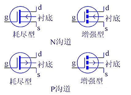

MOS管(金属-氧化物-半导体场效应晶体管)是一种电压控制型半导体器件,其核心结构包括栅极(Gate)、源极(Source)、漏极(Drain)和基底(Body)。以下是其工作原理和典型应用:
工作原理:
  1. 电压控制沟道:当栅极施加电压时,电场通过氧化层(如SiO₂)作用于半导体基底(如硅),在源漏极之间形成导电沟道。
    • 增强型MOS管:栅压超过阈值电压((V_{th}))时形成沟道(如NMOS需正电压,PMOS需负电压)。
    • 耗尽型MOS管:零栅压下已有沟道,需反向电压关闭。
  2. 载流子类型:NMOS通过电子导电,PMOS通过空穴导电。
  3. 导通与截止:栅极电压控制沟道导通状态,从而调节源漏极间的电流。
