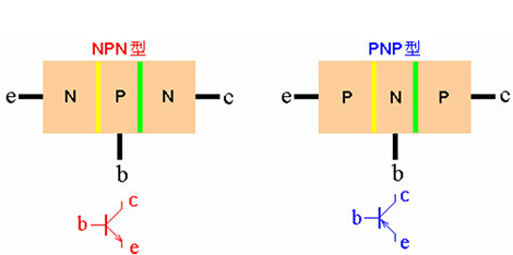

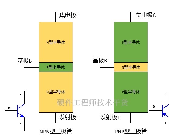

3. 结构类型 (按PN结排列)
主要有两种结构:
  • NPN型三极管: 由两块N型半导体夹着一块薄薄的P型半导体构成 (N-P-N)。电流流向通常是从C到E。
  • PNP型三极管: 由两块P型半导体夹着一块薄薄的N型半导体构成 (P-N-P)。电流流向通常是从E到C。 NPN and PNP BJT Structure

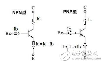

4. 核心工作原理 - 电流放大作用
三极管的“神奇”之处在于电流放大作用
  1. 输入回路:基极(B)发射极(E)之间施加一个小的正向电压 (Vbe)。这导致基极区域形成一个很小的电流 基极电流 (Ib)
  2. 控制作用: 这个很小的 Ib 流经极薄的基区,控制着从发射区(E)注入的大量载流子(NPN管是电子,PNP管是空穴)。
  3. 放大输出: 绝大部分注入的载流子(通常超过95%)在 集电结反偏电压 (Vcb) 的作用下,越过基区被集电极(C)收集,形成较大的集电极电流 (Ic)
  4. 电流关系: 基极电流 (Ib)、集电极电流 (Ic) 和发射极电流 (Ie) 满足:Ie = Ib + Ic。且 Ic 远大于 Ib,它们之间满足:*Ic ≈ β Ib (对于NPN或PNP都类似)。其中 β** (hFE) 称为共发射极电流放大系数,是衡量三极管放大能力的重要参数 (通常为几十到几百甚至上千)。

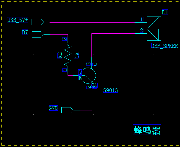

9013三极管参数_9013三极管开关电路
 9013是一种NPN型小功率三极管三极管,是半导体基本元器件之一,具有电流放大作用,是电子电路的核心元件。

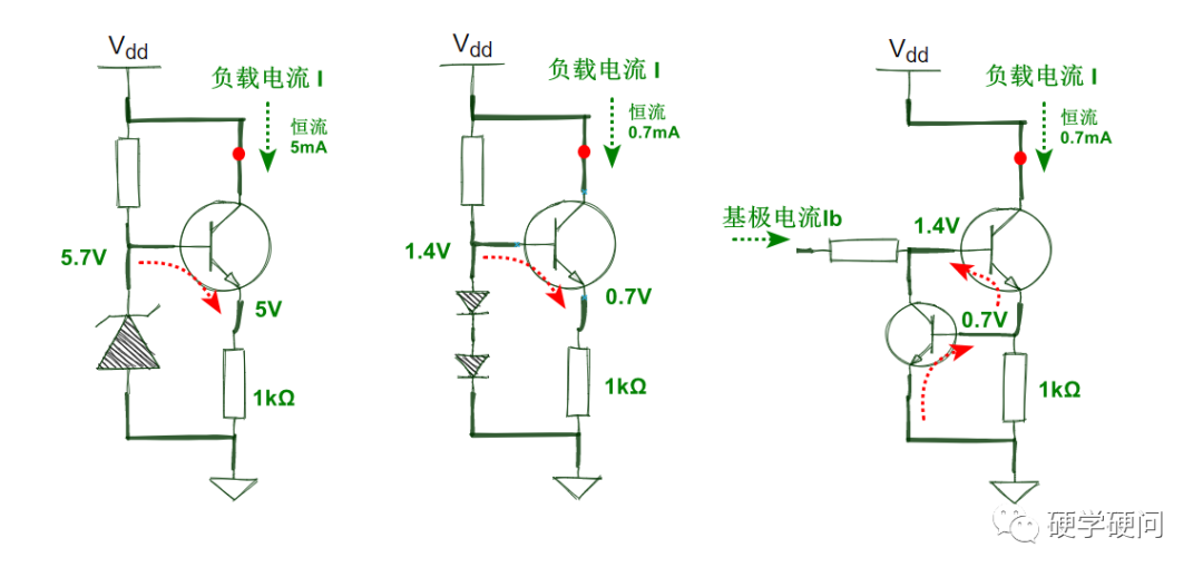

几种三极管恒流源
几种三极管恒流源
